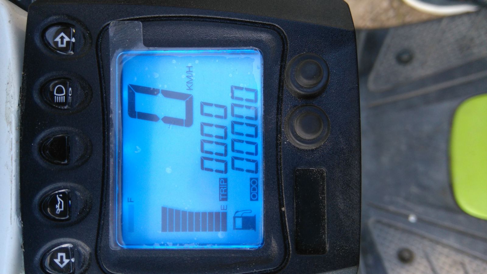

Rot-ka Posté(e) le 15 mai 2016 Signaler Posté(e) le 15 mai 2016 J'ai installer se compteur sur mon booster et je ne comprends pas pourquoi les km/h reste sur 0 quand je roule c'est pareil pour mes kilomètrès je ne comprend pas quelqu'un pourrait m'aider s'il vous plaît MERCI
0 Eroan Posté(e) le 16 mai 2016 Signaler Posté(e) le 16 mai 2016 Salut, ce compteur = quel compteur ? 1
0 dada65 Posté(e) le 16 mai 2016 Signaler Posté(e) le 16 mai 2016 câble de compteur endommager ou si tu as les compteur digital contole le fusible 1
0 Rot-ka Posté(e) le 16 mai 2016 Auteur Signaler Posté(e) le 16 mai 2016 il y a 15 heures, Rot-ka a dit : Se compteur
0 dada65 Posté(e) le 16 mai 2016 Signaler Posté(e) le 16 mai 2016 contrôle le fusible ou le câble qui relie a la roue 1
0 jimmy@ Posté(e) le 16 mai 2016 Signaler Posté(e) le 16 mai 2016 tu as mis un aiment sur la roue avant , en face du capteur ? 1
0 Eroan Posté(e) le 17 mai 2016 Signaler Posté(e) le 17 mai 2016 C'est le TNT / noname classique. +1 pour l'installation du capteur
