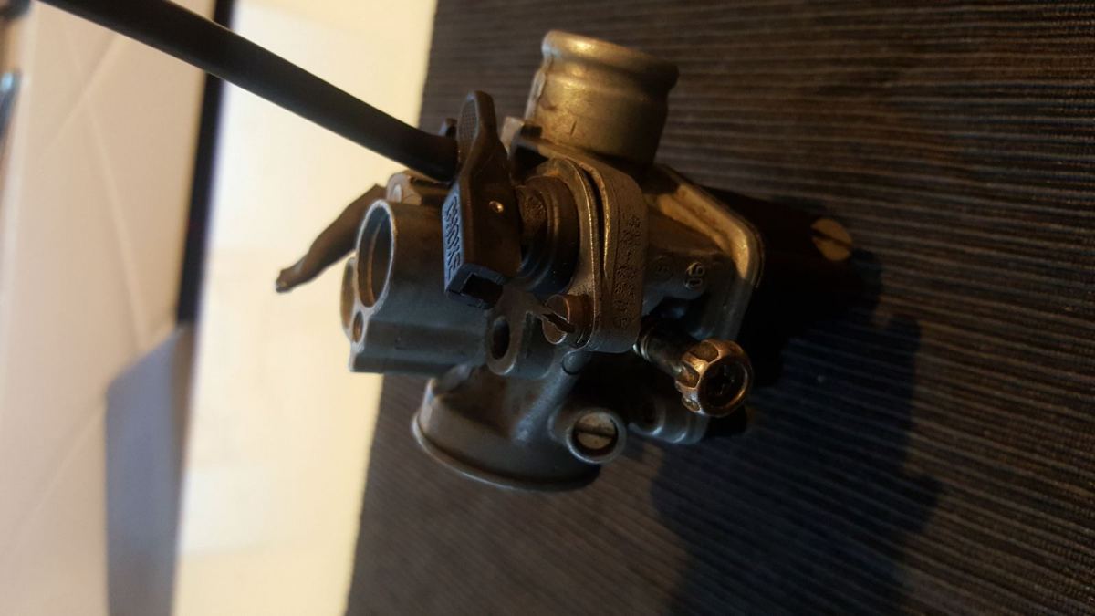

Tony44 Posté(e) le 19 mai 2016 Signaler Posté(e) le 19 mai 2016 Bonjour,j'ai un ludix Trend avec pot doppler,variateur malossi.j'ai mis un carburateur 17.5 Dell'Orto et une foit monter quand j'allume mon arriver d'essence;il y a une fuite d'essence au niveau de ma boîte a air merci

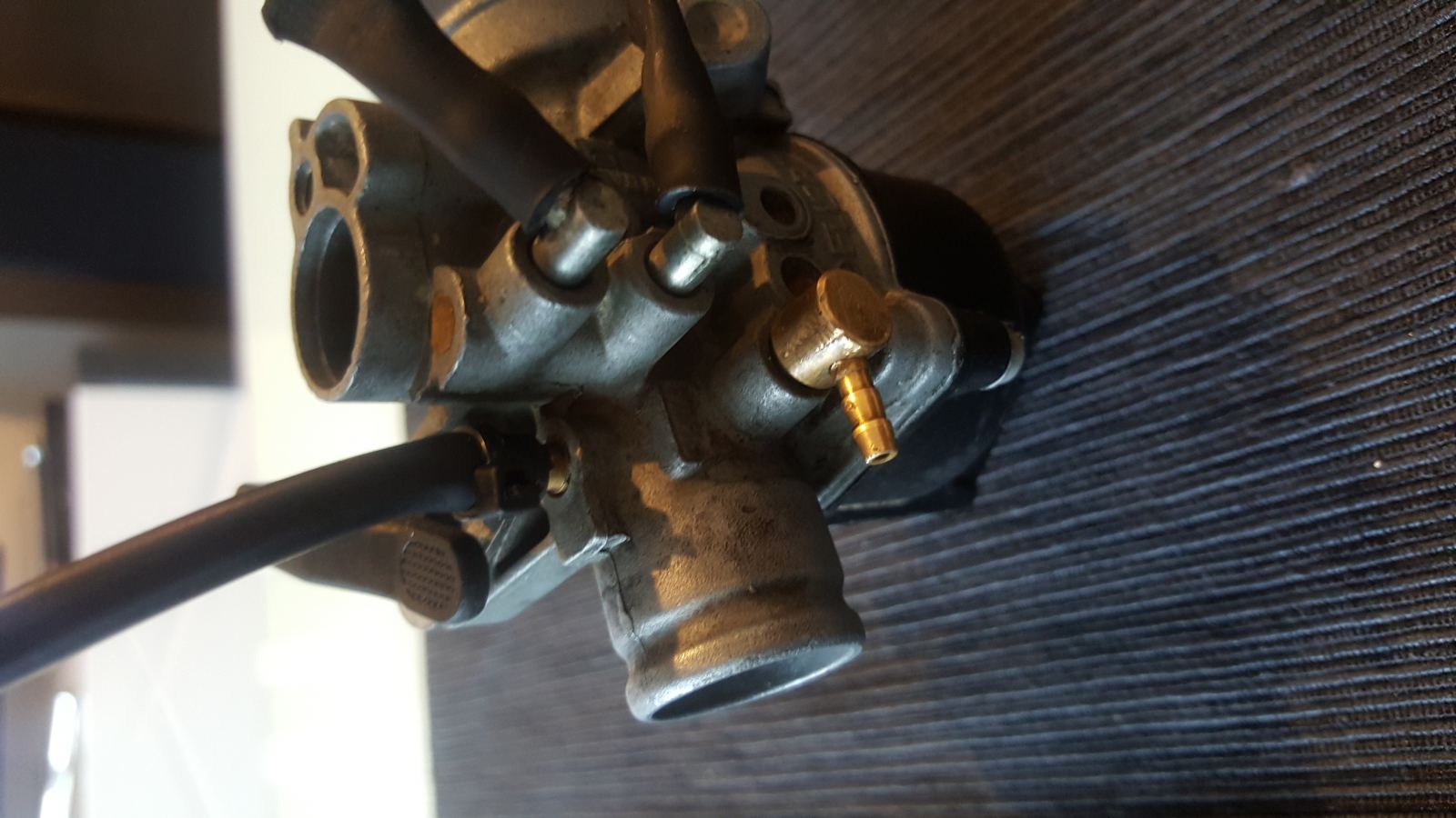

1 Tony44 Posté(e) le 19 mai 2016 Auteur Signaler Posté(e) le 19 mai 2016 L'arrivée d'essence c'est bien celle ou il y a la durite avec le rislan ?
0 Eroan Posté(e) le 19 mai 2016 Signaler Posté(e) le 19 mai 2016 Tu as fait un mauvais branchement, tout simplement. Il faut revoir les durites une à une ! 1
0 ludixman76 Posté(e) le 19 mai 2016 Signaler Posté(e) le 19 mai 2016 nn ca c pour le dépression d essence il me semble . sinon il a pas une arrive du cote du starter ?
0 ludixman76 Posté(e) le 20 mai 2016 Signaler Posté(e) le 20 mai 2016 (modifié) et tu as quoi comme gicleur ? et tu la achete d occasion ? Modifié le 20 mai 2016 par ludixman76
0 Tony44 Posté(e) le 20 mai 2016 Auteur Signaler Posté(e) le 20 mai 2016 Un 80 mai sa fuit même quand le moteur n'est pa démarrer oue c'est un d'occasion
0 ludixman76 Posté(e) le 22 mai 2016 Signaler Posté(e) le 22 mai 2016 alors il a un gros problème sinon tu as regarder si tu trouvais le même sur le net moi j'ai trouver ca https://www.la-becanerie.com/scooter/carburation/carburateurs/carburateur-dell-orto-phva.html . mais à mon avis tu te fait avoir
0 jimmy@ Posté(e) le 23 mai 2016 Signaler Posté(e) le 23 mai 2016 problème avec le pointeau , il ne ferme pas competement . 1
