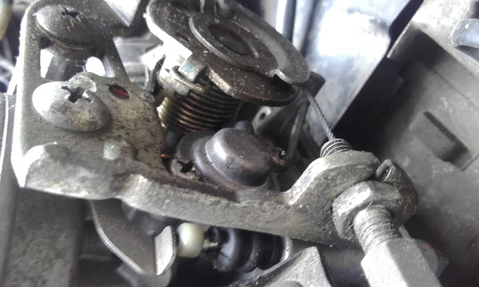

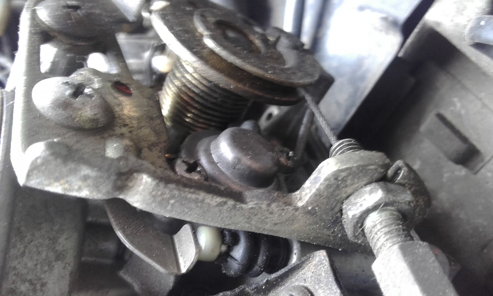

Jeremyy Posté(e) le 11 août 2016 Auteur Signaler Partager Posté(e) le 11 août 2016 J'ai utilisé mon scooter depuis 1 mois sans trop de problème, mais depuis une semaine ça déconne de plus en plus et hier j'ai eu du mal à rentrer chez moi le scooter n'arrêter pas de s'étouffer, calage à plusieurs reprise, mais si je reste à 20km/h ça me le fait moins... Je vais m'attaquer au carburateur. Vue de l'extérieur, quand j'accélère je vois une aiguille qui rentre à l'intérieur du carburateur c'est bien cette aiguille ? Et pas loin de l'aguille il y a une petite visse toujours à l'extérieur c'est bien la visse de richesse ? Lien vers le commentaire Partager sur d’autres sites More sharing options...
