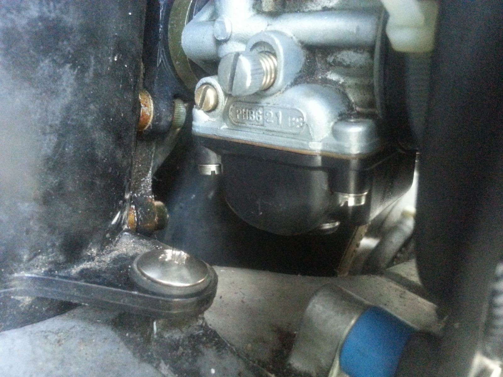

Je vous mes encore 2 photo comment j´ai fixe la Boîte a air d´origine sûr le carburateur du 21 Dell'Orto.J´ai mis un Galet sûr jasque côte entre la Boîte a air et le pas de vis pour gardez la distance de la Boîte comme ca elle et pas tordue.;)Et peu pas prendre une pris d´air.

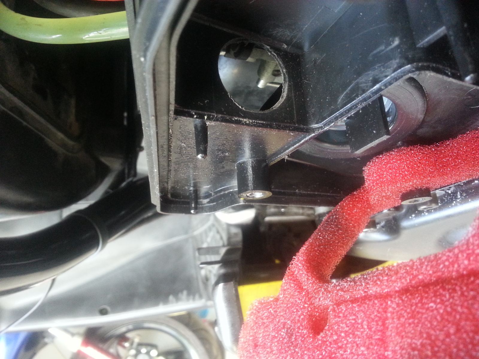

J´ai aussi aggrandi l´arrive d´air.Mes c´est pas nessecaire.J´ai juste aggrandi légerment sûr un Diamétre de 22mm avant 21,7mm.Je panse pas que ça change grand choose,si j´aurais pas touche le Gp j´aurais sûrment encore pu baisse a 2 point.Le Tube j´ai virer comme conseille de Alain et Nathan;).
