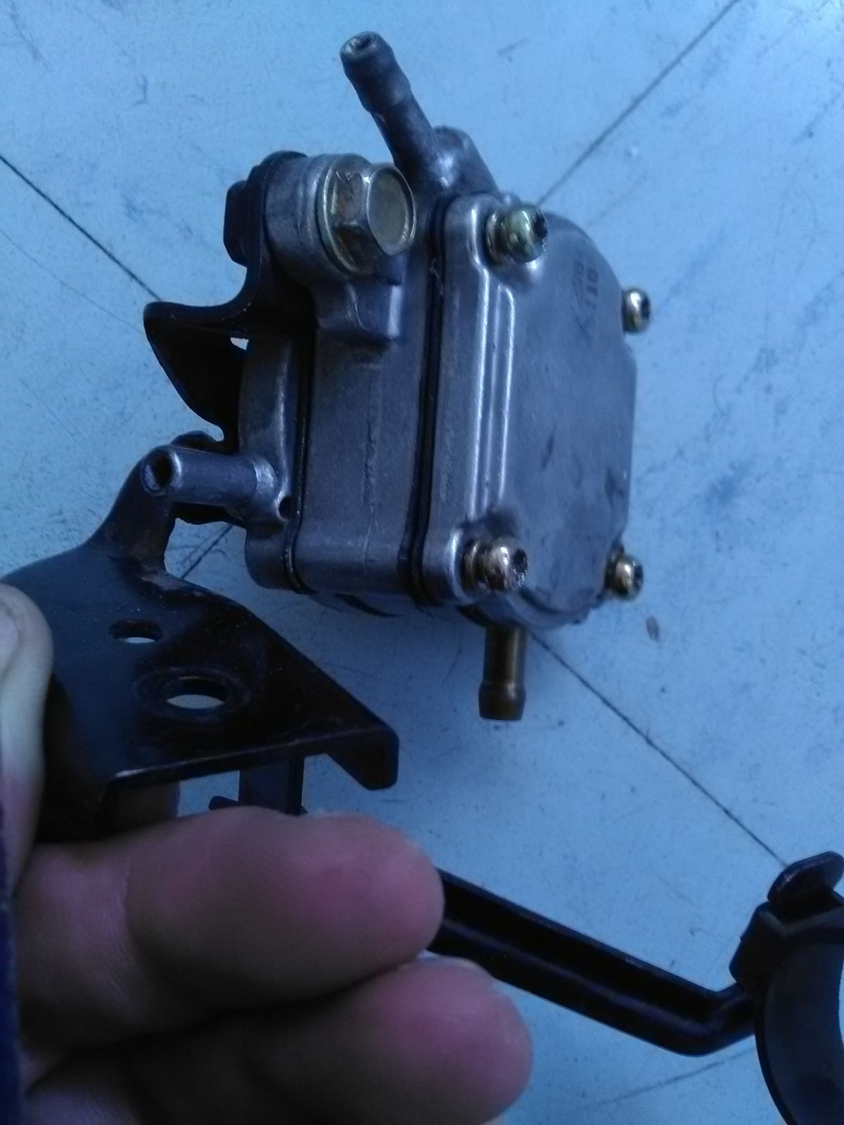

Fab21 Posté(e) le 6 juillet 2016 Auteur Signaler Posté(e) le 6 juillet 2016 OK sa marche pour le filtre.j'ai démonté pompe essence mais j'ai un doute sur les branchements et il y a 3 sortie une du réservoir une au carburateur et l'autre je sais pas à quoi il sert??

Fab21 Posté(e) le 16 juillet 2016 Auteur Signaler Posté(e) le 16 juillet 2016 J'ai changé la pompe essence et enfin il a redémarré mais dur dur en fait mais le souci c'est qu'il ne tiens pas si j'accélère il cale. L'anti parasite pourrait me causer se souci ou pas?
