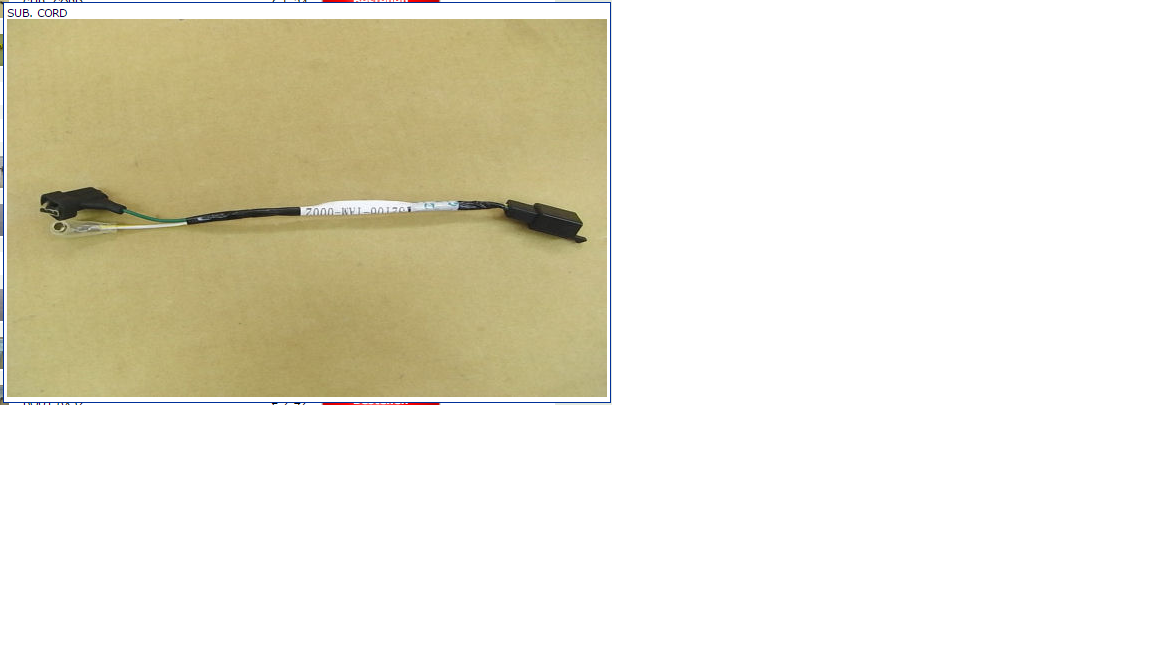

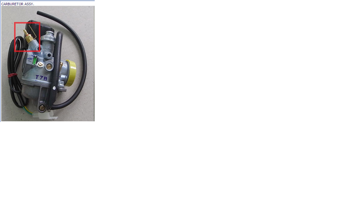

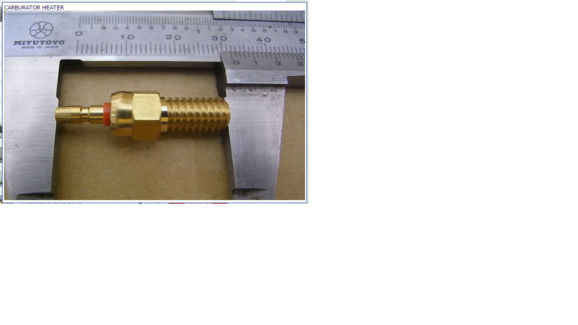

samich123 Posté(e) le 30 juillet 2016 Auteur Signaler Posté(e) le 30 juillet 2016 il y a 18 heures, fred82000 a dit : il me faudrait la photo pour voir ce que sais car la je ne vois pas et oui il ni a pas de risque zéro puis vue le nombre de kilo mettre une bonne révision et le mieux Saluut , Le nouveaux joint de la pipe d'admission que j'avais remplacer est dechirée peut moi au montage ou je n'aurais pas fait attention .... donc peut être une prise d'air de la mais bon j'ai quand même remonter en attendant car le scoot dort dans la rue et donc pas très evident de remplacer avant remontage vu que je dois le faire tous les jours au moins ça aide, mais donc même avec ce joint dechirée le scoot a bien voulu prendre avec une batterie chargée ! quelque fois ensuite une fois la batterie vidée pareille regalere a demarée ce coupe directement Concernant les photo elle vont dans l'ordre la première c'est la pièce casser au pas de visse, la seconde ou elle ce situe sur le carburateur, et la dernière c'est a qu'elle câble elle est reliée
fred82000 Posté(e) le 31 juillet 2016 Signaler Posté(e) le 31 juillet 2016 je ne vois pas trop a quoi sert cette pièce la un peu bisare
samich123 Posté(e) le 3 août 2016 Auteur Signaler Posté(e) le 3 août 2016 Moi non plus il n'y avais pas tous ces câbles et ces sonde sur les bonne vielles mob ... xD mais étant donner qu'il n'y a pas de "trou" dans le pas de vis j'en conclu que c'est plus une sonde qu"autre chose , après changement de la boîte a clapet clapet et pipe d'admission et le carburateur toujours le même problème réussi a le faire démarrée un peu mieux il tourne comme sur deux ralentis un haut et un bas pour ensuite ce couper comme si il engorgeais de plus sans batterie il ne démarre même pas ...
