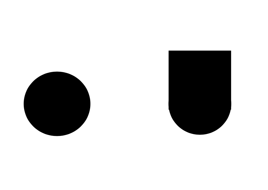

Bon bah j'ai enlever le tube en plastique et agrandis le trou.
J'ai chauffé la lame d'un couteau et j'ai découpé dans le plastique direct.
pour vous donner une idée, à gauche, le trou d'origine une fois qu'on enlève le tube en plastique, et à droite la découpe que j'ai faite, je voulais pas faire plus grand car j'ai qu'un carburateur 17,5 et je trouve qu'avec ce trou la BAA souffle déja bien et commence à faire pas mal de bruit:
Hum, ce n'est pas en augmentant le débit d'air de la boîte à air que tu vas masquer le bruit de ton échappement et il y a une bonne raison à ça : les bruits aigus s'entendent toujours mieux que les sons graves !
ça va juste augmenter encore un peu plus le bruit de ton scoot et sa consommation sans rien apporter de plus !
a fallait pas découper avec un 17.5 t'enleve que le tube qui se dévisse la pas plus et si tu monte une grosse configuration en 70alu avec 21 la je te conseille de passer en cornet directe j'ai fait le teste et la baa bride...
mais aucun intérêt sur 17.5
