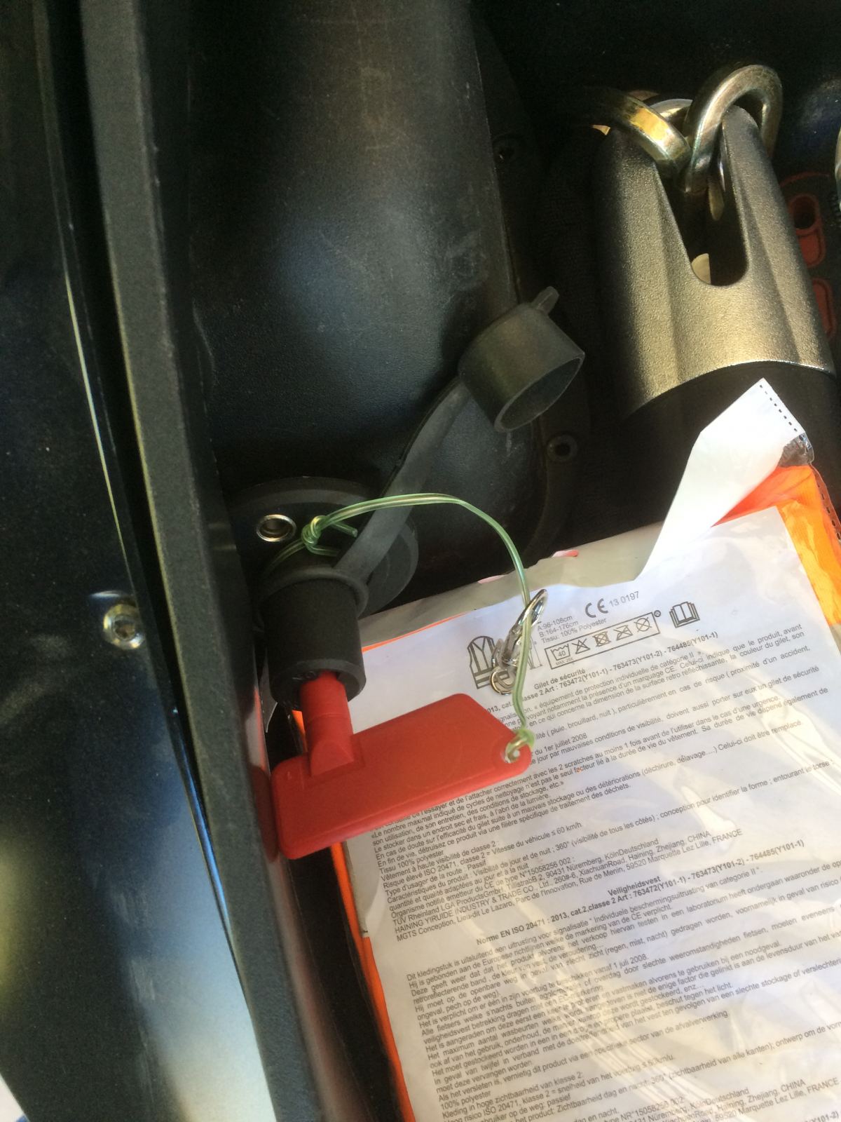

Bonjour , j’ai eu le même soucis . J’avais même enlever l’ampoule du coffre de mon MP3 au cas où ...
mais au bout d’une semaine, batterie à plat dès les premiers froids . Et le froid plus les consommateurs qui subsistent comme l’antidemarage , la mémoire dû tableaux de bord .. etc .
et j’en parle autour de moi : il faut isoler la batterie ou la charger en permanence . Et j’avoue que ça me m’embalait pas .
Et brusquement on me parle de COUPE BATTERIE !
Recharge de la batterie , pose du coupe circuit ... et depuis PLUS AUCUN SOUCIS . C’est simple , je l’ai placé à l’exterieur De la coque de protection de la batterie .
SEUL DÉTAIL IMPORTANT : il faut prévoir de mettre un petit système de blocage de la selle ( avec par exemple un bouchon champagne ) car sans batterie compliqué d’ouvrir le coffre de selle !
Pour moi donc le coupe circuit résous le problème déc la batterie qui se vide sans raison : à mettre en place acant de changer un régulateur à 200 € !!!!
