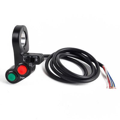

Salut les gars !
J'ai installé ce commodo sur mon rocket, tout marche nickel.....sauf le clignotant gauche, les ampoules ne sont pas grillés ni le clignotant avant ni l'arrière ne fonctionne.
J'ai regardé mes branchements sont bons !
Et le clignotant marchait avec le commodo d'origine ^^Help !!

j'ai le même et il marche (j'en ai eu2) . inverse les clignotant pour voir . si ceux de gauche s'allume en poussant à droite , c'est pas le commodo . gaffe c'est fragile (pas chere non plus ...) j'en ai cassé un avec mon genou ...

Pour ton souci ce commodo et chinois donc si tout et bien branchez surmentsûrement défaut de Fabrication. Des foi tu peux regarder à l'intérieur regarder si les fil son pas desouder etc

Ben ouais justement j'ai vérifié que c'était bien soude et c'est nickel ...
Salut,
Si tu as un multimètre, tu peux tester la continuité entre tous les fils du commodo (débranché bien sur), d’abord avec le bouton sur off, ensuite pareil avec le bouton en position "clignotant gauche" .
Normalement quand tu mets le bouton sur "L" (clignotant gauche), tu dois trouver une continuité entre 2 fils que tu n'avais pas en position off (bouton au milieu).
si tu la trouve (et que je ne me plante pas), c'est que le commodo doit être bon et que le problème est ailleurs, si ça ne fait aucune différence avec la position off c'est qu'il a sûrement un défaut.

au pire si tu peux voir la couleur des fils dans le commodo, tu dois en avoir juste 2 a tester mais en les testant tous ça reste faisable

Bon ben j'ai fait appel a un ami qui a résolu le problème j'ai pas trop compris comment mais ça marche ^^
