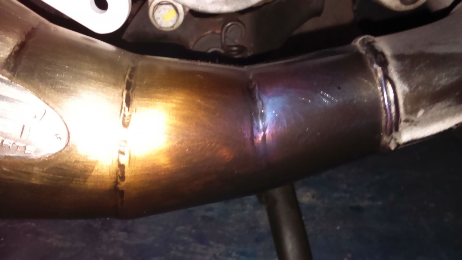

Cèd2974 Posté(e) le 26 août 2016 Signaler Partager Posté(e) le 26 août 2016 Après avoir poncé mon pot j'ai réussi à le rendre bleuie même pas besoin de chalumeau ✌ est que tout le pot va devenir de cette couleur? Lien vers le commentaire Partager sur d’autres sites More sharing options...
0 Eroan Posté(e) le 27 août 2016 Signaler Partager Posté(e) le 27 août 2016 Salut, déjà ton ponçage a l'air moyen, tu as utilisé du grain trop gros et rayé toute la surface ! Ensuite non, ça se concentrera au niveau du coude. Mais attention car i tu ne l'entretiens pas ça va rapidement laisser place à de la rouille vu que tu as fait sauter la couche de vernis protecteur. Mon conseil : repasse un coup de grain très fin puis Belgom histoire d'avoir un résultat convaincant. 1 Lien vers le commentaire Partager sur d’autres sites More sharing options...
0 Cèd2974 Posté(e) le 28 août 2016 Auteur Signaler Partager Posté(e) le 28 août 2016 Le 27/08/2016 at 11:55, Eroan a dit : Salut, déjà ton ponçage a l'air moyen, tu as utilisé du grain trop gros et rayé toute la surface ! Ensuite non, ça se concentrera au niveau du coude. Mais attention car i tu ne l'entretiens pas ça va rapidement laisser place à de la rouille vu que tu as fait sauter la couche de vernis protecteur. Mon conseil : repasse un coup de grain très fin puis Belgom histoire d'avoir un résultat convaincant. Ouais c'est vrai mais c chiant de poncé belcom toule temps,, je vais pas tarder à le changé et il arrive presque en fin de vie Lien vers le commentaire Partager sur d’autres sites More sharing options...
0 fred82000 Posté(e) le 28 août 2016 Signaler Partager Posté(e) le 28 août 2016 il y a 3 heures, Cèd2974 a dit : Ouais c'est vrai mais c chiant de poncé belcom toule temps,, je vais pas tarder à le changé et il arrive presque en fin de vie de quoi qui arrive en fin de vie ton pot sa c'est pas possible si tu lentretien bien et pour moi tu dois repasser un coup de papier a poncer plus après du belgom et pour entretenir un coup de wd40 ou belgom de temps en temps 3 Lien vers le commentaire Partager sur d’autres sites More sharing options...
0 Cèd2974 Posté(e) le 28 août 2016 Auteur Signaler Partager Posté(e) le 28 août 2016 Pour le moment je me fait pas chié il est bien comme ça j'évite de le laver dw 40 par dessus et voilà Lien vers le commentaire Partager sur d’autres sites More sharing options...

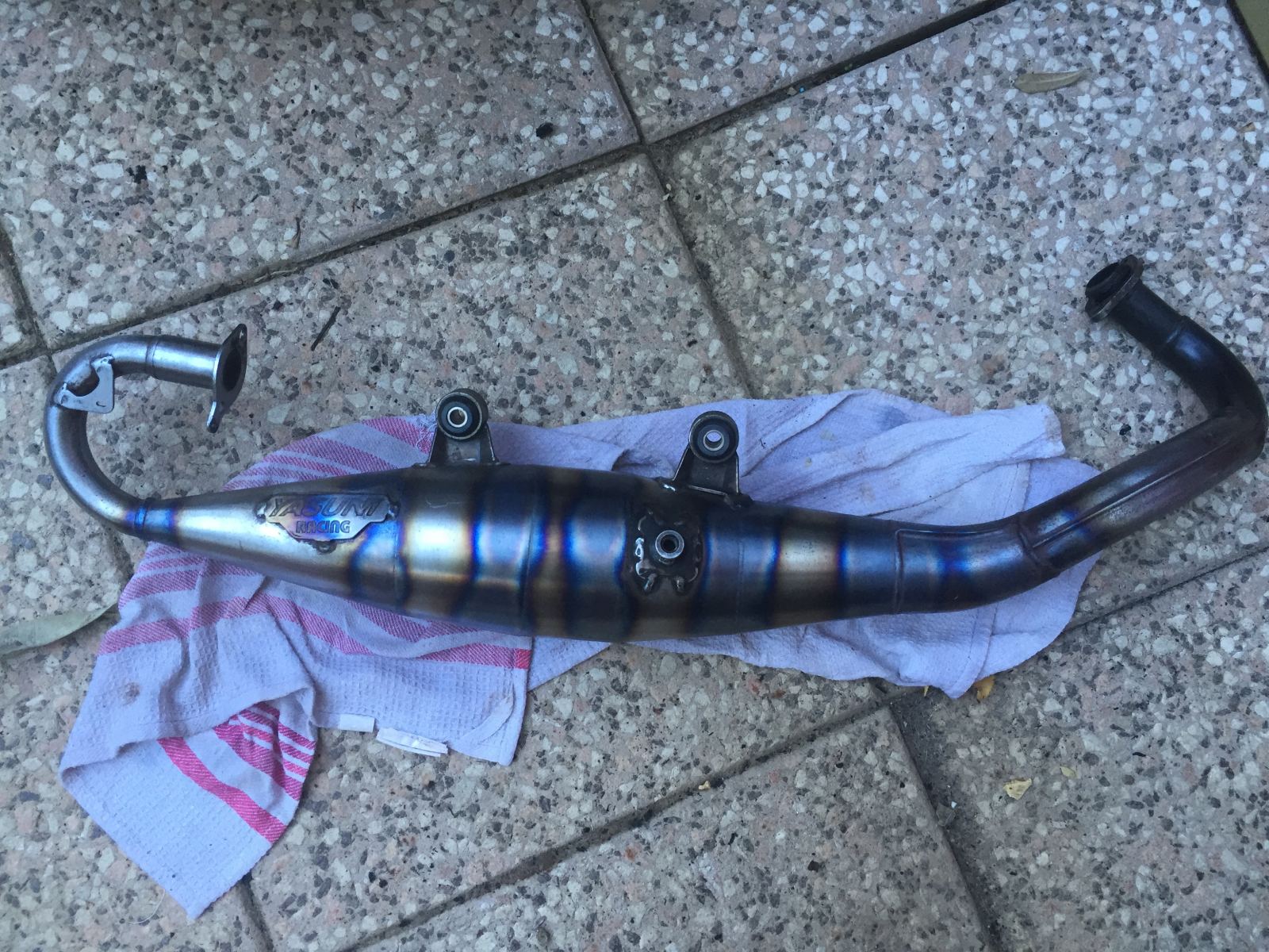

0 Alessio Posté(e) le 17 septembre 2016 Signaler Partager Posté(e) le 17 septembre 2016 (modifié) J'ai fais la même avec mon Yasuni qui était Rouiller lol, j'ai poncer au 60 puis jusqu'au 5000 et après du belgom alu, j'ai bleui les soudure. Modifié le 20 septembre 2016 par Alessio Lien vers le commentaire Partager sur d’autres sites More sharing options...
