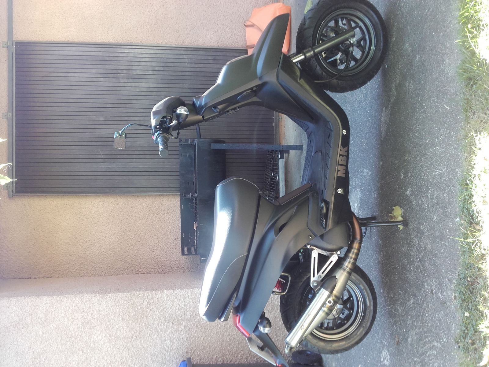

0 bigbore_47 Posté(e) le 27 août 2016 Signaler Posté(e) le 27 août 2016 (modifié) Salut. Alors moi j'ai un booster deezer 2015. Voici ma configuration en cylindre origine Pot gianneli rekord 112 euro Carburateur 17.5 phva Dell'Orto avec gicleur 82. 70 euro (prend du delortto) boîte à air origine avec tube a linterieure enlever est filtre à air malossi red sponge. 12 euro Variateur artek k1 galet 5.5gr 85 euro Malossi torsion controller Bougie ngk br9hs Embrayage origine ressort full jaune malossi (embrayage diametre 107) 25 euro Alarme tnt lol 30 euro Amortisseur scootech bitubo a gaz 70 euro (lol cetais le dernier) Le scooter marche du feu de dieu la je paufine les réglage... Mon prochaine achat kit Stage6 50cc mk2 vilebrequin doppler endurance. Toutes c'est pieces on un coup mais ce que je voulais c'est a la fois un scooter propre et rapide... 80-85 gps avec jante 10" transmi origine Modifié le 27 août 2016 par bigbore_47 1
