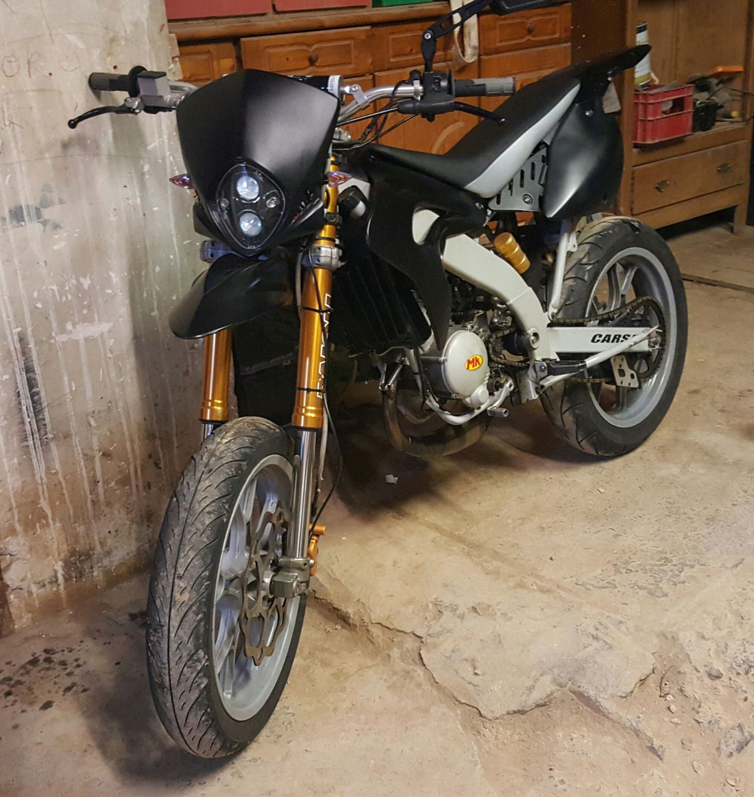

Bonjour, j'ai une Peugeot XP Street Supermot de 2006 équipé d'un Kit 50 métrakit - pot bidalot passage bat - carburateur 21 - cornet TNT - et une transmi en 15/53. Avec cette petite configuration je ne comprends pas pourquoi je tape que du 70 voire 75 max compteur alors que des personnes avec moins que moi tapent du 85 facile. J'aimerais savoir si sur cette moto le CDI est bridé ou alors avec quelle pièce pas trop chère je pourrais arrangé sa.
Merci ;)

Salut, certainement une question de réglages.
On va attendre l'avis de @Bubulle sur ta transmission, peut-être n'est-elle pas adaptée à ta configuration.
Après ton cylindre Metrakit reste du 50cc, donc pas de gain de perfs notable...
C'est assez bizarre parce que j'ai entendu dire que quand le cdi est bridé la moto dépasse pas 8000 t/m et la elle prend 12000 t/m, merci pour votre aide et d'avoir répondu en tout cas.
Effectivement j'ai vérifié. J'ai un problème sur mon compteur, la vitesse n'est pas bonne mais le compte tour marche bien. Quand je suis à 75 km/h compteur je suis finalement à 85 km/h. Désolé de vous avoir dérangé pour ce petit problème
