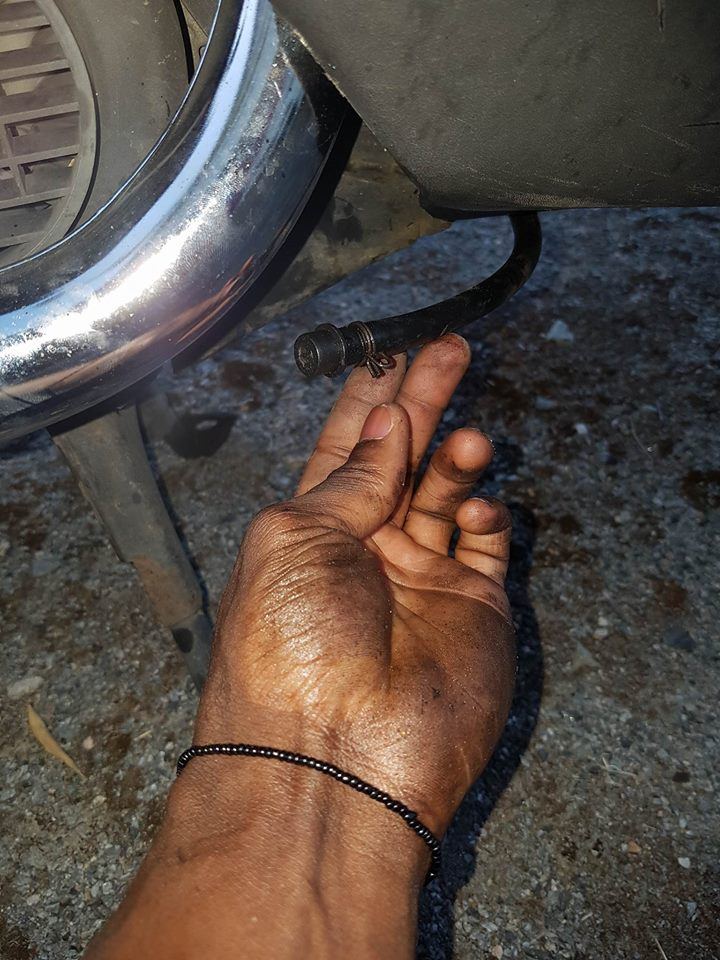

Bonjour:ph34r:, j'aurais besoin d'aide s'il vous plaît ; donc récemment j'ai changé mon pot d'échappement d'origine qui était troué, sur mon trekker furious contre un "stage6 pro replica chromé" du coup lors du montage du pot j'ai remarquer qu'il y avais une prise d'air avec un endroit où la mettre sur le pot d'origine, mais sur le nouveau impossible de trouver un emplacement, un bouche trous étais fournis dans le nouveau, après le montage je me rend compte qu'il fait quand même un peu de bruit, "il y a de la laine de roche sur le silencieux pour info". Peut après plusieurs kilomètres je me rend compte que le bruit augmente de plus en plus jusqu'à devenir carrément insupportable du coup je me dit qu'il y a forcément un souci je démonte mon scooter je suis le tuyau d'air et j'y trouve un trous mais cet endroit est pratiquement inaccessible pour pouvoir boucher et savoir si le problème vient de là, je voudrais savoir quoi faire si quelqu'un a eut la même situation s'il vous plaît,

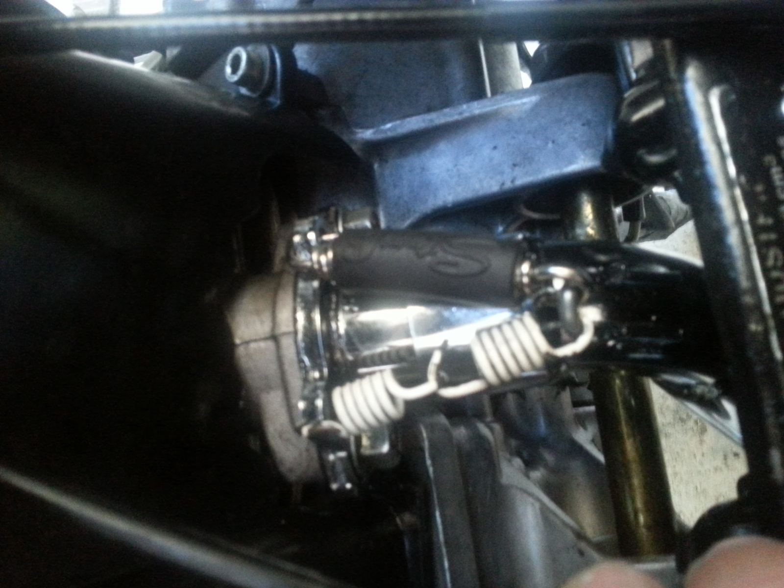

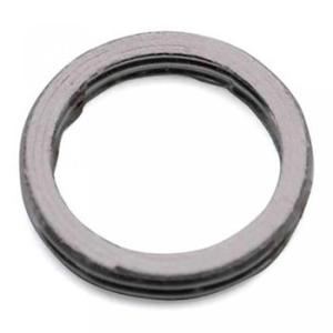

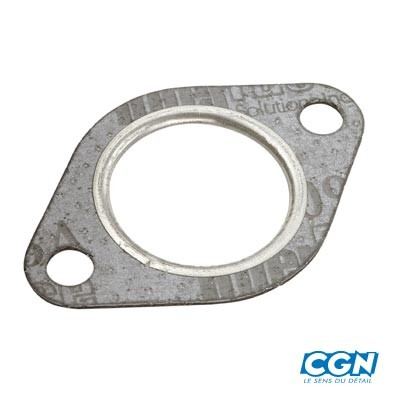

Salut jimmy, j'ai mis le premier joint qui était fourni avec le pot tu veux quel photo exactement celle du câble d'air?
J'ai ajouter quelques photos au post mais la partie trouer du tuyau d'air est visible seulement si je démonte le siège
ha oui je vois (sur booster le tuyo est plus gros) c'est pas ça qui cause le bruis c'est sur , ton pot est bien sérré ? le joint n'as ete monté qu'une foi ? mets des riszlans sur le manchon en cahoutchou pour bien le serré , des fois ça passe par la (quant le pot à quelque annés en genéral).
Modifié par jimmy10
Je vais essayer les rislans sur le manchon, et le joint c'est bien la partie métalique qui est coller aux manchon on est d'accord? et non j'ai monté la premières fois quand j'installais le nouveau pot et une deuxieme fois pour changer ma laine de roche car je pensais que le défaut venait de la.

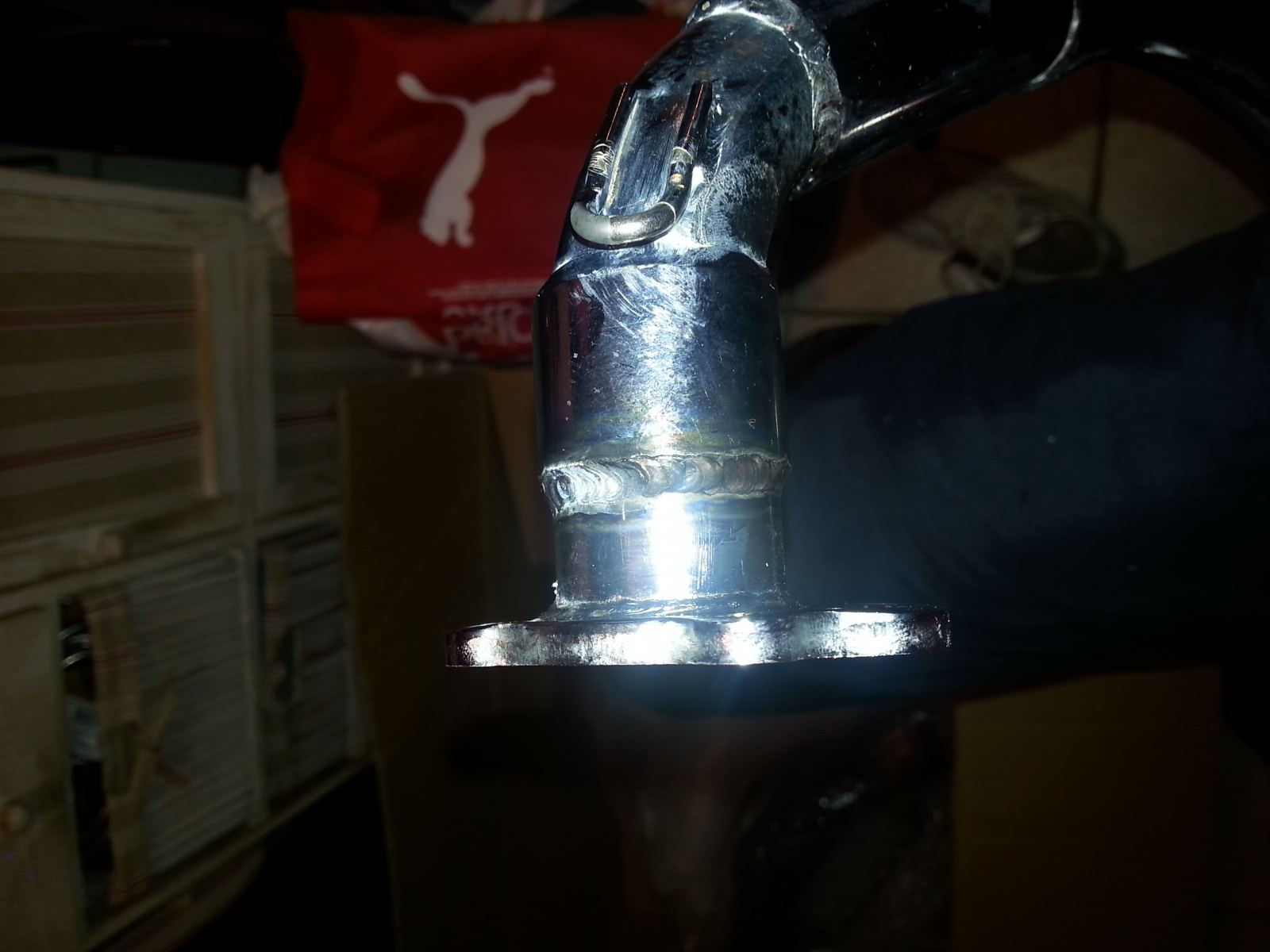

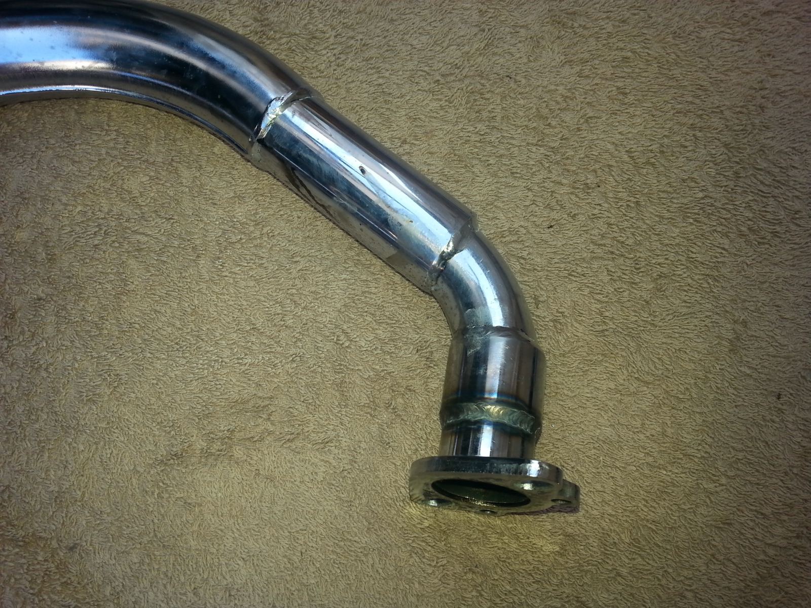

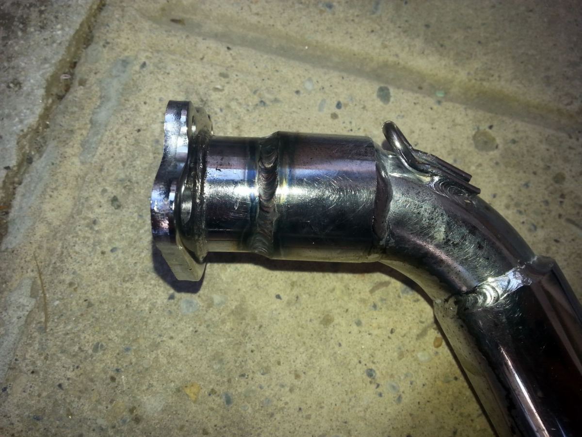

Ensuite si ta rotule qui se vis au cylindre s'emboîte dans le corps du pot il se peut que sa soit pas étanche. L'idéal c'est de soudé.  Je met des photos demain.
Salut Leesion, comment augmenter les trous de la mitraillettes? et non il n'y a pas de liquide qui coule sur le pot, et oui je voudrais bien voirs les photos stp, et il y avais bien un joint fournis quand t'a reçule tien?
Je me rappelle plus mais probablement oui.

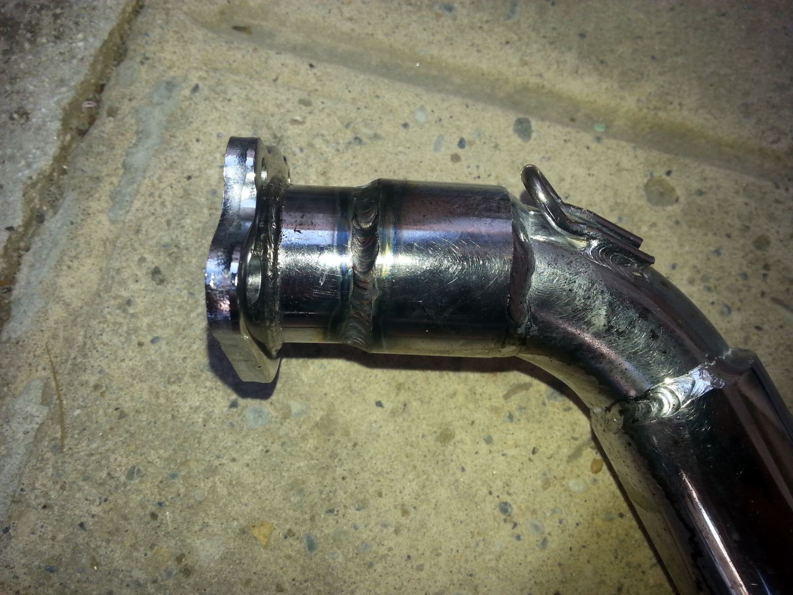

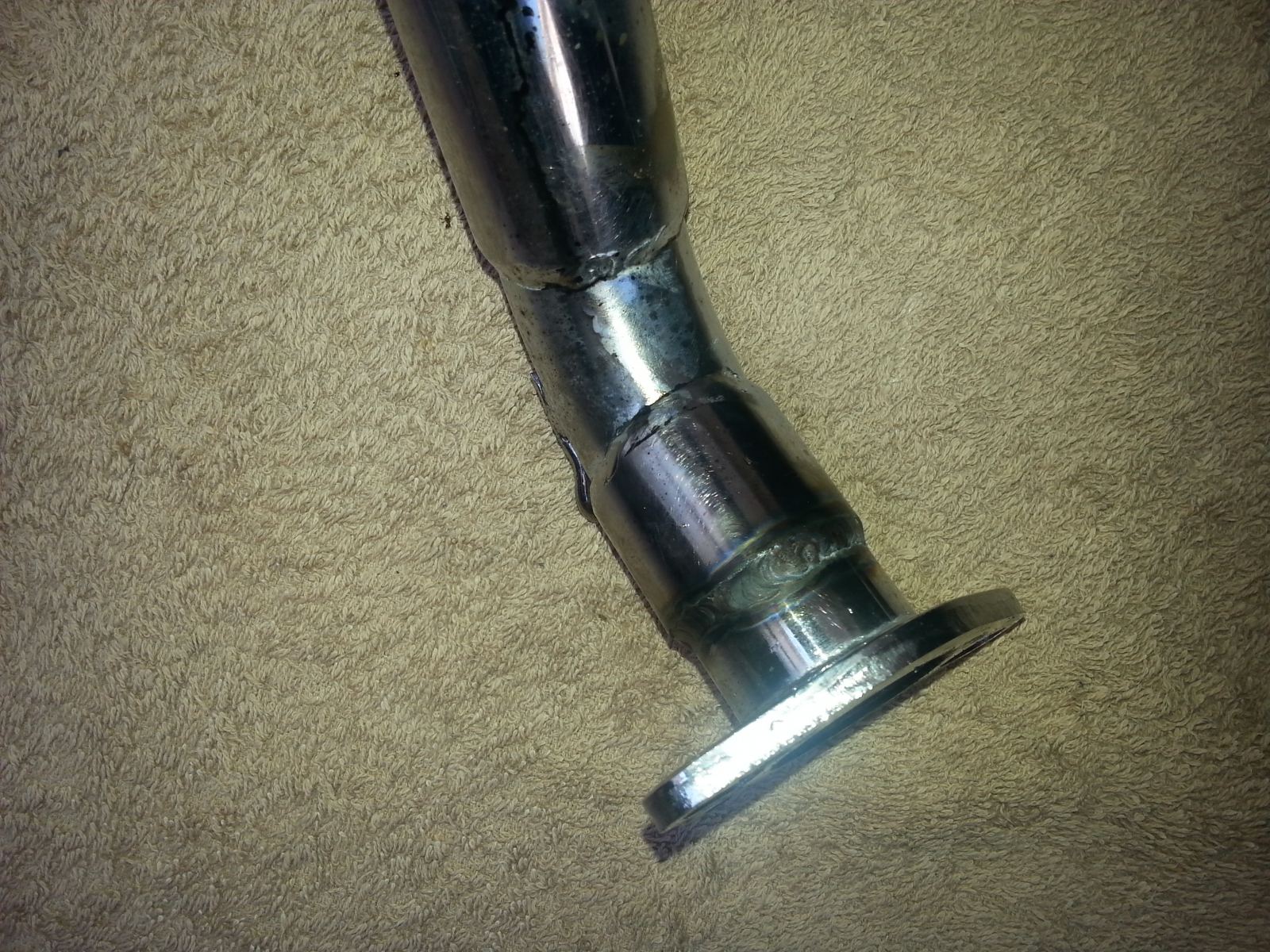

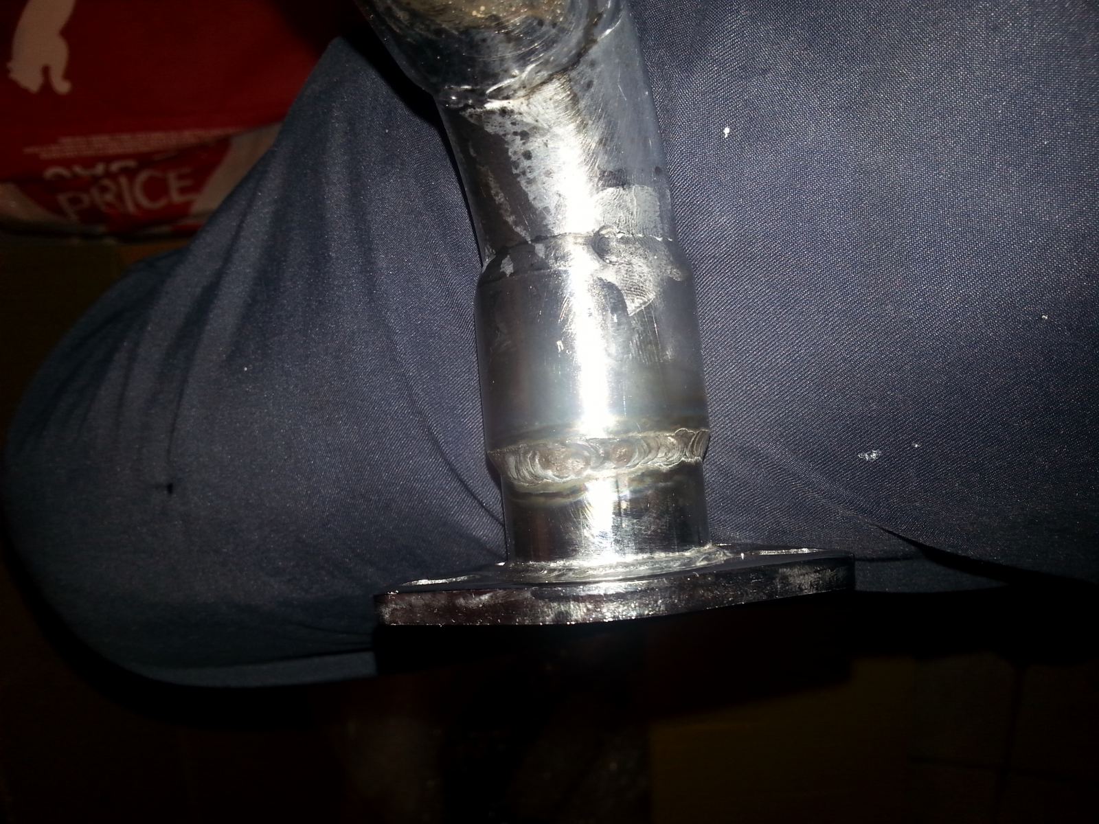

C'est simple tu monte ton pot CORRECTEMENT, tu serre bien les vis. Et tu fais une marque (un trai) pour avoir la position de la rotule idéal.  Ensuite tu démonte tout et tu vas chez un soudeur professionnels qui te soude sa par rapport au marquage que ta fait. Tu dois lui préciser que ça doit être étanche.  Ça te coûtera 20e. Moi il m'a fait une soudure au TIG ça j'ai fait ça aussi sur mon yasuni c16.
J'ai insiste sur le correctement car monfrère à monté son pot de travers et la fais souder. Ça fait 6 mois qui roule avec un pot de travers.

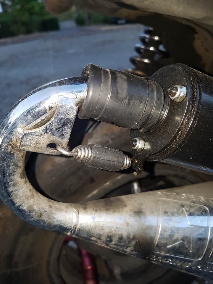

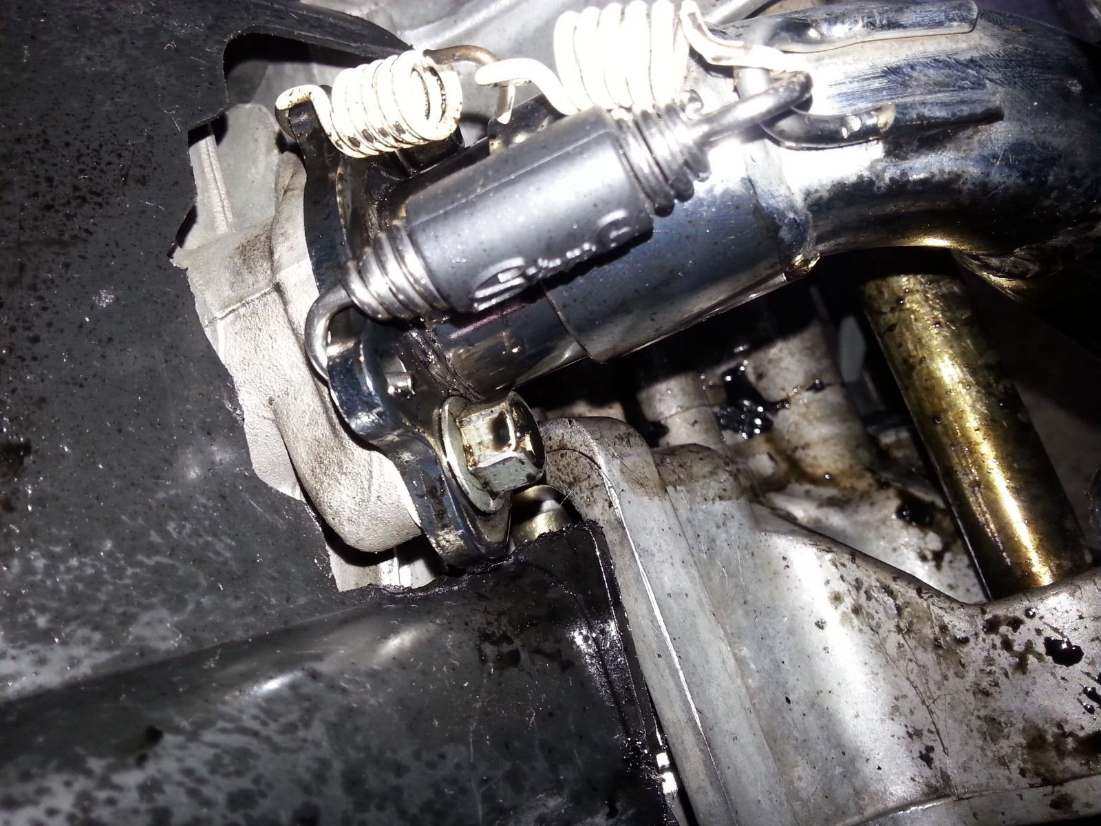

Le 31/08/2016 at 00:42, Leesion a dit :

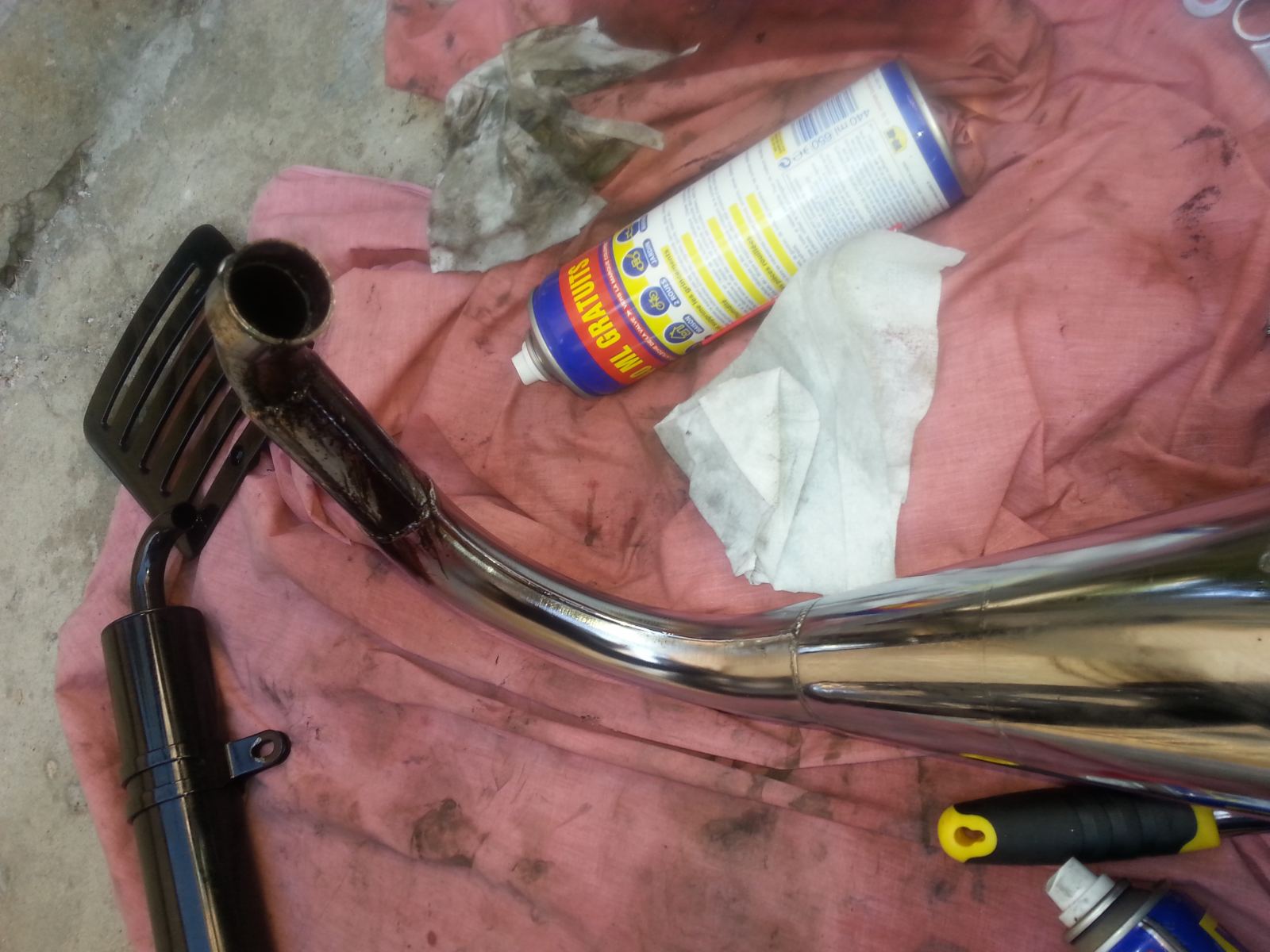

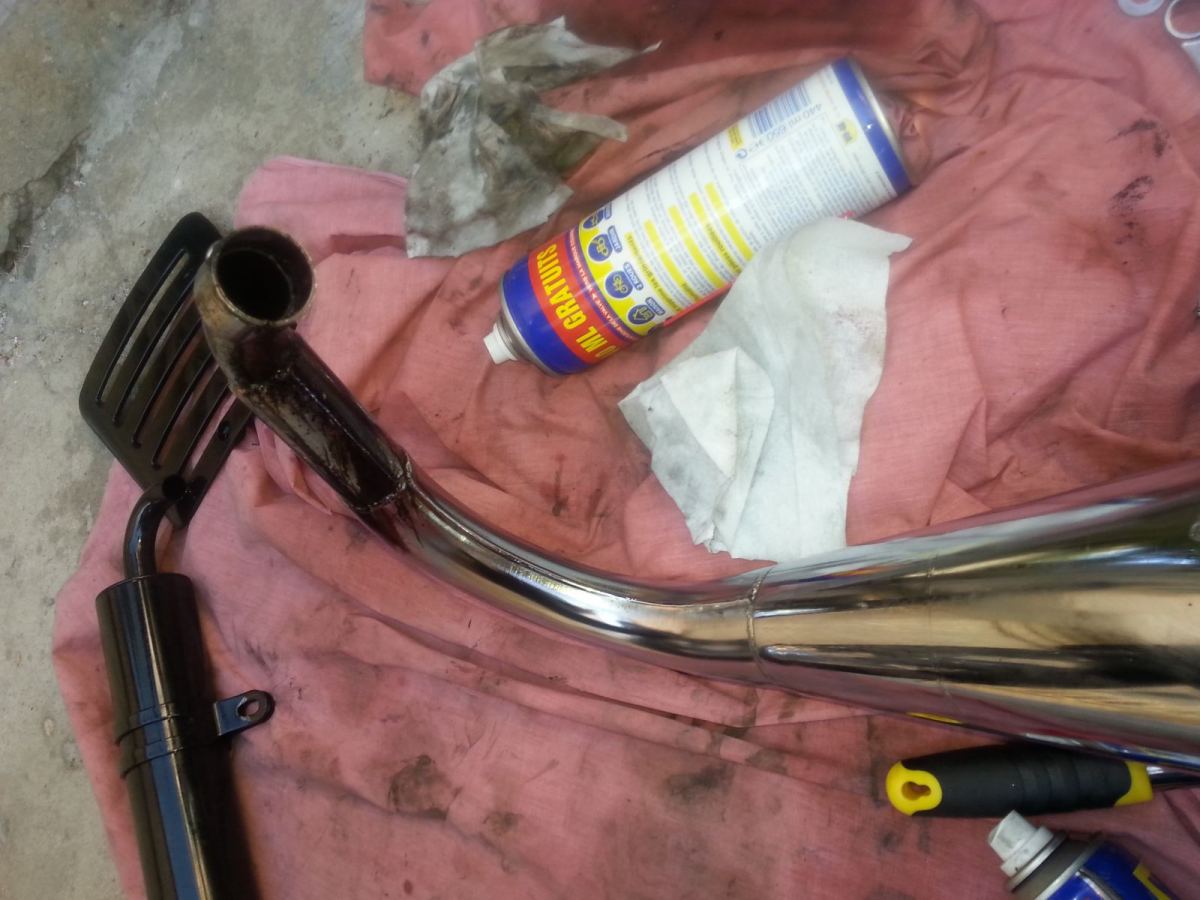

Ca c'est la rotule cylindre
voilà comment ca fait dégueulasse quand ca fuit:
Rotule soudé
20140927_153750.jpg20140927_153827.jpg20140927_153938.jpg20140927_154037.jpg20140927_154105.jpg
