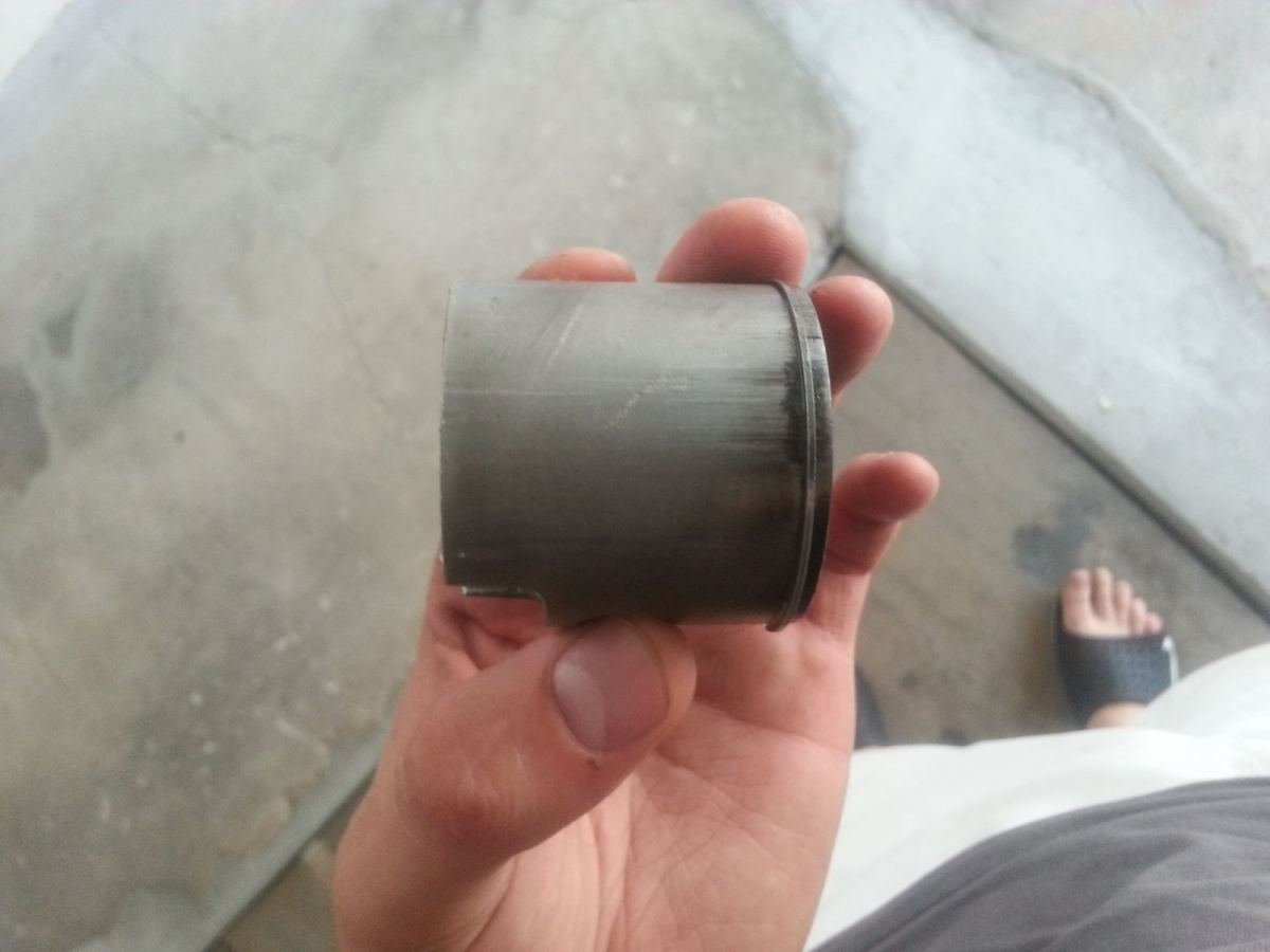

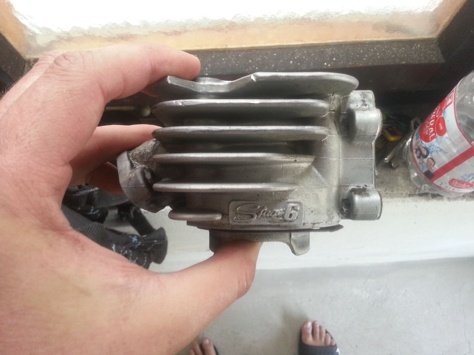

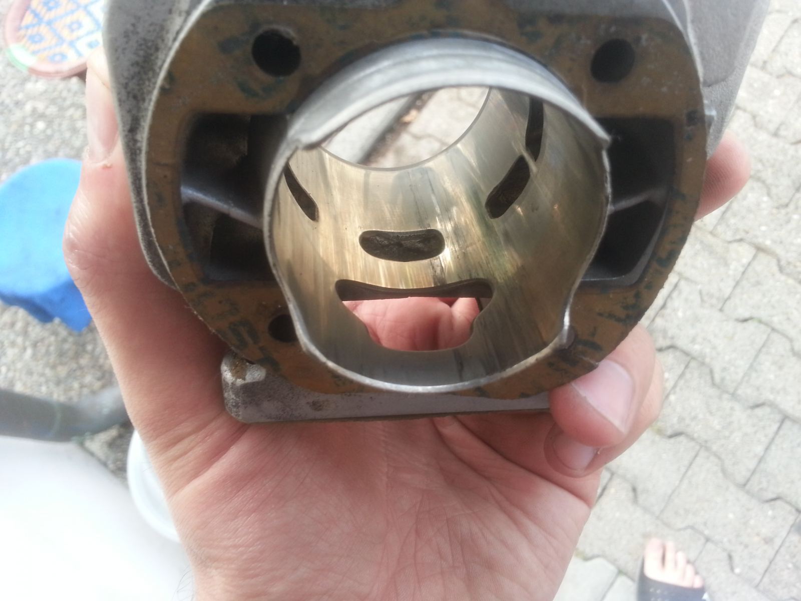

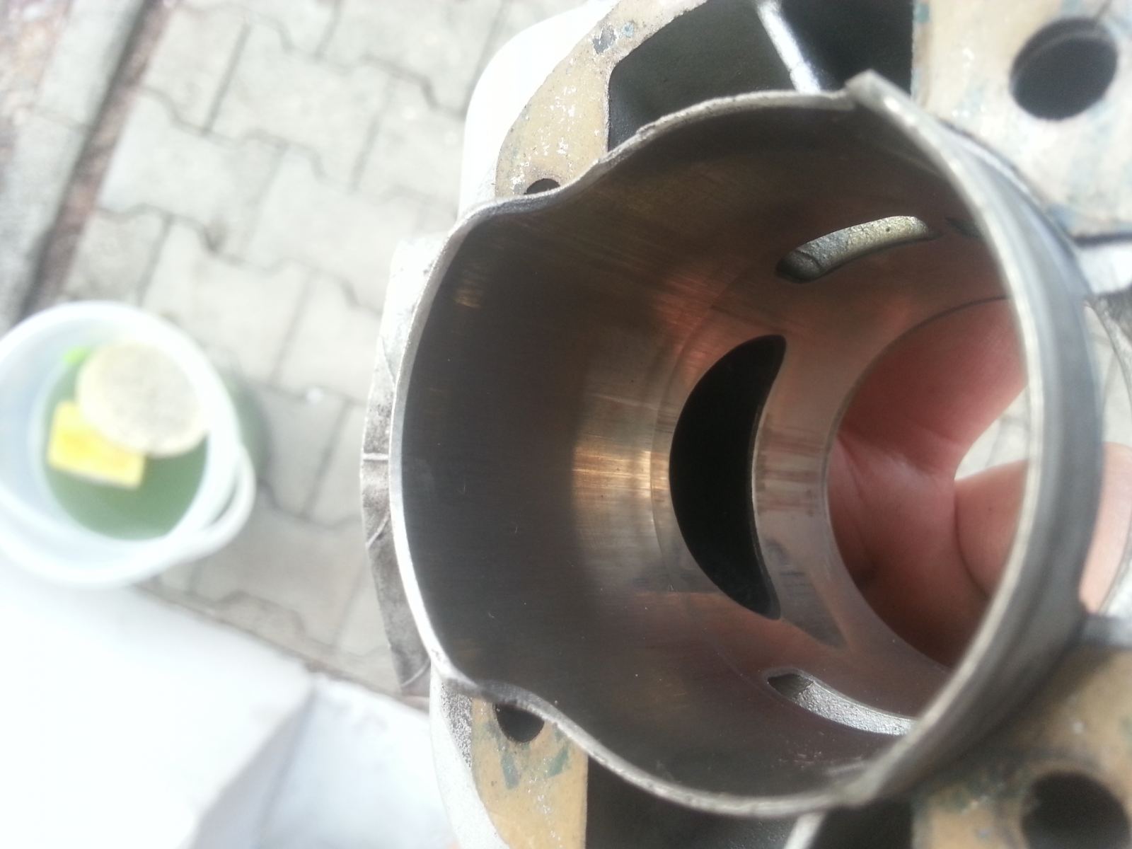

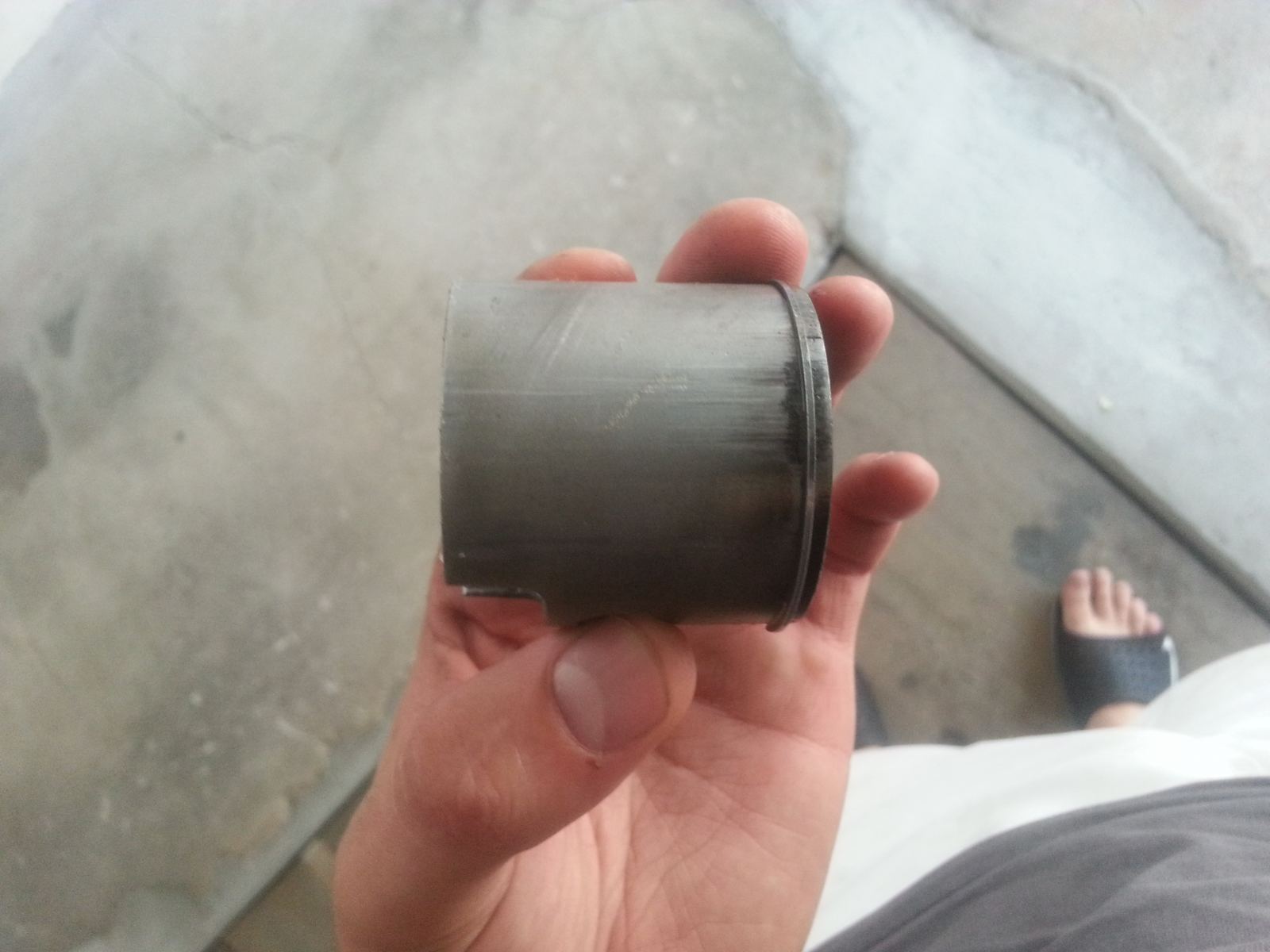

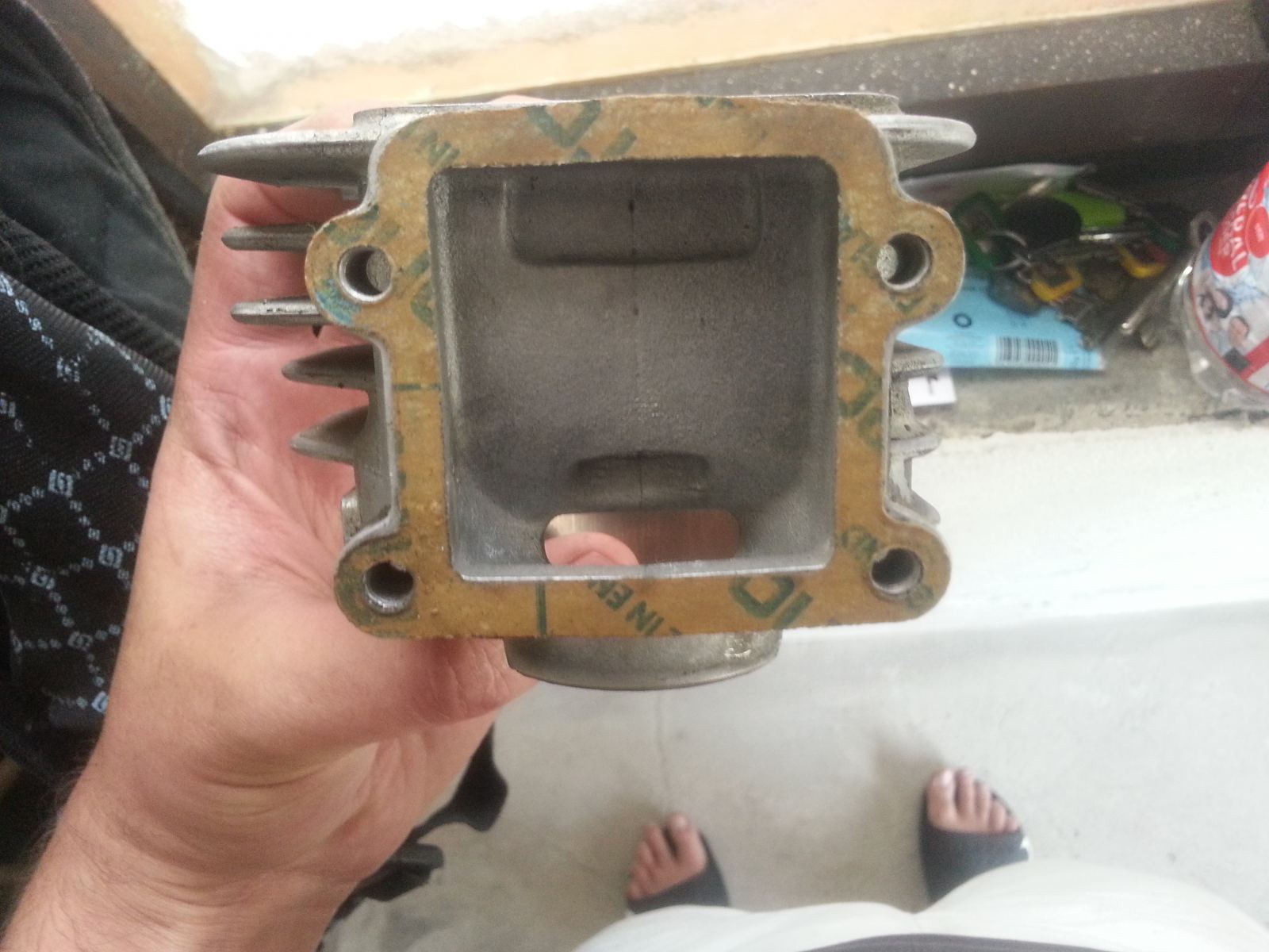

J'ai encore un cylindre Stage6 du Moteure que j'ai récupere.Sûr les Photo il est plus en forme,et jeu voudrais le faire passe a un coup redoire et nouveau Piston.Je sais pas si c'est un Racing ou Sport.Es'que quelleqain le sais par hasard?
Cylindre pour Booster,47,6 mm de diamétre.C'est encore un ancien on moins 5-8 ans eviron.

J'ai regarde sûr Maciscoot la.Actuellment le Stage6 Mk 2 et a 2 segment.
http://www.maxiscoot.com/cylindre-culasse-stage6-70cc-sport-mbk-booster-stunt-s6-7117100.html
il reste donc que le Athena Sport ou Racing mes sûr la photo je voix rien :D.
ici le Sport
http://www.maxiscoot.com/cylindre-culasse-athena-sport-70cc-mbk-booster-stunt-at-070100.html
et la le racing
http://www.maxiscoot.com/cylindre-culasse-athena-racing-70cc-mbk-booster-stunt-at-080000.html

oui c'ets bien le MKI sport plus produit depuis , nan comme le athena sport un des 70alu les moins puissant c'est coupleux quoi

non , ça se vois il est rincé , j'ai un bidalot comme ça , la couche de nickasil est devenue très fine , même si tu mets un piston neuf t'aurras pas de compression (dans les 15 mn qui suivent le montage oui , apret quelque km , t'aura plus rien, entraine toi à la préparation avec :D
