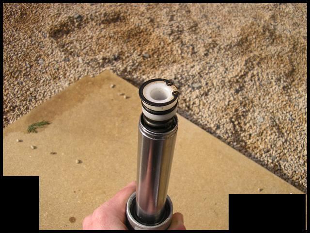

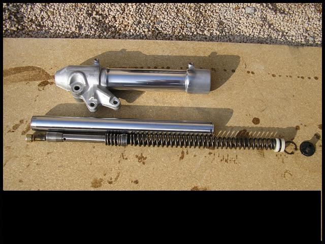

merci eroan, je parle bien du tube qui se loge dans les fourreau, si je pouvais de quelque façon récupérer les éléments dans mon ancien tube , plot tube interne, ressorts, cylindre de fourche , tout quoi, car je ne vois pas comment tout retirer.
a moins de tout racheter et au détail passons, autant racheter une fourche chez yam

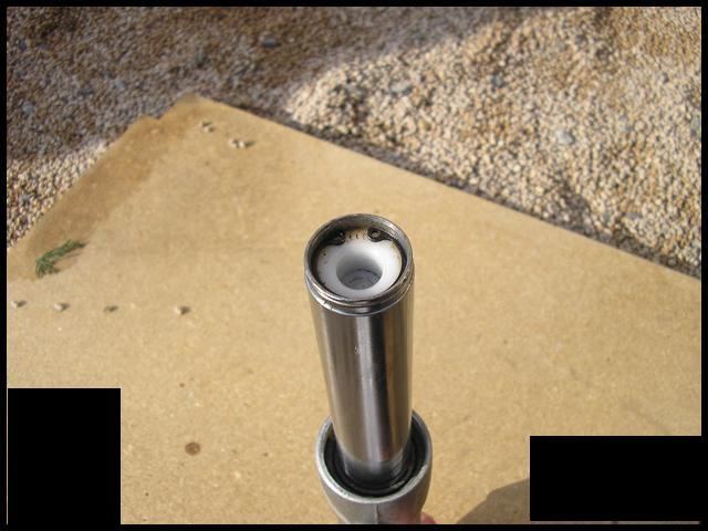

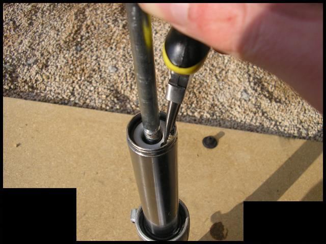

merci, j avais pas compris comment retirer le plot de tube interne, celui d'en haut bloqué par une bague il me manque plus qu'a l'enlever :D
il faut poussé avec une tige métalique (l'axe de roue est parfait) à 2 c'est mieux pour pas prendre le ressort dans la poire.
