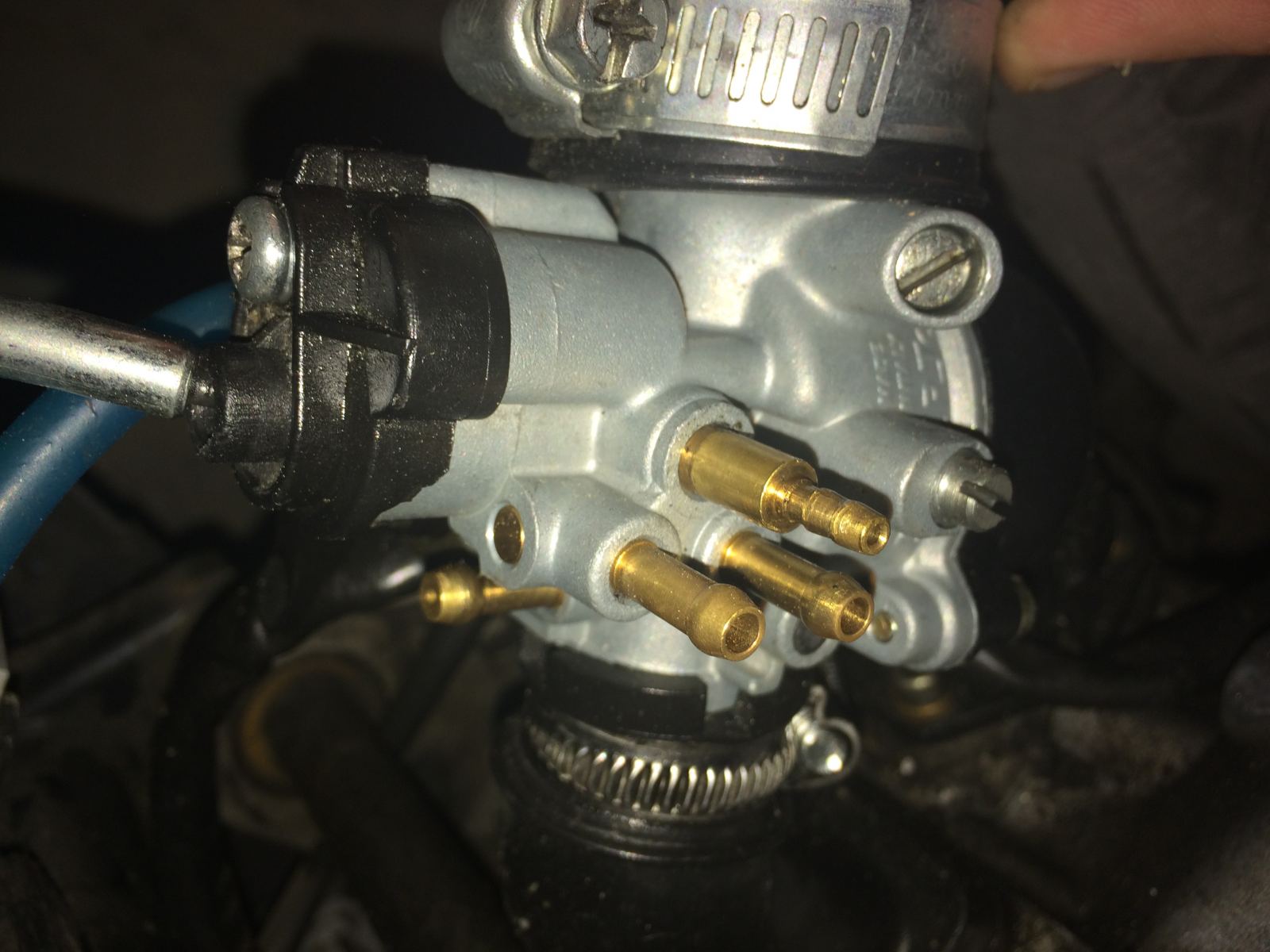

Alain Posté(e) le 8 octobre 2016 Signaler Partager Posté(e) le 8 octobre 2016 Sur le carburateur Dell'Orto, il y a 3 raccords pour les durites: l'essence, l'huile et l dépression. Dans ton cas, les deux autres branchements doivent être bouchés, car de l'air et aspiré par là. Vu qu'un cornet est monté (beurk!), il faut voir la taille du gicleur monté dans le carburateur. Celui-ci est peut être trop petit, et ça peut causer de gros dégâts. 1 Lien vers le commentaire Partager sur d’autres sites More sharing options...
Lulu30 Posté(e) le 8 octobre 2016 Auteur Signaler Partager Posté(e) le 8 octobre 2016 (modifié) il y a 23 minutes, Alain a dit : Sur le carburateur Dell'Orto, il y a 3 raccords pour les durites: l'essence, l'huile et l dépression. Dans ton cas, les deux autres branchements doivent être bouchés, car de l'air et aspiré par là. Vu qu'un cornet est monté (beurk!), il faut voir la taille du gicleur monté dans le carburateur. Celui-ci est peut être trop petit, et ça peut causer de gros dégâts. Je je vais Vous poster une photo du carburateur, en réalité j'ai mis un cornet car on MA fait tomber le scoot et on MA cassé MA BAA, j'ai un gicleur 95 monté dessus , j'ai essayé un 98 beaucoup trop riche et un 91 beaucoup trop pauvre ... Je je vais Vous poster une photo du carburateur, en réalité j'ai mis un cornet car on MA fait tomber le scoot et on MA cassé MA BAA, j'ai un gicleur 95 monté dessus , j'ai essayé un 98 beaucoup trop riche et un 91 beaucoup trop pauvre ... il y a 13 minutes, Lulu30 a dit : Voilà la photo du carburateur, je ne comprends pas pourquoi il y a 3 entrées devant et une SUR LE dessus ? On m'a dit celui du dessus c'est LA dépression et LE tout petit devant CE serait l'huile ,c'est peut être bête comme question mais rien SUR internet ne MA éclairé... merci de vos réponses Modifié le 8 octobre 2016 par Lulu30 Lien vers le commentaire Partager sur d’autres sites More sharing options...

Eroan Posté(e) le 10 octobre 2016 Signaler Partager Posté(e) le 10 octobre 2016 il y a 9 heures, Lulu30 a dit : par contre ressort de poussée rouge et je trouve ça peut être pas bien pour le scoot En effet, c'est clairement trop dur, il faut repasser sur l'origine ou du jaune. Vire ton corner et repasse en boîte à air d'origine, puis fais tes réglages de carburation. Avec ton gicleur de 95 tu es beaucoup trop riche, tes problèmes viennent de là ! 1 Lien vers le commentaire Partager sur d’autres sites More sharing options...

Reibun Posté(e) le 16 octobre 2016 Signaler Partager Posté(e) le 16 octobre 2016 Salut, Pour moi c'est un souci de carburateur pas de transmission . ( n'empêche qu'un ressort de poussée rouge beaucoup trop dur :o ) L'avantage du forum c'est d'avoir plusieurs avis :D. 95 est trop gros pour moi. Repasse en 91 , trop pauvre ? ça m'étonnerai, sauf si tu es en kit .. Mais là carburateur de 17,5 en scooter débridé j'vois pas comment tu peux être trop pauvre lol.. En carburateur 17,5 je tourne généralement autour de 80/85 en gicleur , même si les engins sont défirent là 15 pts en plus c'est pas rien :o. Sinon tu as une prise d'air, le scooter prend trop d'air et pour fonctionné tu es obligé d'augmenter excessivement l'essence.. Une petite photo de ta bougie ? Lien vers le commentaire Partager sur d’autres sites More sharing options...
