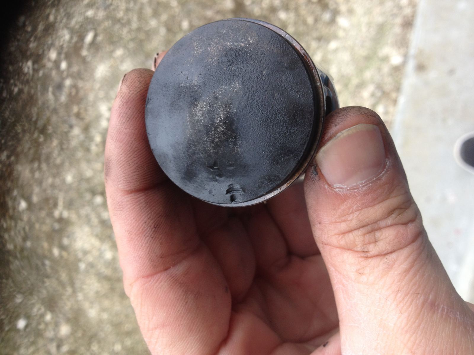

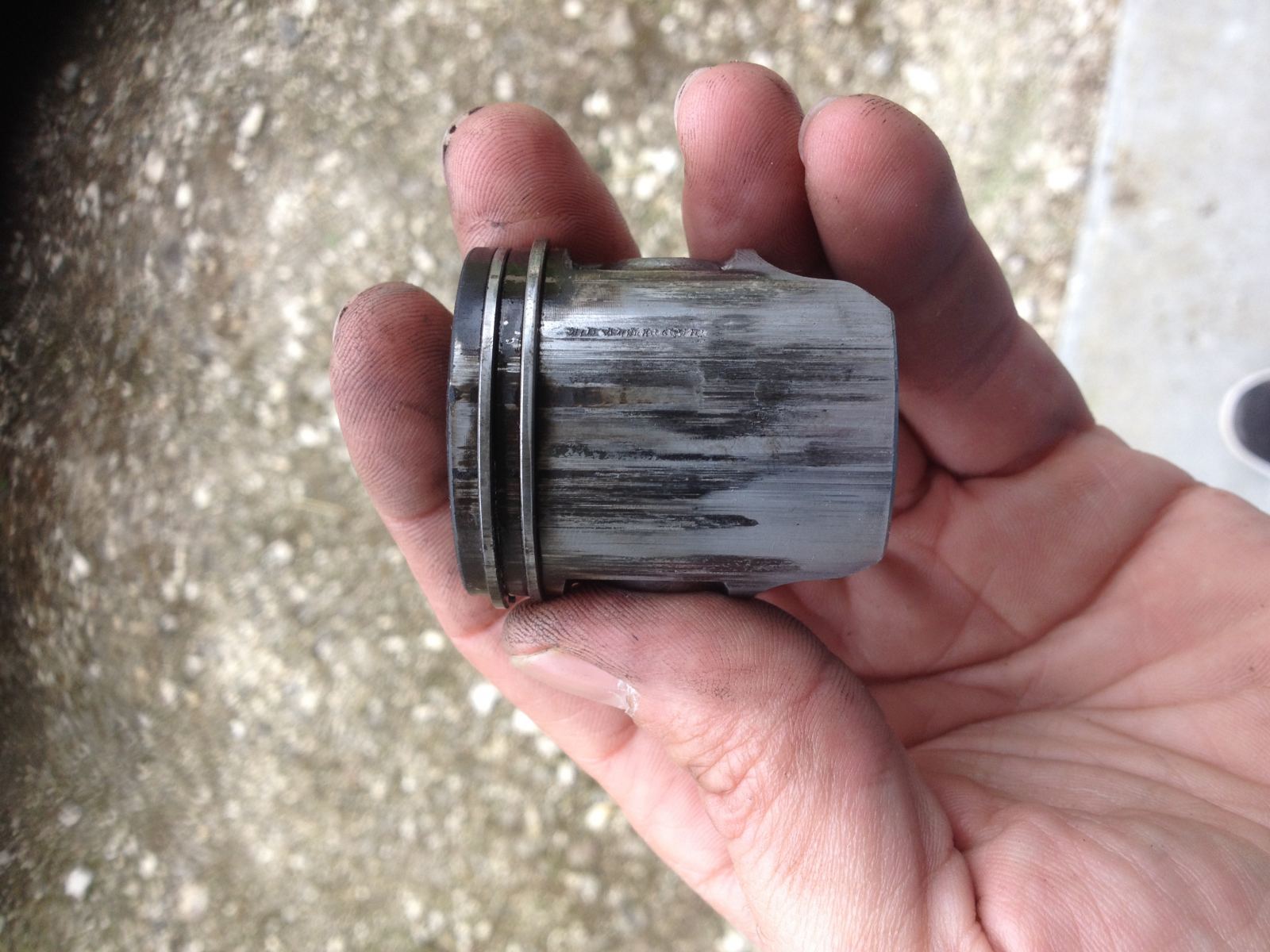

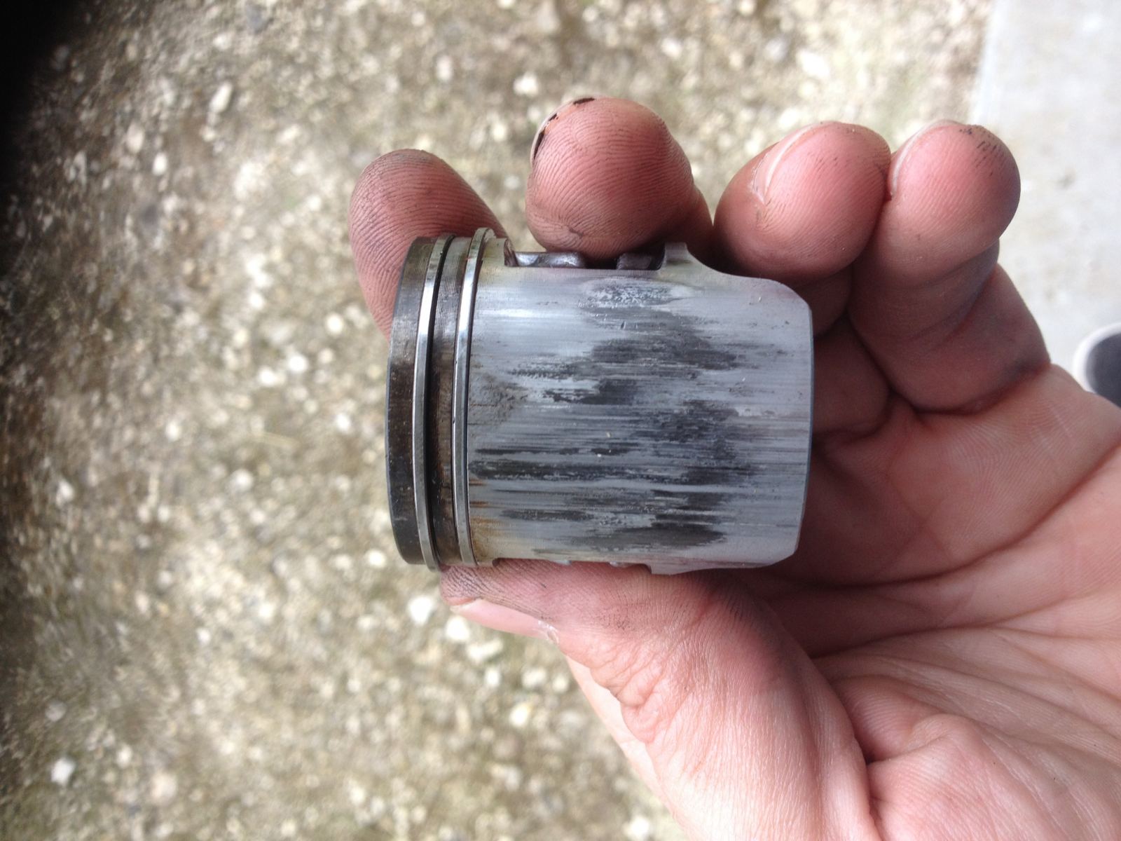

spunkie Posté(e) le 10 novembre 2016 Auteur Signaler Posté(e) le 10 novembre 2016 (modifié) bonjour à tous, je revient vers vous pour avoir vos avis , j'ai changé les clapets et je n'est pas vraiment eut d'amélioration . J'ai donc décidé de démonté le cylindre piston et la surprise (voir photos). Pour moi c'est hs et ça a dut sûrement surchauffé suite a un manque d'huile(supposition) .Mais la trace sur la tête du piston m'intrigue beaucoup . merci a vous d’éclairé ma lanterne. Modifié le 10 novembre 2016 par spunkie
Gueko Posté(e) le 10 novembre 2016 Signaler Posté(e) le 10 novembre 2016 Salut Dommage pour toi par contre si j'ai bien compris, j'ai juste une question, tu as bien dis que tu faisais tes tests sans boîte à air ? Si c'est le cas, tout ceci était normal que le scooter ne tournait pas bien du tout à moins d'avoir mal compris Pour le piston, il se peut que ce soit le réglage carburateur, une mauvaise huile, mais là, il semblerait même que quelque chose soit passé dans là chambre de combustion, quand tu as démonté, circlips en états ? Segments ? Rien dans le bas moteur ? 1
spunkie Posté(e) le 10 novembre 2016 Auteur Signaler Posté(e) le 10 novembre 2016 Oui ,je fesait les essai sans la boîte à aire (fleme de la remonter), il tourné pareil avec ou sans la boîte à aire. je n'est rien trouver dans la chambre n'y dans le bas moteur , l'huile possible ou j'avais penser a la pompe a huile car je trouve le debit très faible (électrique) .
Gueko Posté(e) le 10 novembre 2016 Signaler Posté(e) le 10 novembre 2016 Hm alors déjà normal que rien n'allait, là boîte à air aspire tel quantitée d'air et toi en fonction tu envois telle quantitée d'essence, si tu enlèves là boîte à air, plus rien ne va.. Beaucoup plus d'air et donc pas assé d'essence et au finale si tu fais ton réglage comme sa, une fois remontée, sa n'ira tjrs pas, donc déjà là grosse erreure de ta part
spunkie Posté(e) le 10 novembre 2016 Auteur Signaler Posté(e) le 10 novembre 2016 Peut être, mais je ne pense pas que la boîte à aire a quelque chose a voir avec l’état du piston qui lui a environs 10 000 kms . je peux peut être me trompé .

Gueko Posté(e) le 10 novembre 2016 Signaler Posté(e) le 10 novembre 2016 Sa n'aura pas aidé en tout cas après tout dépend, le temps de chauffe est t'il respecté, utilises tu de là bonne huile, le réglage carburateur, tout ça peut influencé sur là gueule du piston
spunkie Posté(e) le 12 novembre 2016 Auteur Signaler Posté(e) le 12 novembre 2016 Le temps de chauffe est plus ou moins respecter par mon fils ,le réglage carburateur je n'y est pas toucher juste démonter et nettoyé .
Gueko Posté(e) le 12 novembre 2016 Signaler Posté(e) le 12 novembre 2016 Alors tout dépend, 10 000kms pour un piston c'est déjà beaucoup sans entretiens, en huile, tu utilises quoi ? Et sur là vidéo, si je ne me trompe pas, ton moteur se lance bien au début pour brouté à partir d'un certain régime, une bougie défectueuse peut provoqué ça, je l'es eu. Et sur là vidéo, si comme tu dis, tu as tout fais sans boîte à air, me réglage carburateur était beaucoup trop pauvre, faire tourné un moteur comme sa sur peut de temps peut passer mais sur un long terme fera automatiquement une casse.
