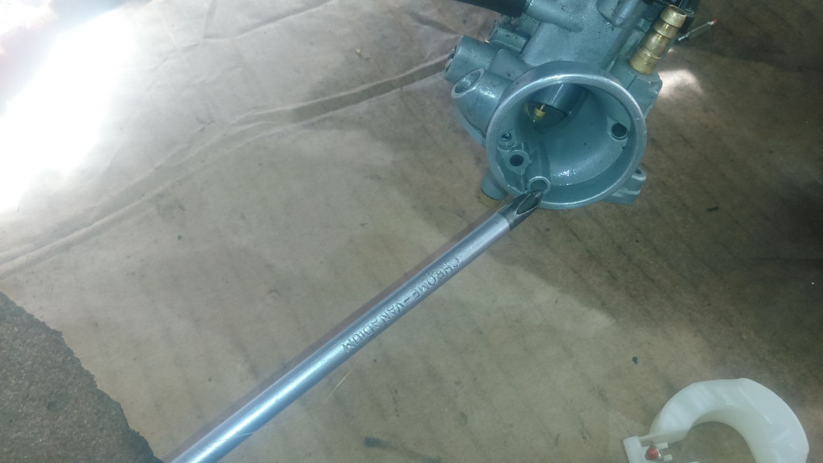

Flash24 Posté(e) le 20 octobre 2016 Signaler Partager Posté(e) le 20 octobre 2016 Voilà j'ai un soucie mon scoot pissé l'essence comme sur la foto ci dessus au bout du tournevis de quoi pourrais venir se problème s'il vous plaît Lien vers le commentaire Partager sur d’autres sites More sharing options...
0 Reibun Posté(e) le 20 octobre 2016 Signaler Partager Posté(e) le 20 octobre 2016 Salut, Il pissais l'essence quand tu roulais :o ? As-tu vérifier ton niveau de cuve (floteur , pointeau et levier) ? Lien vers le commentaire Partager sur d’autres sites More sharing options...
0 fred82000 Posté(e) le 20 octobre 2016 Signaler Partager Posté(e) le 20 octobre 2016 ton pointeaux et peut être mort Lien vers le commentaire Partager sur d’autres sites More sharing options...
0 Flash24 Posté(e) le 20 octobre 2016 Auteur Signaler Partager Posté(e) le 20 octobre 2016 Le pointeaux j'ai essayé avec dotre et ça fait pareille il y a 5 heures, Reibun a dit : Salut, Il pissais l'essence quand tu roulais :o ? As-tu vérifier ton niveau de cuve (floteur , pointeau et levier) ? flotteut oui pointeaux oui et levier ? C'est quoi la petite barre ? Lien vers le commentaire Partager sur d’autres sites More sharing options...
0 Reibun Posté(e) le 20 octobre 2016 Signaler Partager Posté(e) le 20 octobre 2016 @Flash24 Le levier est le système qui lève ton pointeau grâce au flotteur , c'est un petit levier en métal avec bien souvent un petit clips qui entraîne le pointeau Et donc quand tu roulais ?? ça me parait bizarre. Lien vers le commentaire Partager sur d’autres sites More sharing options...
0 Flash24 Posté(e) le 20 octobre 2016 Auteur Signaler Partager Posté(e) le 20 octobre 2016 Nn sans rouler jvien de men apercevoir Lien vers le commentaire Partager sur d’autres sites More sharing options...
0 Reibun Posté(e) le 20 octobre 2016 Signaler Partager Posté(e) le 20 octobre 2016 @Flash24 Me dit pas que c'est en démontant ton carburateur :o ? Lien vers le commentaire Partager sur d’autres sites More sharing options...
0 Flash24 Posté(e) le 20 octobre 2016 Auteur Signaler Partager Posté(e) le 20 octobre 2016 (modifié) Non quand je me suis arrêter g vu ke la boîtee à air pissé Quelle carburateur vous me consseiller comme taille pour mon rockete avec juste pot Leo vincy tt débridé embrayage conti si mon carburateur est mort Modifié le 21 octobre 2016 par Flash24 Rajout Lien vers le commentaire Partager sur d’autres sites More sharing options...
