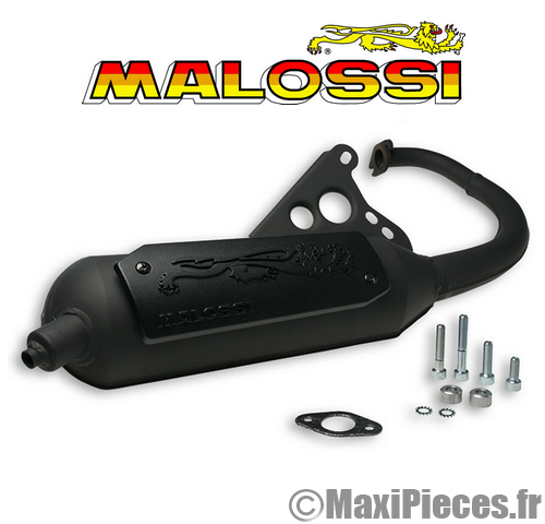

Naouech Posté(e) le 5 novembre 2016 Signaler Posté(e) le 5 novembre 2016 Salut les amis j'ai monté ce pot d'échappement, pourrais vous me donnez votre avis? merci et est ce que je dois changer autre chose pour profiter de Max de ce pot? Merci beaucoup
0 jimmy@ Posté(e) le 6 novembre 2016 Signaler Posté(e) le 6 novembre 2016 je connais pas ce pot , c'est un type origine débrider , monte le comme ça et tu verra s'il faut allégé en galets.
0 Eroan Posté(e) le 6 novembre 2016 Signaler Posté(e) le 6 novembre 2016 Salut, ce Malossi est plus cher et moins bon que d'autres références Touring... Sinon logiquement oui il faudra augmenter un peu le gicleur et alléger les galets, comme pour tout changement de pot par rapport à l'origine.
0 Naouech Posté(e) le 6 novembre 2016 Auteur Signaler Posté(e) le 6 novembre 2016 Salut les amis les galets j'ai des 5,5grm Pour le gicleur je dois vérifier, J'ai pas besoin de acheté un nouveau carburateur plus gros le mien est un minarelli 12 Merci
0 jimmy@ Posté(e) le 6 novembre 2016 Signaler Posté(e) le 6 novembre 2016 le carburateur de 12 ne pose pas de problème . prend pluto le sito + , il marche mieux et moins chere. 2
0 Samuell Posté(e) le 7 novembre 2016 Signaler Posté(e) le 7 novembre 2016 il y a une bride a l entrée du malossi, je pense que tu le sais déjà,mais bon.... il s'agit du malossi wild lion. perso, je le trouve joli, j'avais hésité avec celui la.... Par contre en perf, aucune idée de ce que ca donne
0 Jomax9 Posté(e) le 27 novembre 2016 Signaler Posté(e) le 27 novembre 2016 Aie aie aie .... bon normalement comme tout le monde le dit c'est gicleur + galets a changer et encore si ton pot origine était débrider je crois ta rien a changer lol
