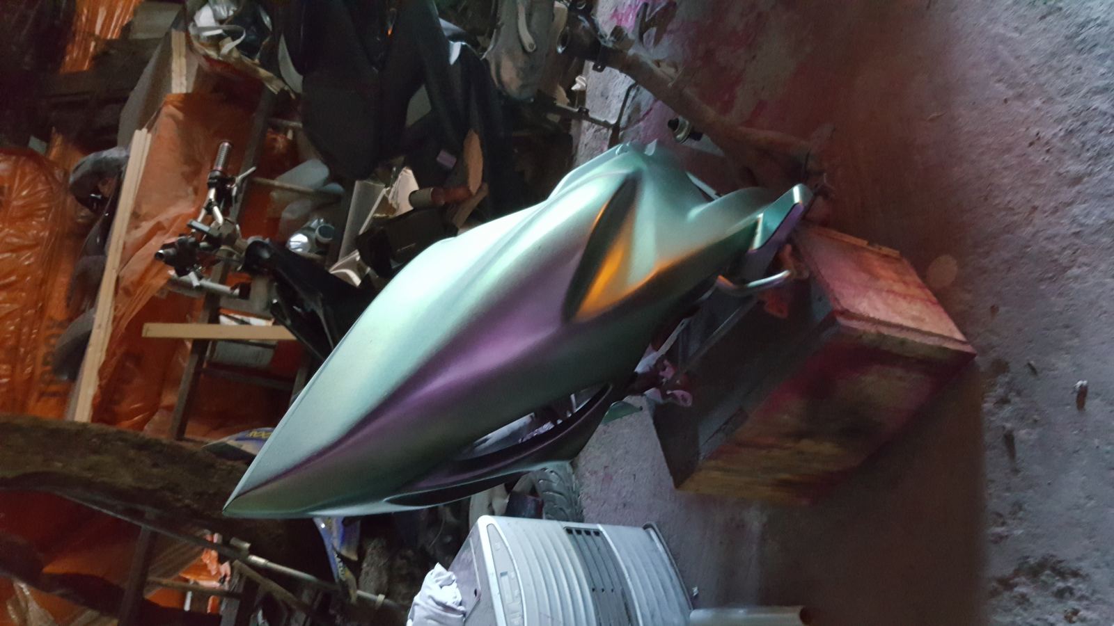

noux Posté(e) le 18 décembre 2016 Auteur Signaler Posté(e) le 18 décembre 2016 première couche pour les reflet 4
nathan 2917 Posté(e) le 18 décembre 2016 Signaler Posté(e) le 18 décembre 2016 il y a 2 heures, noux a dit : première couche pour les reflet pas mal , tu es ou en france ? j'ai des connerie à faire peindre mdr 1
noux Posté(e) le 18 décembre 2016 Auteur Signaler Posté(e) le 18 décembre 2016 il y a 15 minutes, nathan 2917 a dit : pas mal , tu es ou en france ? j'ai des connerie à faire peindre mdr wai je suis en france
