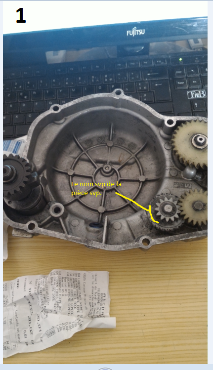

Bonjour je souhaite remplacer cet engrenage sur les photos celui du bas qui est bien usé dans mon carter d'embrayage mais, je ne connais pas son nom.
Savez-vous son nom pour l'achat s'il vous plaît . Si vous avez un lien d'exemple sur le net je suis preneur(c'est pour être sur de la bonne pièce).

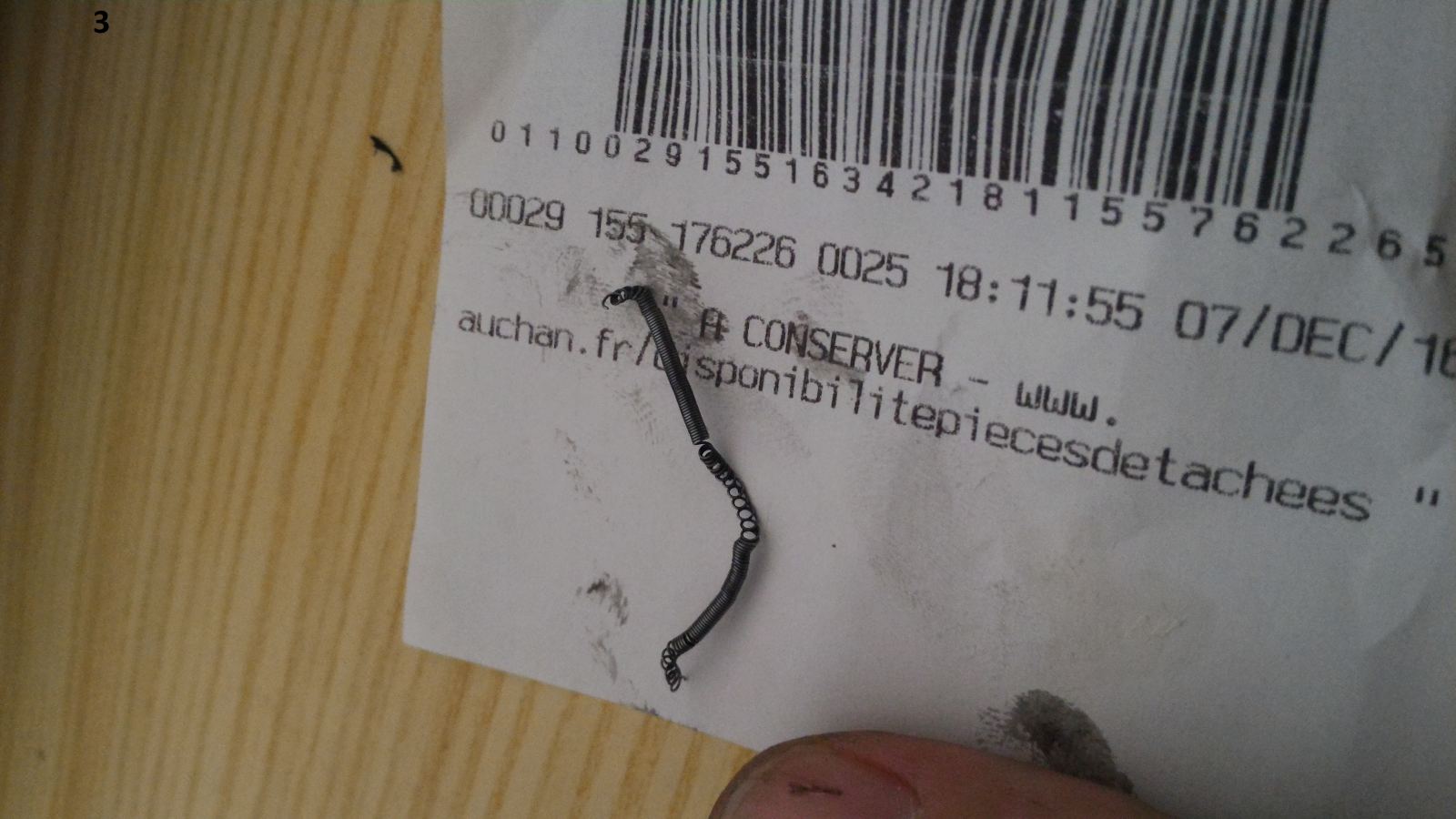

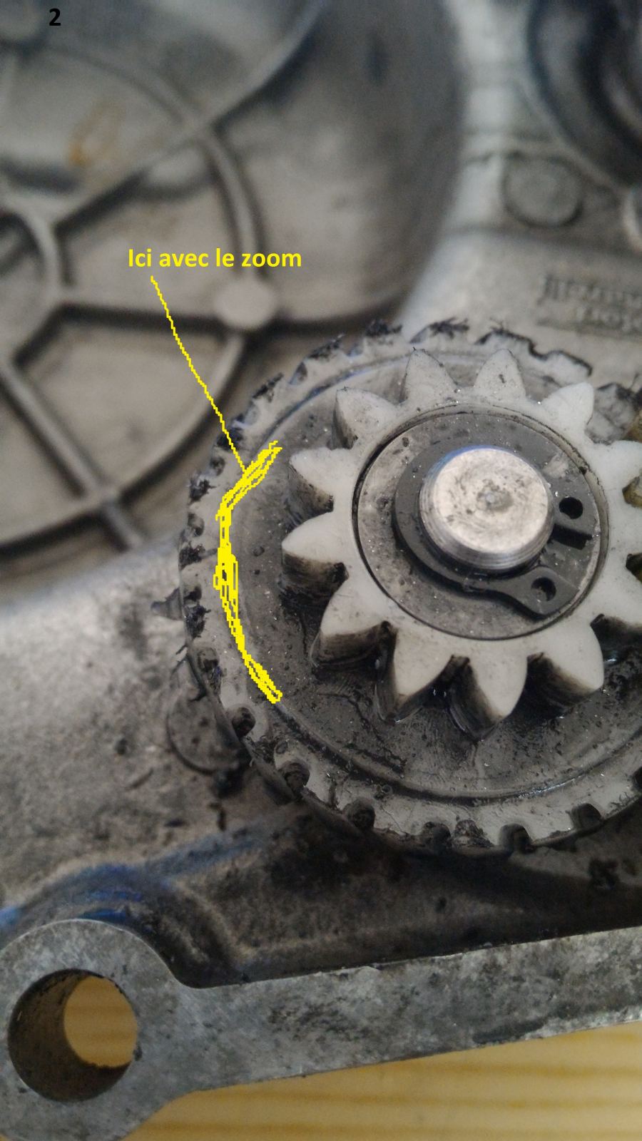

Le carter est d'occasion dans les dents du gros engrenage en haut à votre droite, il y avait de coincer ce petit ressort c'est quoi s'il vous plaît photo 3 .

Le ressort vient d'un joint spy, reste à savoir lequel
L'engrenage fait partie de l'entraînement de la pompe à huile, c'est assez difficile à trouver sur le net et ça sera sûrement vendu complet et non pas la pièce seule
