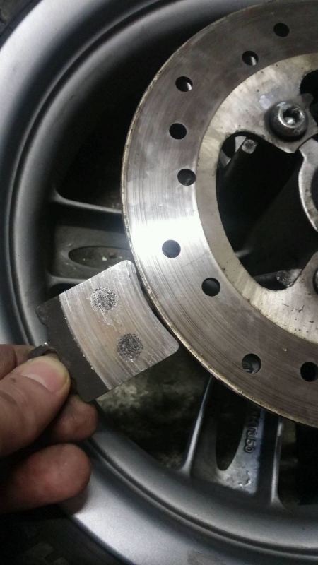

Aujourd'hui j'ai procédé au changement du disque et de mes plaquettes de frein, les plaquettes avais fondu mi novembre et n'ayant pas les moyens de changer j'ai attendu ce début de mois mais voilà le résultat (cf photo).
