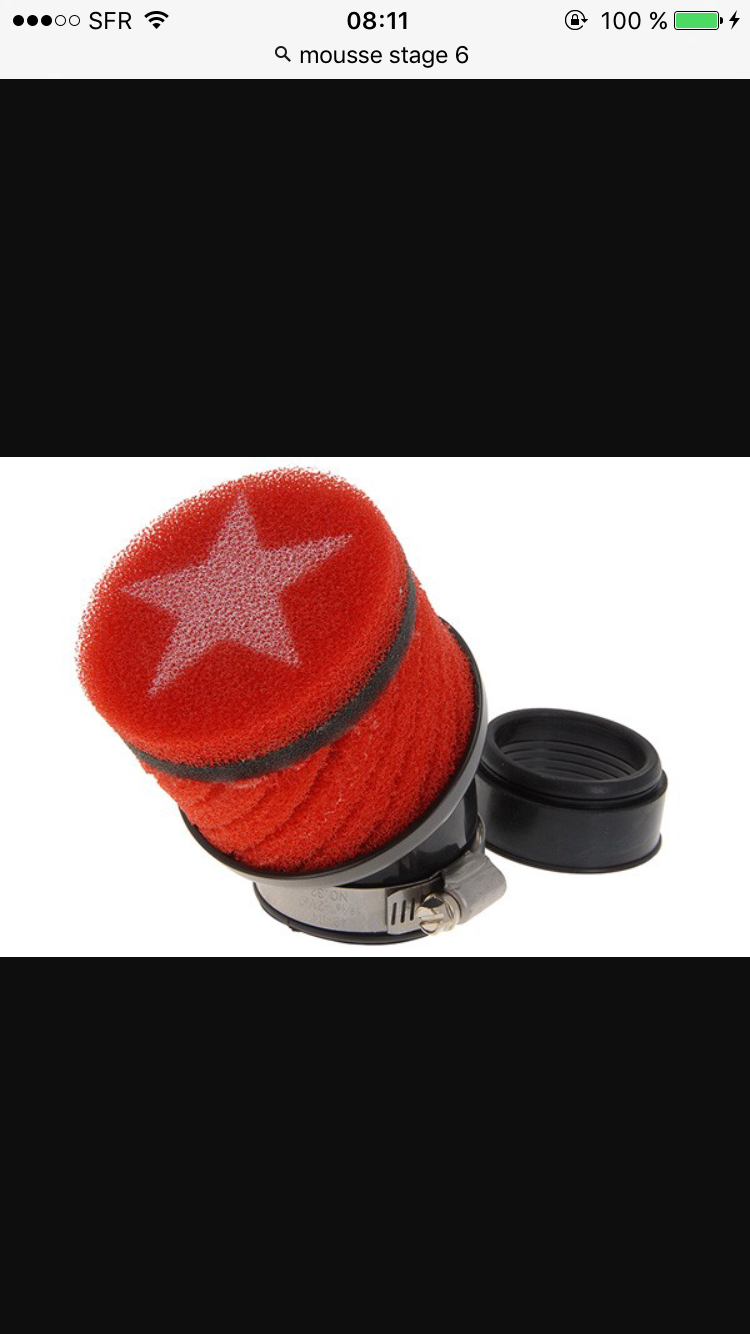

je vais trouvé quelque chose pour raccordé carburateur a ma mousse  car direct c'est impossible ou alors ma mousse est totalement écrasé donc je pense que sa bouche vraiment l'arrive d'air
il y a une heure, Thiblard a dit :
sinon prend une mousse plus petite la e14 par exemple passe sans souci
il y a 8 heures, nathan 2917 a dit :
Ba c'elle que j'ai y ressemble c'est la Stage6 la ronde relativement petite je vais vous montrer sa  donc même la e14 sa fera pareil
