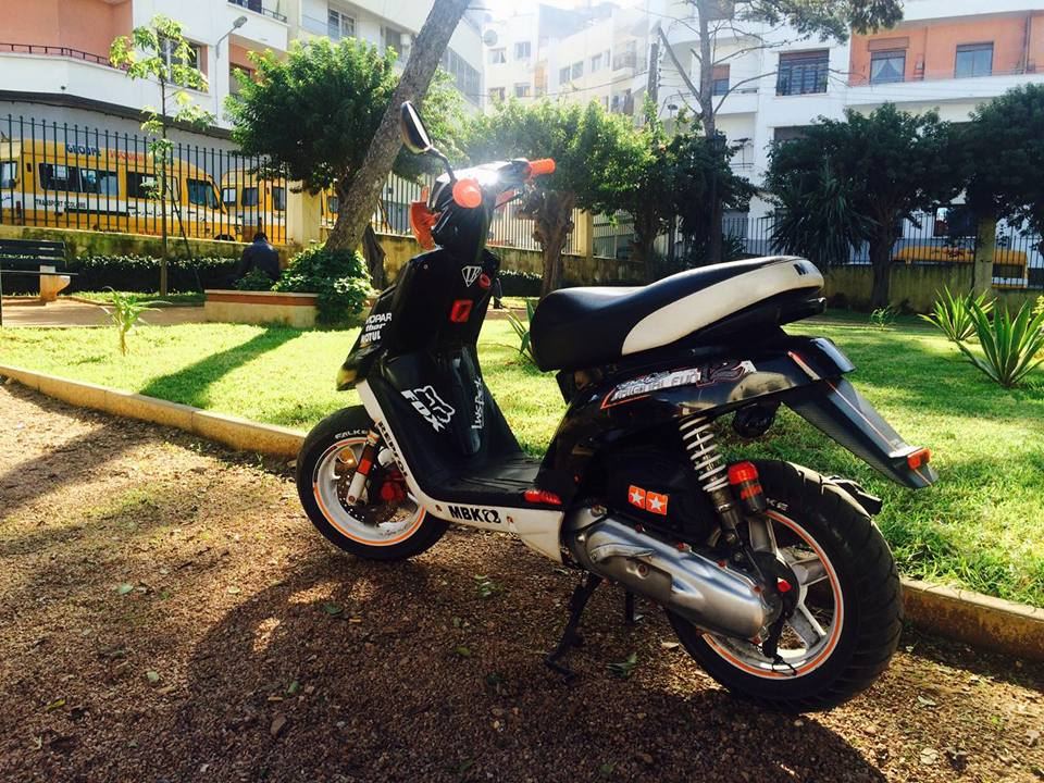

salut les gas s'il vous plaît j'ai une petite question j'ai un scooter booster spirit c'est la première fois que je change mais galet j'ai mis 5g x 6 le scooter a un depart plus nerveux et un bruil plus pointue mais il mais du temps pour attindre la vitesse maximal 60 km/h il aller jusqua 66 km/h mais avec un depart moins nerveux mais presque paraille quel gramage des galet me conseillé vous
