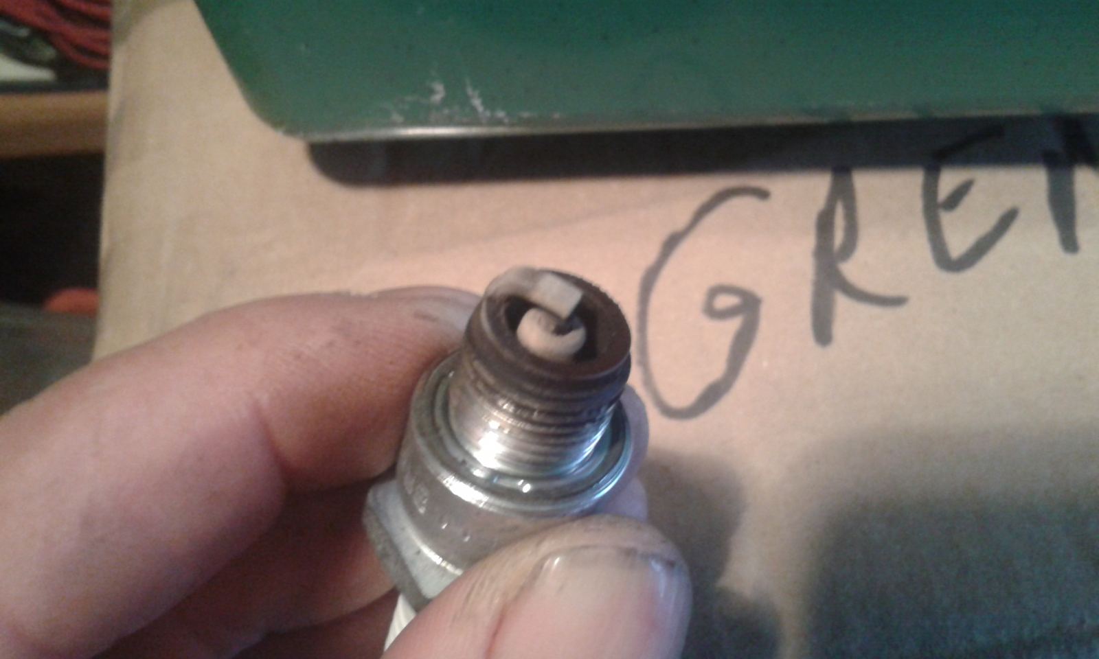

tatanka Posté(e) le 4 février 2017 Auteur Signaler Partager Posté(e) le 4 février 2017 bonjours a tous ,j'ai démonter ma bougie neuve ,j'ai vu que la couleur et plus la même, donc carburateur dérégler avec les basses et hausses de température de dame nature ,je mais une photo de la bougie . Lien vers le commentaire Partager sur d’autres sites More sharing options...
fred82000 Posté(e) le 4 février 2017 Signaler Partager Posté(e) le 4 février 2017 une bougie neuve prend du temps a avoir la bonne couleur il faut faire au moins 20km facile si les 20km son deja fait avec cette bougie alors a revoir un peux le réglage carbu 1 Lien vers le commentaire Partager sur d’autres sites More sharing options...
