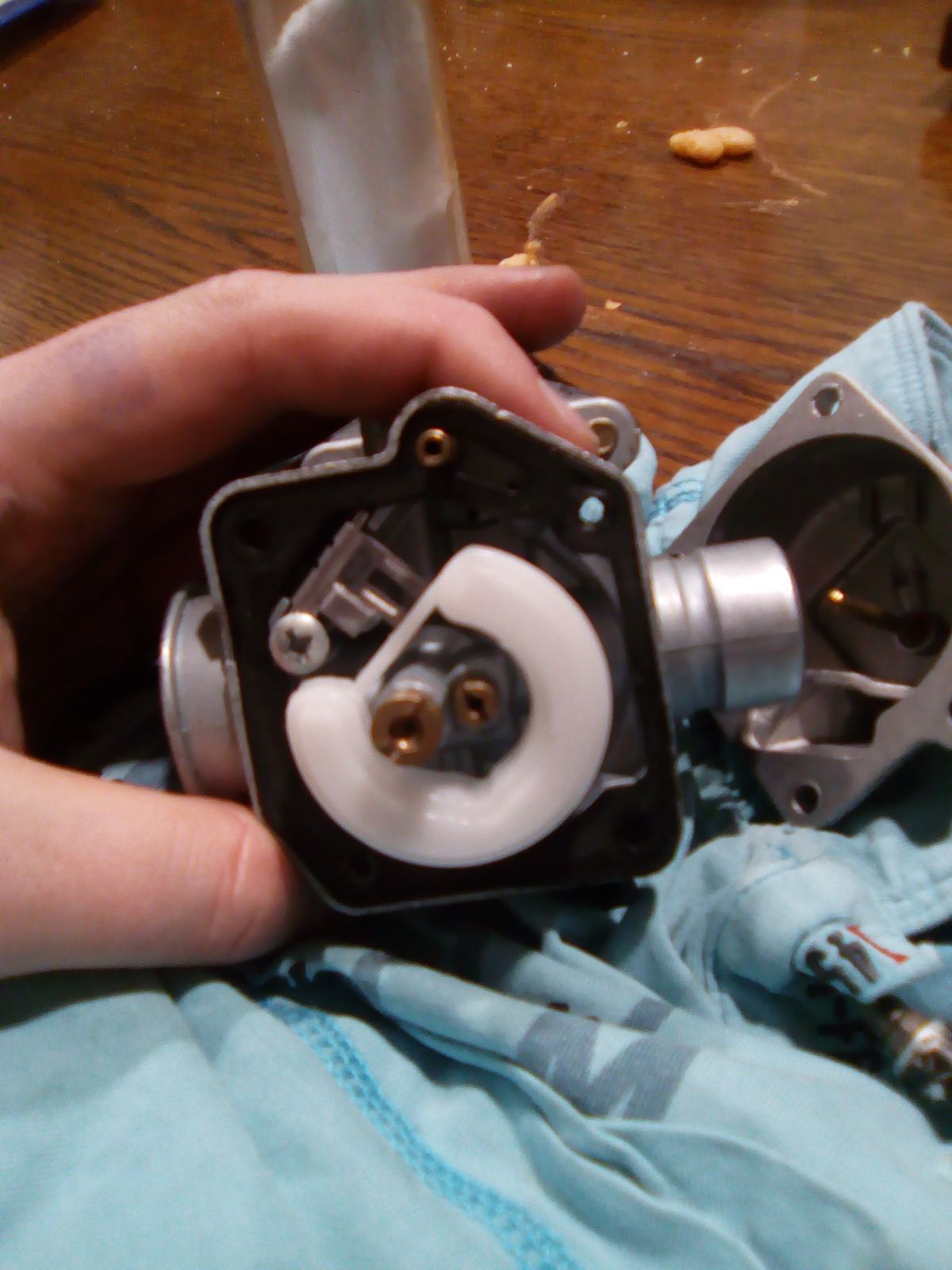

jojo10130 Posté(e) le 25 janvier 2017 Signaler Posté(e) le 25 janvier 2017 Salut,j'ai un booster one de 2013 avec un carburateur de 16 kng je veux achetr des gicleurs principale plus petit et plus gros que celui d'origine. Mais le problème je l'ai démonter mais sur mon gicleurs il n'il y a pas marquer la grosseur. Comment je peux faire pour savoir la grosseur de mon gicleurs principale. Merci de vos réponses
0 fred82000 Posté(e) le 25 janvier 2017 Signaler Posté(e) le 25 janvier 2017 salut c'est obliger que sur ton gicleur tu es la grosseur de marquer dessus
0 jojo10130 Posté(e) le 25 janvier 2017 Auteur Signaler Posté(e) le 25 janvier 2017 J'ai cherché partour il n'y a rien

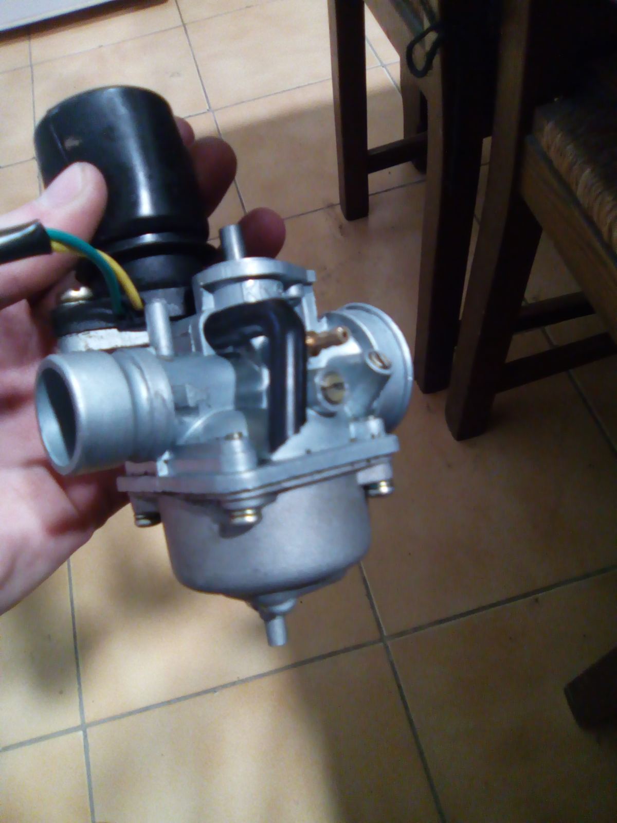

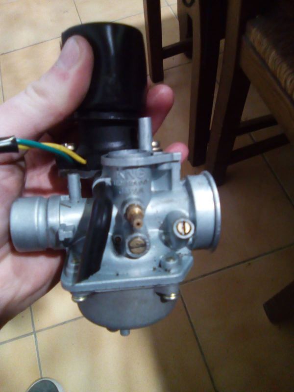

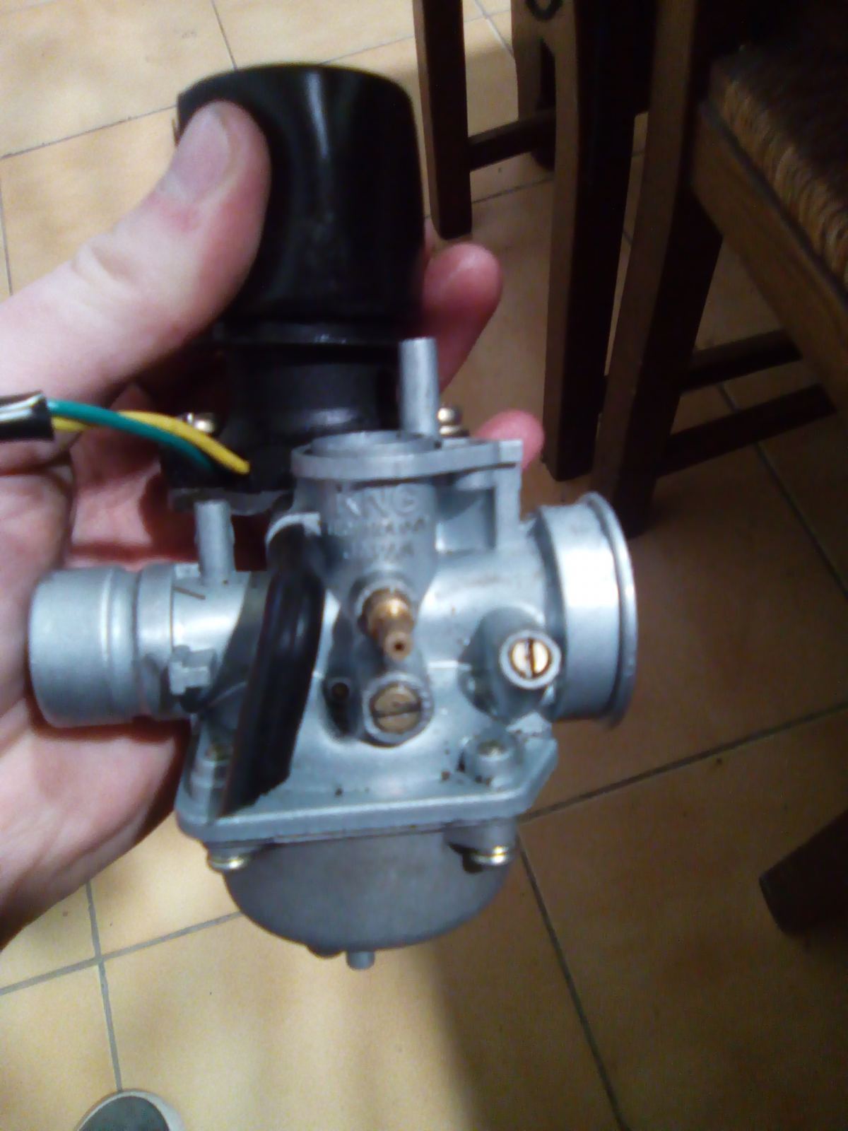

0 jojo10130 Posté(e) le 27 janvier 2017 Auteur Signaler Posté(e) le 27 janvier 2017 Il n'y a rien marquer tous ce que je sais c'est un carburateur de 16 marque KNG voilà les photos
0 fred82000 Posté(e) le 27 janvier 2017 Signaler Posté(e) le 27 janvier 2017 ça me dit rien ta marque et c'est un phva pour moi sa
0 Alain Posté(e) le 27 janvier 2017 Signaler Posté(e) le 27 janvier 2017 Ce carburateur là est une copie des carburateurs Walbro, c'est en général monté sur des engins du genre Neco et autres engins chinois 2t. Ce carburateur n'est pas l'original, c'est un Gurtner PY 12 avec un gicleur de 70. Je ne suis pas étonné qu'il ne soit pas gravé la grosseur du gicleur, j'ai eu le même cas sur un Neco il y a deux jours.
0 jojo10130 Posté(e) le 27 janvier 2017 Auteur Signaler Posté(e) le 27 janvier 2017 tu es sur de la grosseur du gilceurs et du nom du carburateur? On m'a dit vue que c'est un carburateur de 16 c'est un gicleurs de 100-105 Et c'est quelle type de carburateur?
0 YamahaForLife Posté(e) le 27 janvier 2017 Signaler Posté(e) le 27 janvier 2017 il y a 4 heures, jojo10130 a dit : tu es sur de la grosseur du gilceurs et du nom du carburateur? On m'a dit vue que c'est un carburateur de 16 c'est un gicleurs de 100-105 Et c'est quelle type de carburateur? je ne pense pas que c'est un 16 mais plutot un 12 et c normal que la grosseur n'est pas graver dessus car c une copie c pas le carburateur original et c un phva car il a un starter automatique
0 jojo10130 Posté(e) le 27 janvier 2017 Auteur Signaler Posté(e) le 27 janvier 2017 Non c'est un 16 je l est acheter en magasin et comparer a un 12 il est beaucoup plus gros T est sur que c'est un phva c'est pas un gurtner?? Tu sais si un garage de scoot peut savoir lz grosseur du gicleur?
0 jojo10130 Posté(e) le 28 janvier 2017 Auteur Signaler Posté(e) le 28 janvier 2017 J'aimerais le type de carburateur pour acheter les gicleurs sur internet? Et j'aimerais que vous soyez vraiment sur du type Merci
0 jojo10130 Posté(e) le 29 janvier 2017 Auteur Signaler Posté(e) le 29 janvier 2017 Pouvez vous me répondre assez vite j'aimerais commander mes gicleurs lundi ou mardi
0 Alain Posté(e) le 29 janvier 2017 Signaler Posté(e) le 29 janvier 2017 Comme gicleurs, tu peux prendre des gicleurs pour carburateurs Dell'Orto PHVA/PHBN, ce sont les mêmes.
0 jojo10130 Posté(e) le 30 janvier 2017 Auteur Signaler Posté(e) le 30 janvier 2017 Tu en est sur?? que je commande pas et que ce soit pas les bons ceci sont des gicleurs PHBN/PHVA du coup je peux commander ca? je te fais confiance alors soit y vraiment sur car je vais commander 2 boîtes vue que je connais pas ma grosseur de gicleur
0 Alain Posté(e) le 30 janvier 2017 Signaler Posté(e) le 30 janvier 2017 Comme je te l'ai dit, j'ai démonté un carburateur identique à celui-ci. Hormis l'épaisseur de la tête du gicleur, ils sont identiques. Pas besoin de prendre deux boîtes, tu vas te retrouver avec un paquet de gicleurs inutilisables, pour moi ça devrait tourner aux alentours de 70-75.
