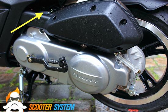

syster Posté(e) le 7 février 2017 Auteur Signaler Partager Posté(e) le 7 février 2017 il y a 2 heures, fred82000 a dit : de quel tube parle tu que si cest celui qui relie ta boîte à air ou carburateur normal que ton scoot roule moins bien car il prend trop dair Je l'ai indiqué sur la photo. J'ai aussi remarqué que le tube transparent à l'extrémité de la boîte était tout noir, mais vide. Lien vers le commentaire Partager sur d’autres sites More sharing options...
fred82000 Posté(e) le 7 février 2017 Signaler Partager Posté(e) le 7 février 2017 sur la photo on vois pas bien vue comme cest placer Lien vers le commentaire Partager sur d’autres sites More sharing options...
