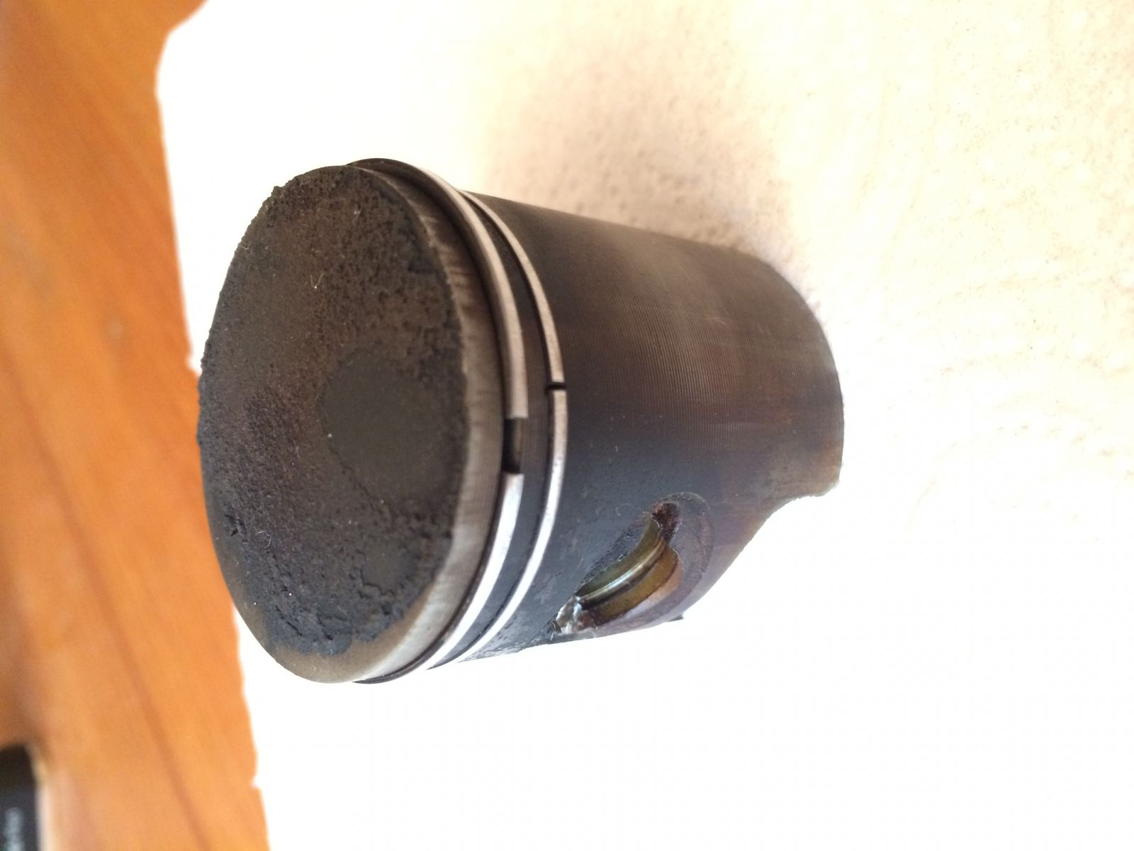

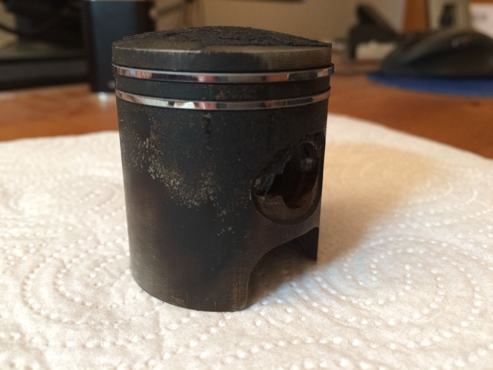

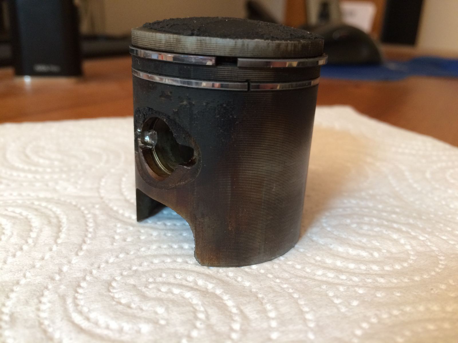

jobijoba Posté(e) le 22 mars 2017 Auteur Signaler Posté(e) le 22 mars 2017 (modifié) Re, Je galère et je compte sur vous ! Déjà, le kick qui restait bloqué en bas, venait du fait que le rocher de kick était un peu rouillé et la "bague" qui l'entoure, et qui permet de le bloquer, ne coulissait pas bien dessus... Bref un peu de graisse et le kick fonctionne nickel, mais du coup je me rend compte que la compression est plutôt faible... Je passe donc au démontage du cylindre, et voici le piston une fois sorti : ça pu ou... ça pu ?? les segments ont l'air "ok", sauf que le 2ème reste en position "fermé" ? edit: l’intérieur du cylindre a l'air ok lui aussi, enfin j'ai pas vu de trace genre griffure dedans, faut que je regarde ça plus en détail... quelle est la meilleure option ? changer le piston et segments seulement ou essayer de trouver un kit cylindre/piston "type origine" merci Modifié le 22 mars 2017 par jobijoba
fred82000 Posté(e) le 22 mars 2017 Signaler Posté(e) le 22 mars 2017 change de piston et segment remonte tout comme il faut c'est a dire fleche de la calotte du piston en direction de la sorti d'échappement et bien huiler le kit pour que sa glisse bien au premier démarrage après sa tu devrais avoir tout bon et ton scoot re rouler tu fait 60km de rodage sen le pouser de trop pas plus de 50km
