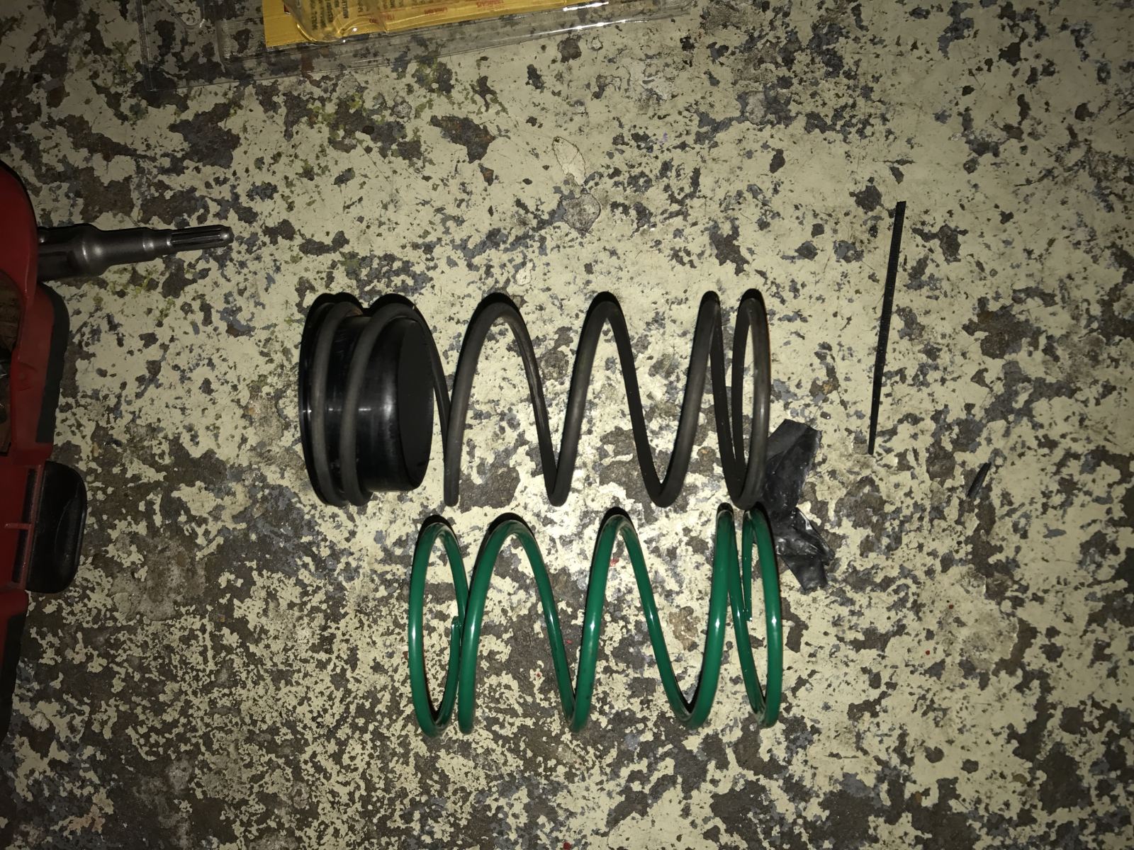

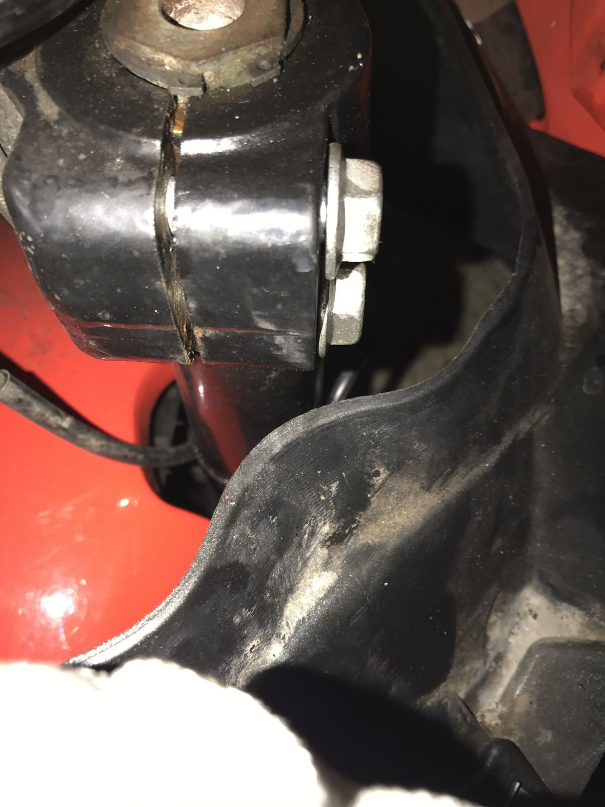

thierryt Posté(e) le 14 juin 2017 Auteur Signaler Posté(e) le 14 juin 2017 Salut les amis bon j'ai tester le ressort vert +60 % en fait je ne l ai même pas monter .... le ressort d'origine étant beaucoup plus dur que le malossi et le malossi est plus court sa ne sert a rien donc soit le ressort d'origine n est pas de serie piaggio et a était fait pour le gp1 soit le ressort malossi es pas bon Du coup j'ai juste alléger les galet et c'est mieux je passe de 7,2 a 6,7 grs du 6,9 ou 7,0 gr pile serait pas mal je pense Ensuite j en es profiter pour reviser un peu la partie cycle j avais remarquer que le gp1 commencer a tirer a droite ! Alors qu il na jamais chuter et bhin j'ai trouver ce que c était et ça fait peur j'ai un fourreaux de fourche qui a remonter de 3-4 mm !! Forcément ça aide pas a rouler droit et bizarrement les deux même boulon sur les deux fourreaux n était pas serrer et ne sont pas marquer au marqueur blanc comme tous le reste de là boulonnerie sur le scoot oubli de serrage en usine ? Possible ? Ayant l historique complet du gp1 je sait qu il na jamais crashé donc c'est étrange j'ai passer pres de 2h a verifier toute la boulonnerie complète du scoot .... 1
Gueko Posté(e) le 14 juin 2017 Signaler Posté(e) le 14 juin 2017 Wah chaud ! Et ce ne serait pas l'ancien proprio qui aurait pu faire cette erreure ? C'est bizarre quand même
thierryt Posté(e) le 14 juin 2017 Auteur Signaler Posté(e) le 14 juin 2017 Bhin le scooter na jamais etais bricoler et l entretien a toujours etais fait en concession donc j en doute et se sont les deux seul boulon du scooter qui n etais pas serrer et qui n etais pas marquer
krisdu14 Posté(e) le 14 juin 2017 Signaler Posté(e) le 14 juin 2017 Surmen le garage qui na as resserré
