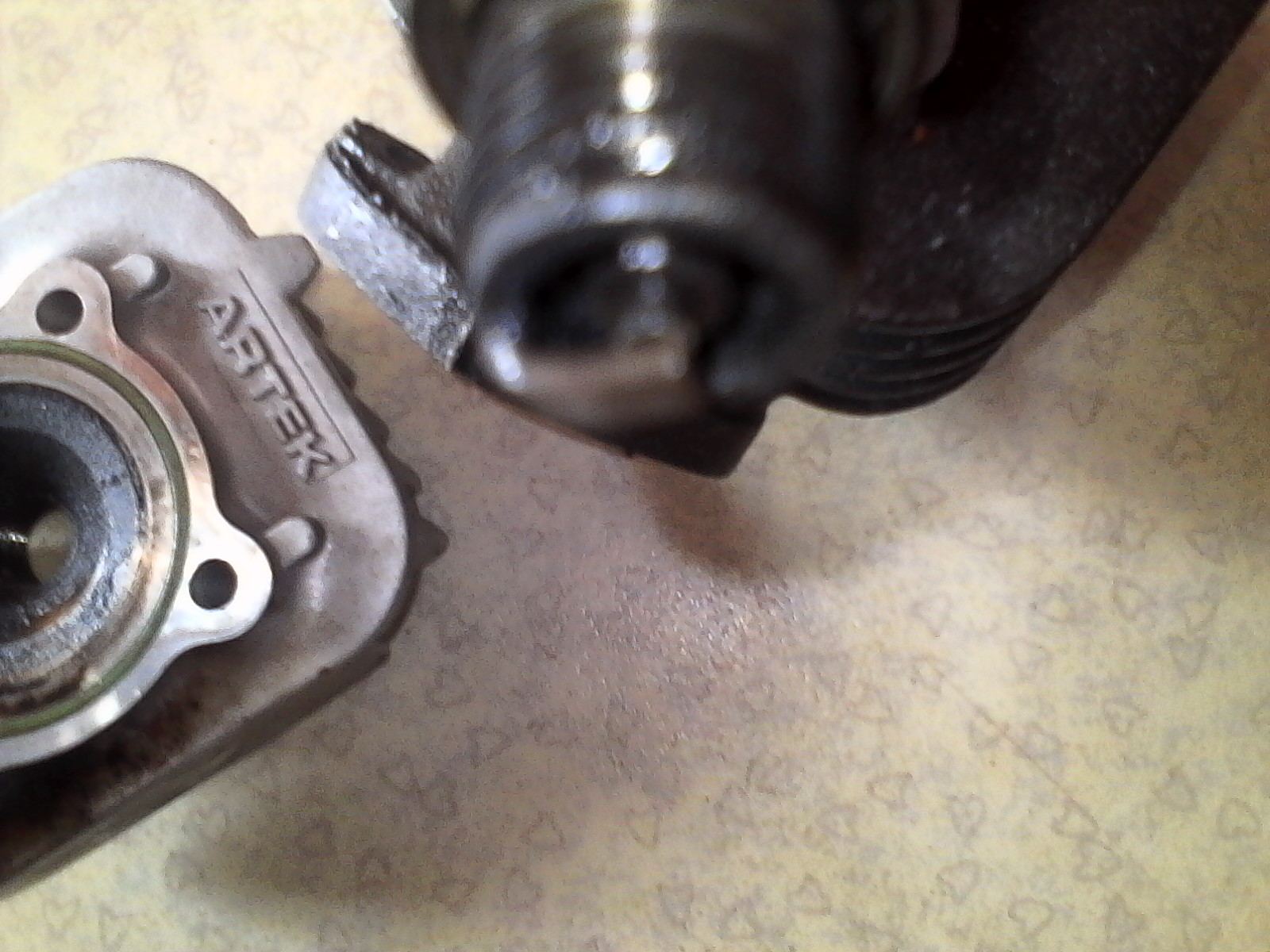

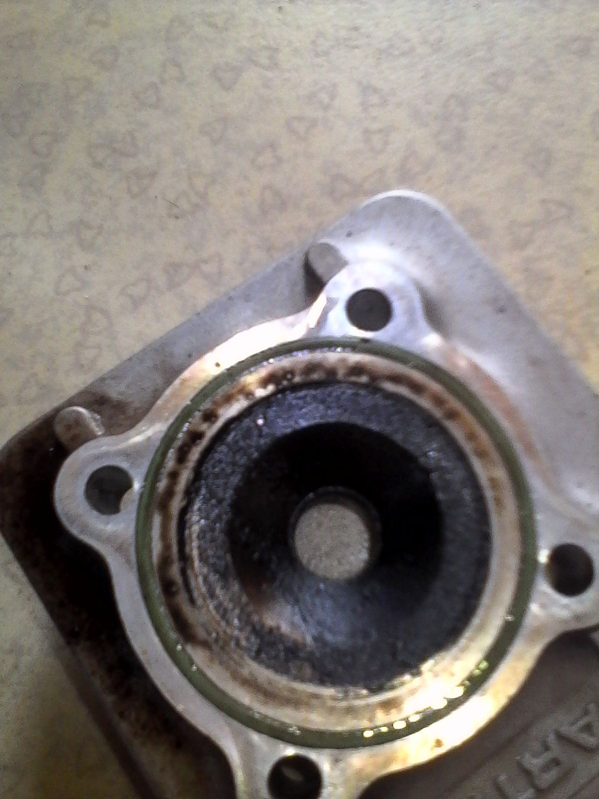

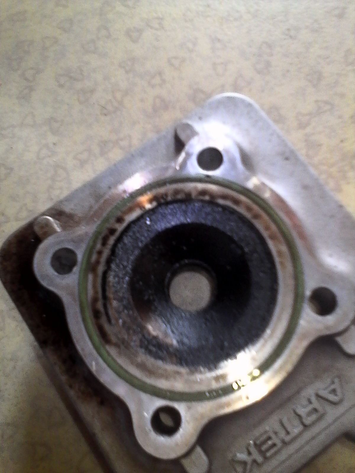

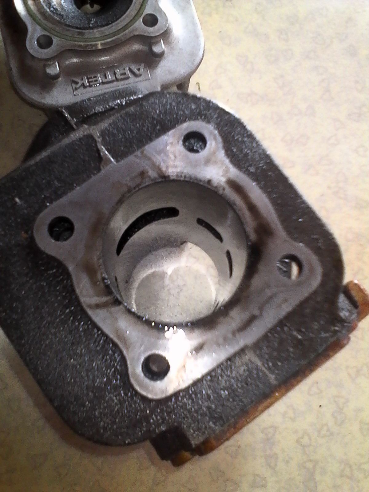

Lwëvan Posté(e) le 25 mars 2017 Auteur Signaler Posté(e) le 25 mars 2017 Bonjour, excusez moi pour le retard j'avais eu quelques contre temps... Donc j'ai acheté ma bougie en Br8Hs, j'ai changé mes segments(au cas ou si j'avais fais une amorce..) mais toujours les mêmes symptomes elle démarre et cale directement.. Je vous affiche les photos du cylindre quand je venais de le démonter:
