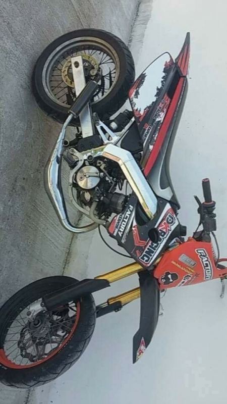

VancoRe Posté(e) le 3 mars 2017 Signaler Partager Posté(e) le 3 mars 2017 Salut tout le monde, Bientôt c'est mon anniv et j'ai prévu de faire quelques modifications soit dans l'esthétique ou soit dans le moteur ou des deux. J'aimerai savoir pour un budget de 350euros min/500 euros max. J'ai deja un carbu 19 , un embrayage metrakit, un pot scr corse chromé. Merci d'avance pour l'aide. Lien vers le commentaire Partager sur d’autres sites More sharing options...

0 Lodgic Posté(e) le 4 mars 2017 Signaler Partager Posté(e) le 4 mars 2017 Suivant les km de ton vilo tu peux déjà en mettre un renforcer et un kit 70 top perf serai déjà pas mal pour ce que ta Lien vers le commentaire Partager sur d’autres sites More sharing options...
0 VancoRe Posté(e) le 4 mars 2017 Auteur Signaler Partager Posté(e) le 4 mars 2017 il y a 1 heure, Lodgic a dit : Suivant les km de ton vilo tu peux déjà en mettre un renforcer et un kit 70 top perf serai déjà pas mal pour ce que ta Je voudrai quand meme quelque chose qui a pas mal d'accélération pour que sa leve , et mon vilo a dans les 5000kms. Lien vers le commentaire Partager sur d’autres sites More sharing options...
0 Lodgic Posté(e) le 4 mars 2017 Signaler Partager Posté(e) le 4 mars 2017 il y a 14 minutes, VancoRe a dit : Je voudrai quand meme quelque chose qui a pas mal d'accélération pour que sa leve , et mon vilo a dans les 5000kms. La tu peux mettre kit 70 top perf vilo doppler endurance certain diront que ton vilo tient mais vaut mieux ne pas prendre de risque une boîte à clapet tu peux mettre aussi genre la stage6 1 Lien vers le commentaire Partager sur d’autres sites More sharing options...
0 VancoRe Posté(e) le 4 mars 2017 Auteur Signaler Partager Posté(e) le 4 mars 2017 il y a 5 heures, Lodgic a dit : La tu peux mettre kit 70 top perf vilo doppler endurance certain diront que ton vilo tient mais vaut mieux ne pas prendre de risque une boîte à clapet tu peux mettre aussi genre la stage6 C'est solide? Au niveau des perfs c'est pas mal? Sa levera tout seul ou il faudra quand meme que je tire sur le guidon ? Lien vers le commentaire Partager sur d’autres sites More sharing options...
0 Lodgic Posté(e) le 4 mars 2017 Signaler Partager Posté(e) le 4 mars 2017 il y a 3 minutes, VancoRe a dit : C'est solide? Au niveau des perfs c'est pas mal? Sa levera tout seul ou il faudra quand meme que je tire sur le guidon ? C'est du fonte je l'ai c'est du solide pour que sa lève seul faudra une transmi courte genre 11/53 si tu veux une config ou sa lève seul faudra un plus gros budget Lien vers le commentaire Partager sur d’autres sites More sharing options...
0 VancoRe Posté(e) le 5 mars 2017 Auteur Signaler Partager Posté(e) le 5 mars 2017 il y a 13 heures, Lodgic a dit : C'est du fonte je l'ai c'est du solide pour que sa lève seul faudra une transmi courte genre 11/53 si tu veux une config ou sa lève seul faudra un plus gros budget Apres je peux voir une config en 80 mais le problème c'est quil faut qe je change le pot ducoup et le carbu.. Lien vers le commentaire Partager sur d’autres sites More sharing options...
0 Lodgic Posté(e) le 5 mars 2017 Signaler Partager Posté(e) le 5 mars 2017 il y a 3 heures, VancoRe a dit : Apres je peux voir une config en 80 mais le problème c'est quil faut qe je change le pot ducoup et le carbu.. En 80 faudra tous changer Lien vers le commentaire Partager sur d’autres sites More sharing options...
0 VancoRe Posté(e) le 5 mars 2017 Auteur Signaler Partager Posté(e) le 5 mars 2017 il y a 6 heures, Lodgic a dit : En 80 faudra tous changer Sauf l'embrayage Lien vers le commentaire Partager sur d’autres sites More sharing options...
0 Lodgic Posté(e) le 5 mars 2017 Signaler Partager Posté(e) le 5 mars 2017 il y a 2 minutes, VancoRe a dit : Sauf l'embrayage Oui sauf l'embrayage Lien vers le commentaire Partager sur d’autres sites More sharing options...
0 VancoRe Posté(e) le 5 mars 2017 Auteur Signaler Partager Posté(e) le 5 mars 2017 À l'instant, Lodgic a dit : Oui sauf l'embrayage C'est deja pas mal ahaha. Dis moi tout une configuration en 80 et je voie si j'ai le prix Lien vers le commentaire Partager sur d’autres sites More sharing options...
0 Gueko Posté(e) le 5 mars 2017 Signaler Partager Posté(e) le 5 mars 2017 Un 80 airsal, un vilo renforcé, un vilo renforcé ( doppler, stage6,... ) Cage à aiguille renforcé, roulements et joints spy, un carbu de 21 voir 24 tout dépend l'utilisation même plus si c'est pour faire joujou, un allumage mais là sa devient bien coûteux, le pot après à toi de voir et tout ce qui suit en terme de réglage. Ou alors partir sur plus cache, un bon 70 alu, un vilo renforcé, carbu et pot etc.. Quand on veut quelque chose qui arrache, tes sous s'arrache aussi Lien vers le commentaire Partager sur d’autres sites More sharing options...
0 Lodgic Posté(e) le 5 mars 2017 Signaler Partager Posté(e) le 5 mars 2017 il y a 35 minutes, VancoRe a dit : C'est deja pas mal ahaha. Dis moi tout une configuration en 80 et je voie si j'ai le prix Pour un 80 airsal perso je dirai: 80 airsal, vilo renforcer doppler endurance, carbu 24 polini pwk, pot yasuni r3, boîte à clapet stage6 et si tu as les sous allumage mvt dd Lien vers le commentaire Partager sur d’autres sites More sharing options...
0 Gueko Posté(e) le 5 mars 2017 Signaler Partager Posté(e) le 5 mars 2017 On a la même vision après pour le pot, je dis rien moi, c'est comme il veut Après faut pas oublié les à côtes comme roulements etc... Sa fait monté là commande aussi Lien vers le commentaire Partager sur d’autres sites More sharing options...
0 Lodgic Posté(e) le 5 mars 2017 Signaler Partager Posté(e) le 5 mars 2017 il y a 27 minutes, Gueko a dit : On a la même vision après pour le pot, je dis rien moi, c'est comme il veut Après faut pas oublié les à côtes comme roulements etc... Sa fait monté là commande aussi Le pot que ce soit un 70/80 ou un bon 70 alu c'est pareil Lien vers le commentaire Partager sur d’autres sites More sharing options...
0 Gueko Posté(e) le 5 mars 2017 Signaler Partager Posté(e) le 5 mars 2017 Oui beh oui après c'est lui qui choisit de ce côté là Lien vers le commentaire Partager sur d’autres sites More sharing options...
0 VancoRe Posté(e) le 5 mars 2017 Auteur Signaler Partager Posté(e) le 5 mars 2017 il y a 2 heures, Gueko a dit : Un 80 airsal, un vilo renforcé, un vilo renforcé ( doppler, stage6,... ) Cage à aiguille renforcé, roulements et joints spy, un carbu de 21 voir 24 tout dépend l'utilisation même plus si c'est pour faire joujou, un allumage mais là sa devient bien coûteux, le pot après à toi de voir et tout ce qui suit en terme de réglage. Ou alors partir sur plus cache, un bon 70 alu, un vilo renforcé, carbu et pot etc.. Quand on veut quelque chose qui arrache, tes sous s'arrache aussi il y a 2 heures, Lodgic a dit : Pour un 80 airsal perso je dirai: 80 airsal, vilo renforcer doppler endurance, carbu 24 polini pwk, pot yasuni r3, boîte à clapet stage6 et si tu as les sous allumage mvt dd Sa ma l'air correct au niveau on est dans les 500euros ce qui rentre dans mon budget. Pour l'allumage c'est vrai sa serai niquel mais quand on voit les prix c'est un peu cher.. Quand on voit les pots j'espere trouvé un R3 d'occasion car le neuf c'est pas donné ,un ami m'a conseillé le voca 70/80 il a sur son 80 airsal aussi mais il me dit qui le bride un peu .. Le vilo ne tiendra pas si je met l'allumage je pense.. Lien vers le commentaire Partager sur d’autres sites More sharing options...
0 Lodgic Posté(e) le 5 mars 2017 Signaler Partager Posté(e) le 5 mars 2017 il y a 1 heure, VancoRe a dit : Sa ma l'air correct au niveau on est dans les 500euros ce qui rentre dans mon budget. Pour l'allumage c'est vrai sa serai niquel mais quand on voit les prix c'est un peu cher.. Quand on voit les pots j'espere trouvé un R3 d'occasion car le neuf c'est pas donné ,un ami m'a conseillé le voca 70/80 il a sur son 80 airsal aussi mais il me dit qui le bride un peu .. Le vilo ne tiendra pas si je met l'allumage je pense.. Un r3 d'occasion tu peux en avoir à 150€ un voca 70/80 ne bridera pas un 80 airsal loin de la même je dirai après faut voir les autres avis mais perso je pense que un voca 70/80 ne bridera pas un petit kit comme sa, si si tkt le vilo si tu prends un doppler endurance avec un allumage il tiendra si ta trop peur prend un genre artek k2 ou brk 1 Lien vers le commentaire Partager sur d’autres sites More sharing options...
0 Gueko Posté(e) le 5 mars 2017 Signaler Partager Posté(e) le 5 mars 2017 Sa me fait pensé que j'ai un r3 qui traîne dans mon grenier décapé mdr ( Va savoir pq mon frère avait modifié le là sortie du pot avec celui d'une sportive, je sais pas ) Mais ouais c'est pots sont bien cher Lien vers le commentaire Partager sur d’autres sites More sharing options...
0 VancoRe Posté(e) le 5 mars 2017 Auteur Signaler Partager Posté(e) le 5 mars 2017 il y a 29 minutes, Lodgic a dit : Un r3 d'occasion tu peux en avoir à 150€ un voca 70/80 ne bridera pas un 80 airsal loin de la même je dirai après faut voir les autres avis mais perso je pense que un voca 70/80 ne bridera pas un petit kit comme sa, si si tkt le vilo si tu prends un doppler endurance avec un allumage il tiendra si ta trop peur prend un genre artek k2 ou brk Il dis que sa le bride apres lui il a le xtreme moi je parle du normal le "Racing".. il y a 29 minutes, Gueko a dit : Sa me fait pensé que j'ai un r3 qui traîne dans mon grenier décapé mdr ( Va savoir pq mon frère avait modifié le là sortie du pot avec celui d'une sportive, je sais pas ) Mais ouais c'est pots sont bien cher Ahah j'ai vu que neuf le pot most coutait moins cher est ce que un pot most serait mieux pour les perfs? Car on niveau du bruit j'ai une petite preference pour le most quand meme Lien vers le commentaire Partager sur d’autres sites More sharing options...
0 Lodgic Posté(e) le 6 mars 2017 Signaler Partager Posté(e) le 6 mars 2017 il y a 14 heures, VancoRe a dit : Il dis que sa le bride apres lui il a le xtreme moi je parle du normal le "Racing".. Ahah j'ai vu que neuf le pot most coutait moins cher est ce que un pot most serait mieux pour les perfs? Car on niveau du bruit j'ai une petite preference pour le most quand meme Je pense que le most est trop gros pour un airsal Lien vers le commentaire Partager sur d’autres sites More sharing options...
0 VancoRe Posté(e) le 6 mars 2017 Auteur Signaler Partager Posté(e) le 6 mars 2017 il y a 4 heures, Lodgic a dit : Je pense que le most est trop gros pour un airsal énormement l'utilise .. Lien vers le commentaire Partager sur d’autres sites More sharing options...
0 Lodgic Posté(e) le 6 mars 2017 Signaler Partager Posté(e) le 6 mars 2017 il y a 51 minutes, VancoRe a dit : énormement l'utilise .. Oui sur les 88 airsal xtrem pas des petits 80 airsal racing Lien vers le commentaire Partager sur d’autres sites More sharing options...
0 VancoRe Posté(e) le 6 mars 2017 Auteur Signaler Partager Posté(e) le 6 mars 2017 il y a 1 heure, Lodgic a dit : Oui sur les 88 airsal xtrem pas des petits 80 airsal racing Non non , il y'a énormement de monde vers chez moi,youtube ou autre qui utilise le most 70-80 avec le 80 airsal meme avec un 72 airsal certain Lien vers le commentaire Partager sur d’autres sites More sharing options...
