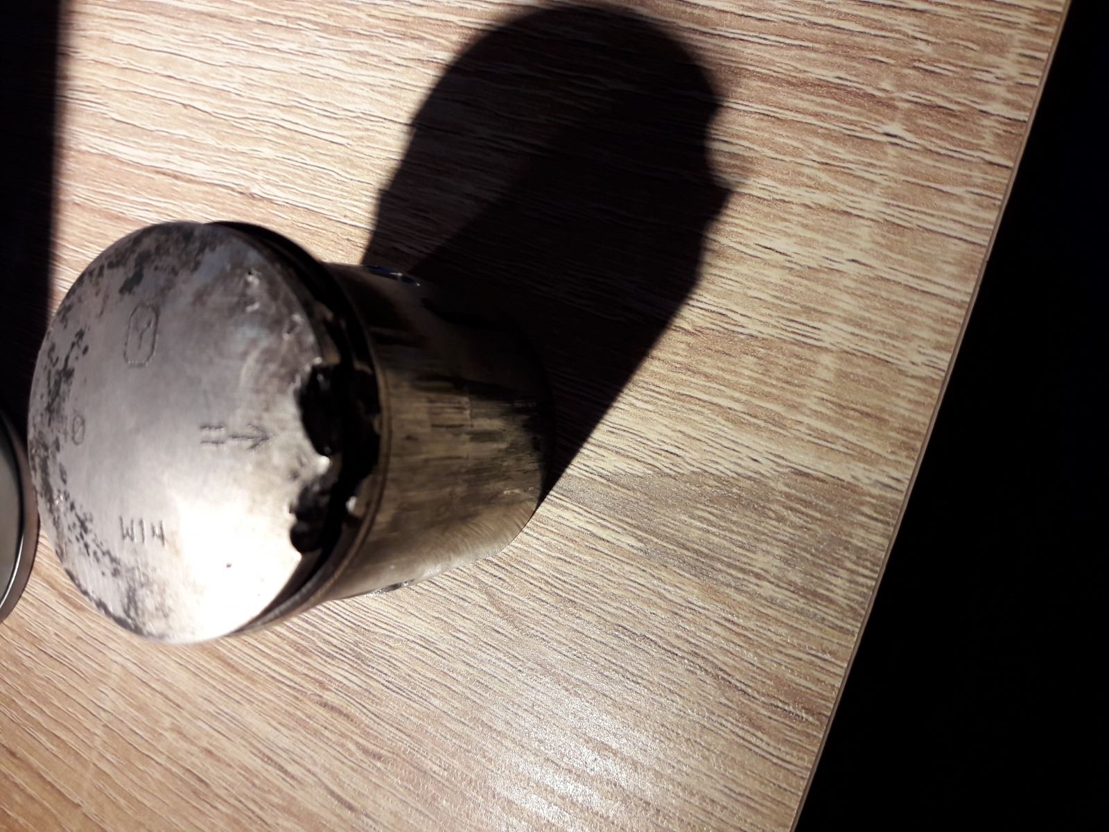

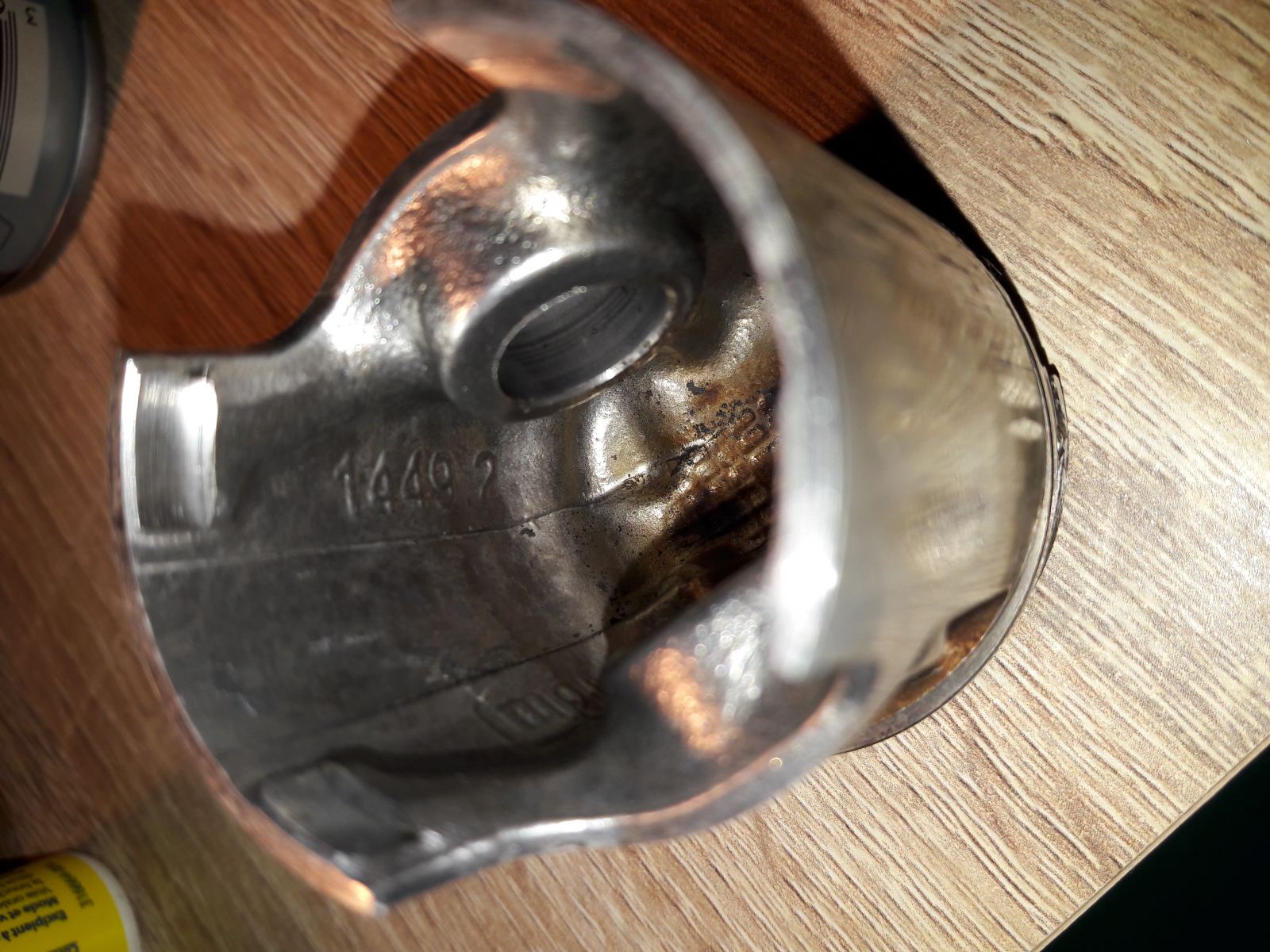

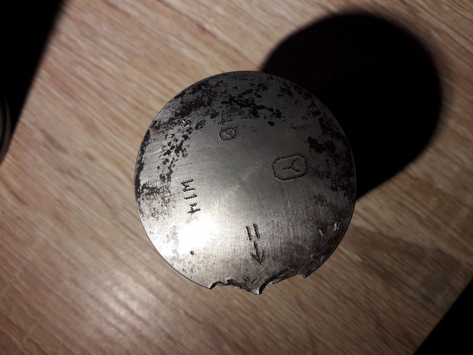

Bonjour suite à un serrage à priori j'ai démonter mon haut moteur pour me faire une idée et la le piston été totalement mort donc je souhaite racheter le même mais je ne sais pas comment le retrouver (je suis très très novice)
Scooter citystar50cc 2t
Jsp quel autre information vous donner demander moi si ya besoin
Donc ma question c'est comment avec le vieu piston trouver le nouveau?
Merci à tous pr vos réponse et jmet une photo si dessous

Au vu de l état du piston ,a mon avis ton cylindre doit etre mort ,change cylindre piston par du neuf ,tu repart pour un moment ,parce que la si c'était mon moteur je prendrait pas de risques .
deja avant de faire le changement de haut moteur je regarderais que dans le bas moteur il ne reste pas de morceaux du pistonque si il en reste au premier démarrage sa va remonter et serrais ton haut moteur
pourrais tu nous faire une photo de ton cylindre vue de linterieur que lon vois si il et mort ou bon encore de la on te dira quoi changer et ou trouver tes piece
Vu le prix des haut moteurs type origine actuellement ,il faut meme pas s 'enmerdé ,par contre c'est vrai que vu le bout qu'il manque ,il est possible que sa soit descendu dans le bas moteur .
