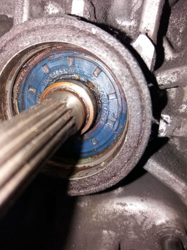

fred82000 Posté(e) le 25 mars 2017 Signaler Posté(e) le 25 mars 2017 alors tu as déjà un souci que tu as pas régler tu dit avoir un jour au clapet même si leget tu change tes lamelle direct ton souci peut être du a sa teste déjà de ce cotes la après on verra si il y a pas de mieux ce que sa pourrais être a tu regarder tes spy au cas que tu es pas de fuite qui pourrais faire déconner le scoot

fred82000 Posté(e) le 25 mars 2017 Signaler Posté(e) le 25 mars 2017 il y a 5 minutes, Genosia a dit : Dac je fais ça demain avec les clapets mais c'est bizarre car je n'y ait pas touché depuis que ma corroie avait pétée,pareil pour les spys le scoot n'avait pas démarré depuis longtemps si ton scoot avais pas tourner depuis un moment cherche pas plus loin tu as peut être un joint spy de fichu avec le temps il seche et c'est pas bon
Genosia Posté(e) le 25 mars 2017 Auteur Signaler Posté(e) le 25 mars 2017 il y a 3 minutes, fred82000 a dit : si ton scoot avais pas tourner depuis un moment cherche pas plus loin tu as peut être un joint spy de fichu avec le temps il seche et c'est pas bon mmh dac je regarderait ça alors car si javais une fuite ça agirait aussi pour le démarrage du scoot nan ? et il devrait être appauvris et je n'ai rien changé dans les réglages d'avant la panne et la bougie n'a pas changée ni la patate a haut régime
fred82000 Posté(e) le 25 mars 2017 Signaler Posté(e) le 25 mars 2017 il y a 58 minutes, Genosia a dit : mmh dac je regarderait ça alors car si javais une fuite ça agirait aussi pour le démarrage du scoot nan ? et il devrait être appauvris et je n'ai rien changé dans les réglages d'avant la panne et la bougie n'a pas changée ni la patate a haut régime une prise d'air peux jour sur un peu tout ls réglage carburation des petaradement
Genosia Posté(e) le 25 mars 2017 Auteur Signaler Posté(e) le 25 mars 2017 il y a 38 minutes, fred82000 a dit : une prise d'air peux jour sur un peu tout ls réglage carburation des petaradement Ouais mais je devrais l'avoir aussi a froid nan ?
Invité Posté(e) le 26 mars 2017 Signaler Posté(e) le 26 mars 2017 Fred 82000 a raison tu as des soucis à froid qui s emplifie à chaud ce qui correspond à un joint spy qui se dilate du à la chaleur augmentant la fuite en plus ton scoot n à pas servi pendant un moment c'est un grand classique le joint spy qui lâche au redémarrage après un stand bye.Le fait que tu le sente moins à haut régime est simplement du au fait que ton moteur consomme plus d air a haut régime
Genosia Posté(e) le 26 mars 2017 Auteur Signaler Posté(e) le 26 mars 2017 il y a 8 heures, Barry a dit : Fred 82000 a raison tu as des soucis à froid qui s emplifie à chaud ce qui correspond à un joint spy qui se dilate du à la chaleur augmentant la fuite en plus ton scoot n à pas servi pendant un moment c'est un grand classique le joint spy qui lâche au redémarrage après un stand bye.Le fait que tu le sente moins à haut régime est simplement du au fait que ton moteur consomme plus d air a haut régime Dac je regarde les deux joints spys alors , J'ai une vidéo pour vous la montrée je l'upload sur youtube et je vous l'envois ?

fred82000 Posté(e) le 26 mars 2017 Signaler Posté(e) le 26 mars 2017 vue letat des spy change les direct ça sera que plus sur on dirais qu'il fuit même et la couleur de ta bougie me fait bien penser a une prise d'air pour trouver une prise d' tu te muni dune bombe de déodorant tu démarre le scoot et en asperge tout autour de ta culasse de ton embase du kit et tout autour des clapet si a un moment tu asperge a un endroit et vois que ton scoot monte haut en régime seul sa veux dire qu'il a aspiré du dédo donc ton joint et mort
Genosia Posté(e) le 26 mars 2017 Auteur Signaler Posté(e) le 26 mars 2017 il y a 4 minutes, fred82000 a dit : vue letat des spy change les direct ça sera que plus sur on dirais qu'il fuit même et la couleur de ta bougie me fait bien penser a une prise d'air Je me pencherait vraiment sur les spys en dernier recourt car il marchait superbe avant que la corroie pète et je n'ai jamais touché a cet endroit (ils n'ont que 6000km),le scoot est résté dodo dans sont garage et je le démarrais au moins 1 fois ou 2 par semaine sans corroie et après avoir changer embrayage,corroie,poulie et que le scoot a re-roulé ce problème est apparut et il s'est empiré après avoir démonter tout le au haut moteur récement je vais test comme tu dis de passé un peu de déo ou de produit inflamable autour du HM voirs si j'ai une prise d'air au niveau du haut moteur et teste l'ancien embrayage on ne sait jamais même si je sais que ce n'est pas ça,mais je commence déja a être a sec d'hypothèse je ne saurais plus trop quoi faire après ça si ce n'est que les spy
fred82000 Posté(e) le 26 mars 2017 Signaler Posté(e) le 26 mars 2017 il y a 30 minutes, Genosia a dit : Je me pencherait vraiment sur les spys en dernier recourt car il marchait superbe avant que la corroie pète et je n'ai jamais touché a cet endroit (ils n'ont que 6000km),le scoot est résté dodo dans sont garage et je le démarrais au moins 1 fois ou 2 par semaine sans corroie et après avoir changer embrayage,corroie,poulie et que le scoot a re-roulé ce problème est apparut et il s'est empiré après avoir démonter tout le au haut moteur récement je vais test comme tu dis de passé un peu de déo ou de produit inflamable autour du HM voirs si j'ai une prise d'air au niveau du haut moteur et teste l'ancien embrayage on ne sait jamais même si je sais que ce n'est pas ça,mais je commence déja a être a sec d'hypothèse je ne saurais plus trop quoi faire après ça si ce n'est que les spy tes spy son bon a changer comme je te disais puis au moins tu re part su des neuf et plus de souci ne roule surtou pas temps que tu as pas trouver la prise dair que sa peux causer un serrage moteur

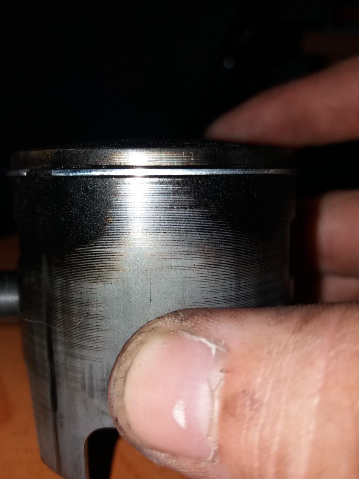

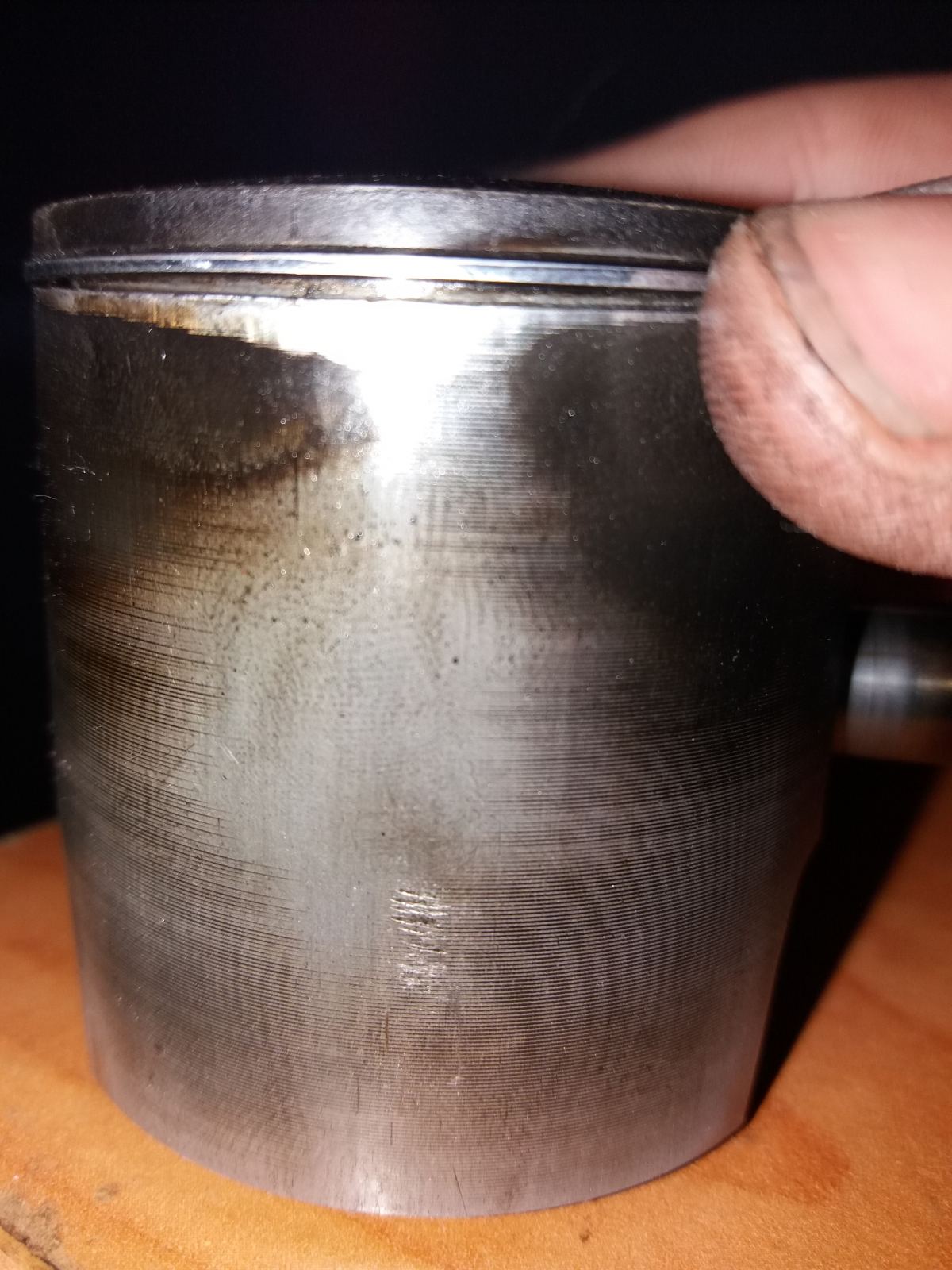

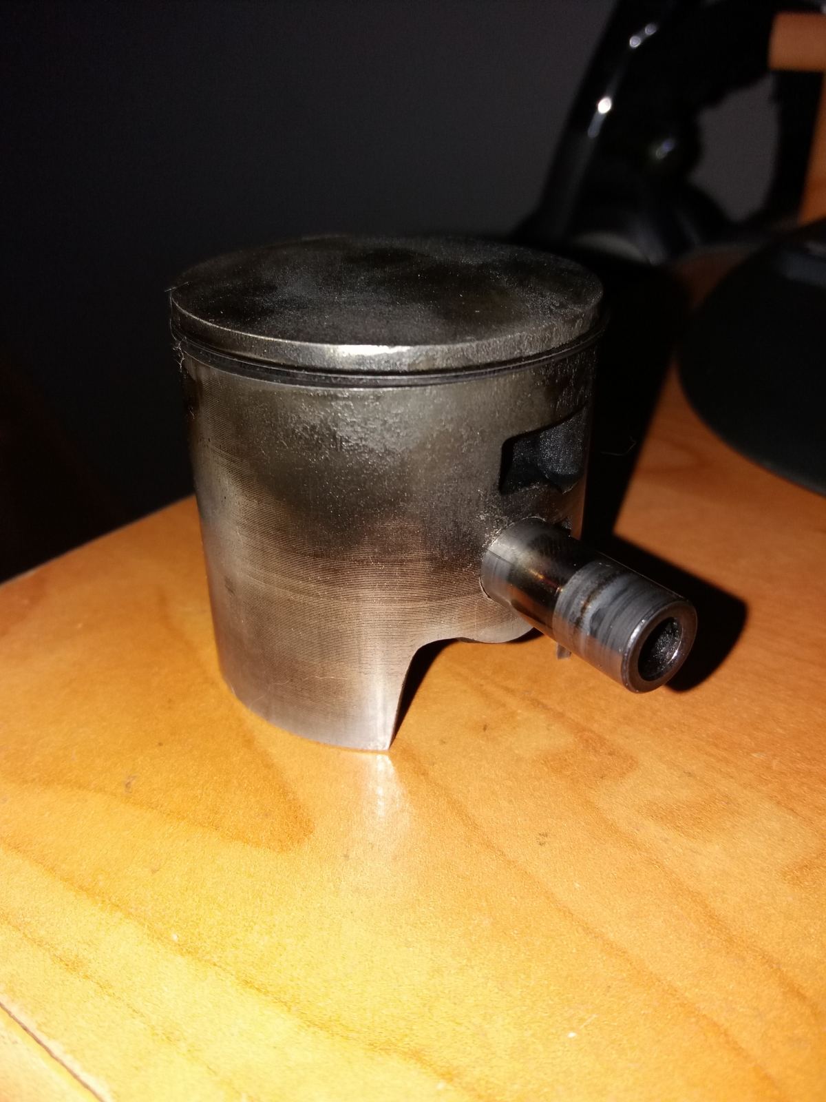

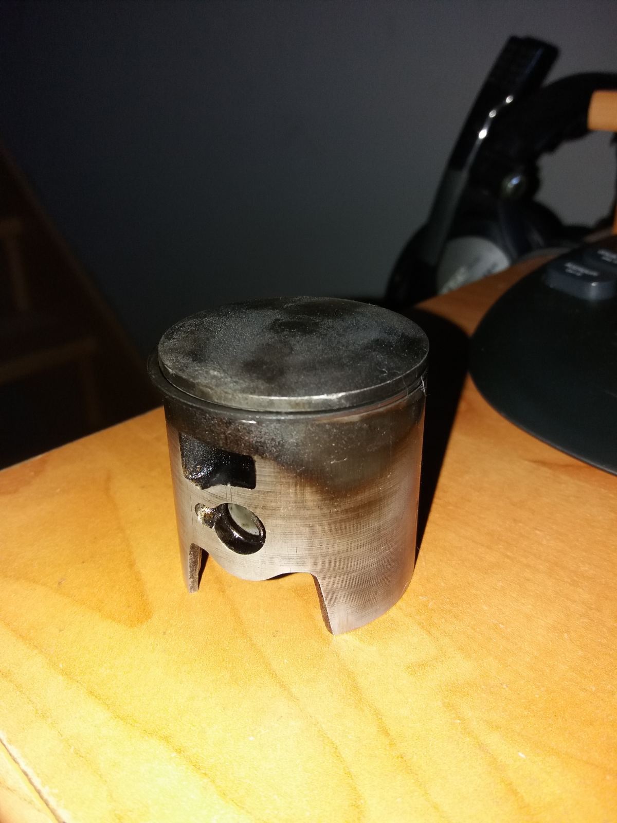

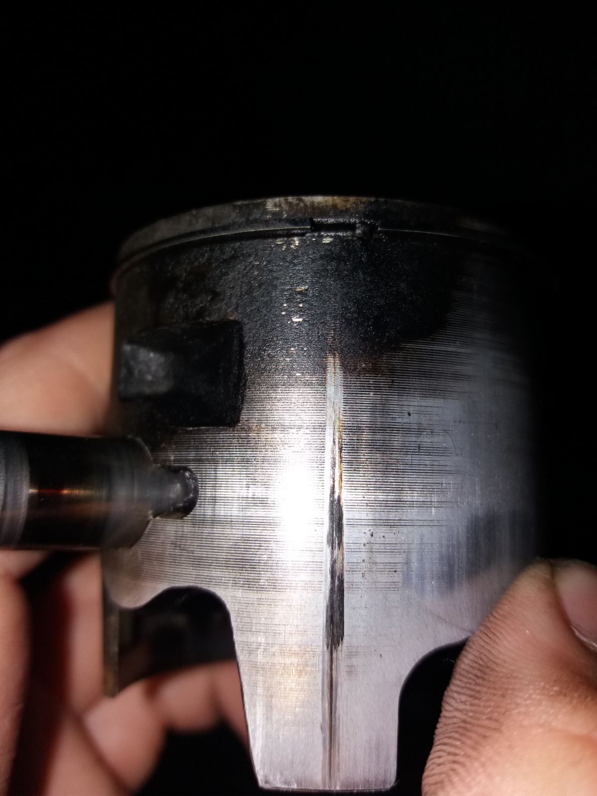

Genosia Posté(e) le 28 mars 2017 Auteur Signaler Posté(e) le 28 mars 2017 Je crois qu'on a trouvé les amis,alors maitenant faut m'expliquer sois c'est Airsal sois mauvais montage car je n'ai JAMAIS vus ça sur un piston,comparez la gorge du segment coté admission avec coté échappement et le piston tire grave la gueule Coté admission: Coté échappement: Oui sacré différence,on voit quelques marques en bas assez profonde mais maintenant j'aimerais comprendre pourquoi cette différence de jeux dans la gorge du piston? Marque de sérrage aussi: Et vue du piston en entier il est gavé d'huile pourtant il tourne avec la pompe à huile Merci de votre aide
fred82000 Posté(e) le 28 mars 2017 Signaler Posté(e) le 28 mars 2017 alors qu'il sois gaver dhuile c'est que peut être tu es trop riche airsal et une bonne marque ton souci et peut être du a une usure prématuré avant de remonter un nouveaux piston a trouver la cause de ces trace et a tu controler le jeux au vilebrequin
