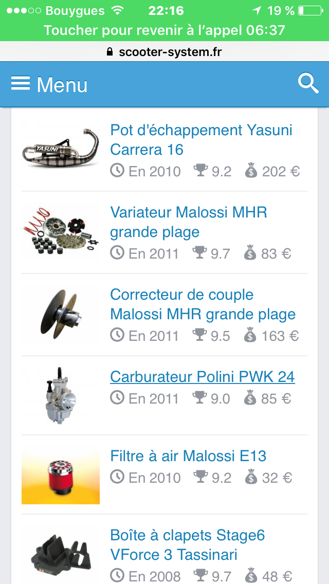

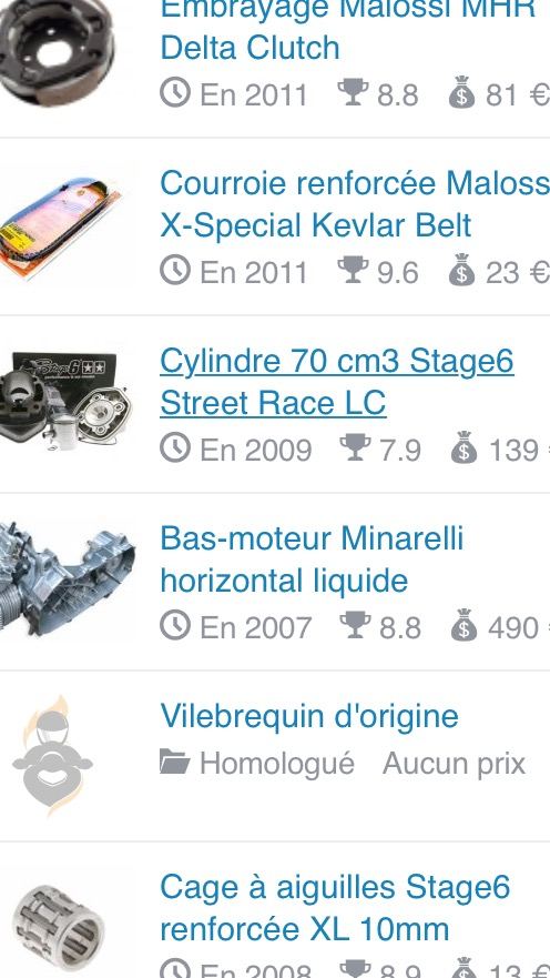

Nini70st6 Posté(e) le 17 avril 2017 Signaler Partager Posté(e) le 17 avril 2017 bonjour à tous,j'aimerais récolter des informations car,ne m'y connaissant pas du tout dans le domaine du scoot et de la mécanique.bref,j'aimerais savoir si certain des gens sur le forums pourrais m'informer,j'ai mon Yamaha aerox kit 70 stage6 en fonte,depuis 2 ans,il a 23000 kms ,je roule avec le même pistons et la même segmentation depuis plus de 10000 kms et est beaucoup moins performants,cette à dire moins de patate,avant ma vitesse de pointe étais de 108 km/h maintenant 92,pourriez vous m'informer sur une partie du scooter qui est peut-être la raison du problème,sachant que j'ai mis une courroie en kevlar et tout l'équipement allant avec.merci des personnes me repondant Lien vers le commentaire Partager sur d’autres sites More sharing options...
