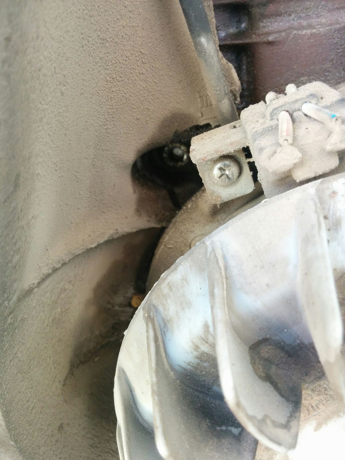

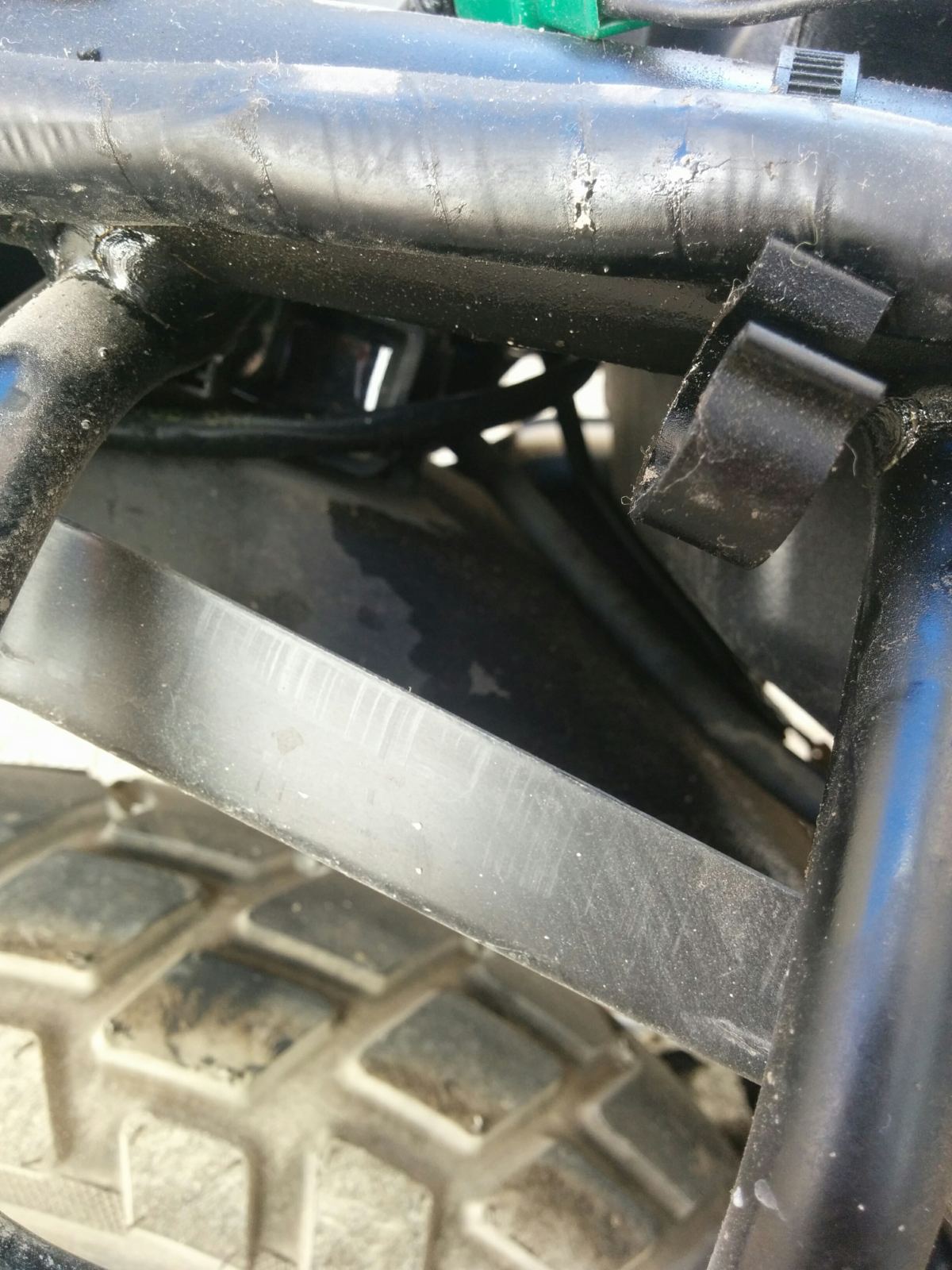

Naouech Posté(e) le 29 avril 2017 Signaler Posté(e) le 29 avril 2017 Salut les amis me voilà de nouveau vos conseils sont précieux merci beaucoup d'avance je vais poster une petite vidéo de la fissure que j'ai sur le carter Aussi une autre photo de l'huile appartement qui fuit ou bien c'est normal ?
0 Invité Posté(e) le 29 avril 2017 Signaler Posté(e) le 29 avril 2017 Bonjour pour la vidéo ok sinon pour ton huile regarde si ça peut couler depuis le pot ou de ton graissage séparé.
0 jimmy@ Posté(e) le 29 avril 2017 Signaler Posté(e) le 29 avril 2017 sur la 2em photo , on vois bien l'huile qui suinte (merci le sable) derriere la volute y a la pompe à huile , soit c'est une des 2 durit qui est pèrcé , soit c'est le joints spi qui à sauté .le scoot tourne bien ?
0 dada65 Posté(e) le 29 avril 2017 Signaler Posté(e) le 29 avril 2017 salut muhh même avis que Jimmy et Barry joint spy ou la durite hs ... remonte pour voir de plus pres ce la tien si cela peut t aider ( vidéo de démontage pour le allumage bien expliqué )
