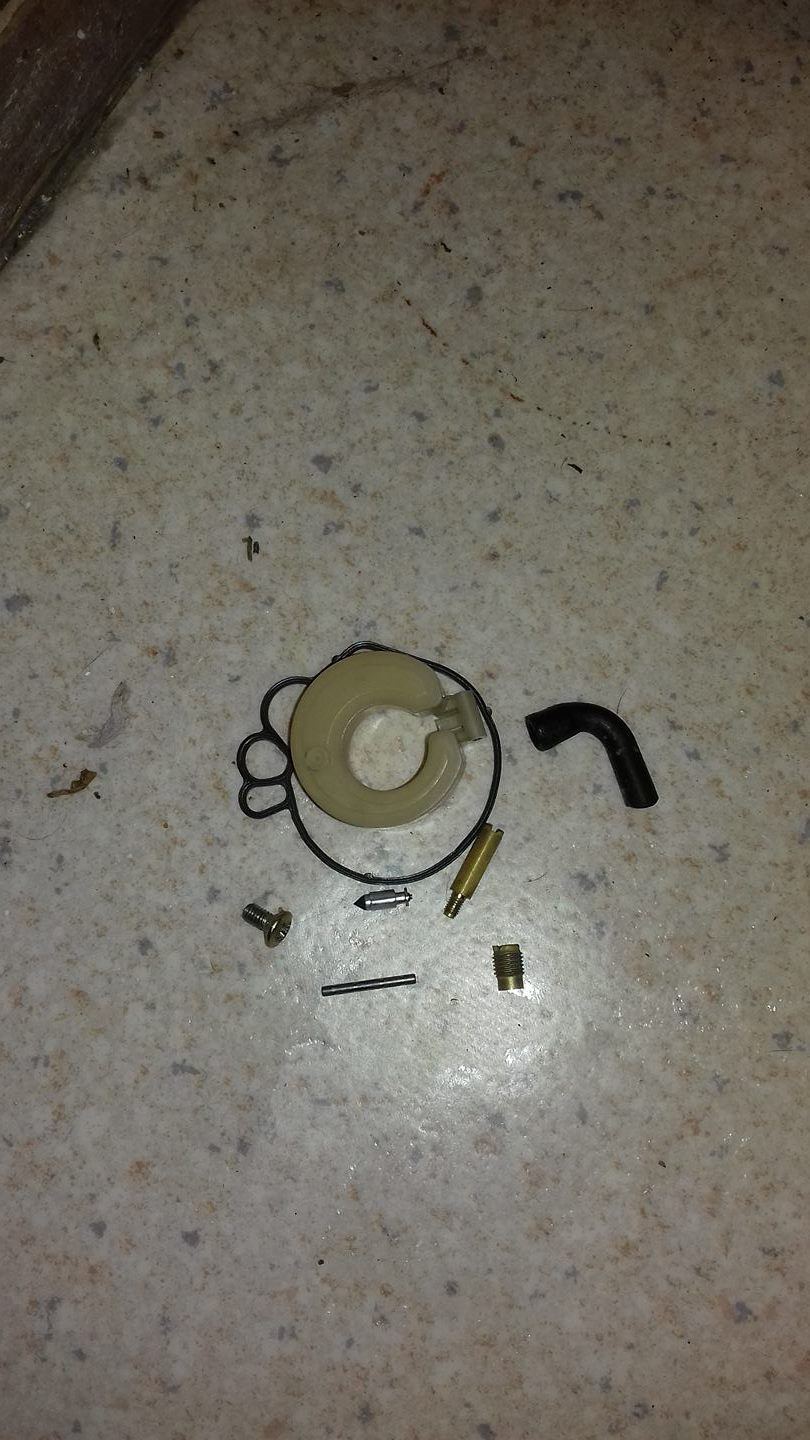

Invité Posté(e) le 29 avril 2017 Signaler Posté(e) le 29 avril 2017 Bonjour achete un kit réparation pour carburateur (10e) quand ils sont trop vieux les carburateur origine Peugeot on fini par les changer.

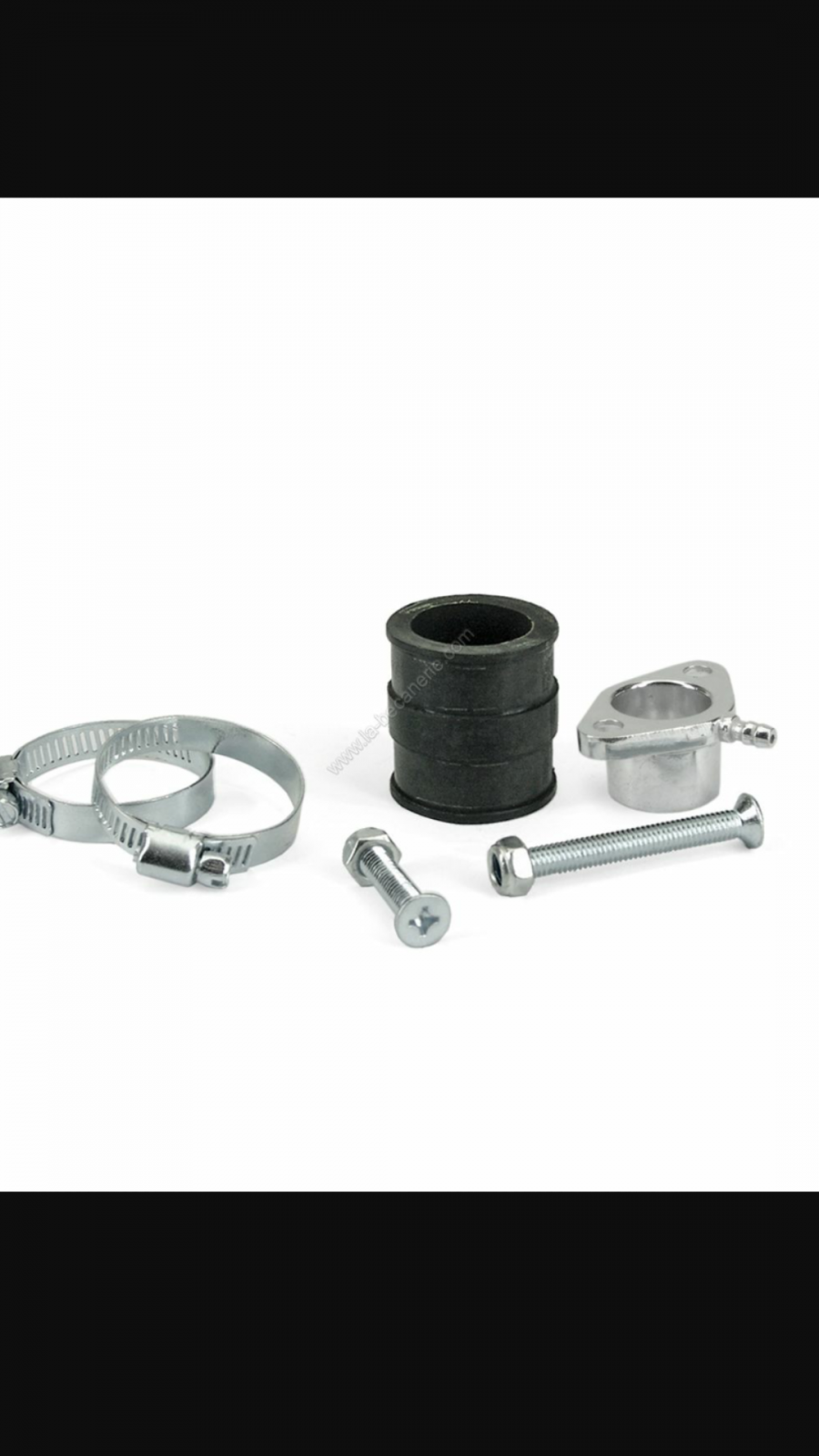

hellfish-tkr Posté(e) le 29 avril 2017 Auteur Signaler Posté(e) le 29 avril 2017 ok merci je vais voir a ça mais lundi férié ça sera que mardi heuu est 'il possible de monter un carburateur type Dell'Orto 14 / 16 /17.5 de mbk spirit ? sur un peugeot tkr 2004 ou il il faut absolument un carburateur "peugeot" ? ou peux être un carburateur de scoot 4T chinois ? merci de vos réponses

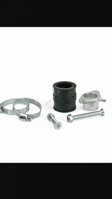

Invité Posté(e) le 29 avril 2017 Signaler Posté(e) le 29 avril 2017 Si le carburateur que tu veux monter est à montage souple il te faut un adaptateur : Mais dans ce cas ta boîte à air d'origine ne passera plus sur ses fixations d'origine à moins de bricoler une patte de fixation.

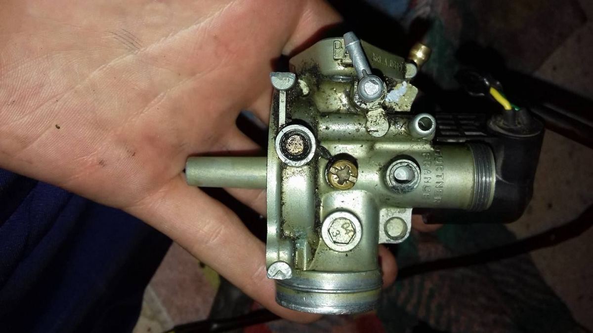

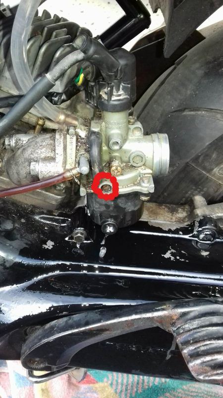

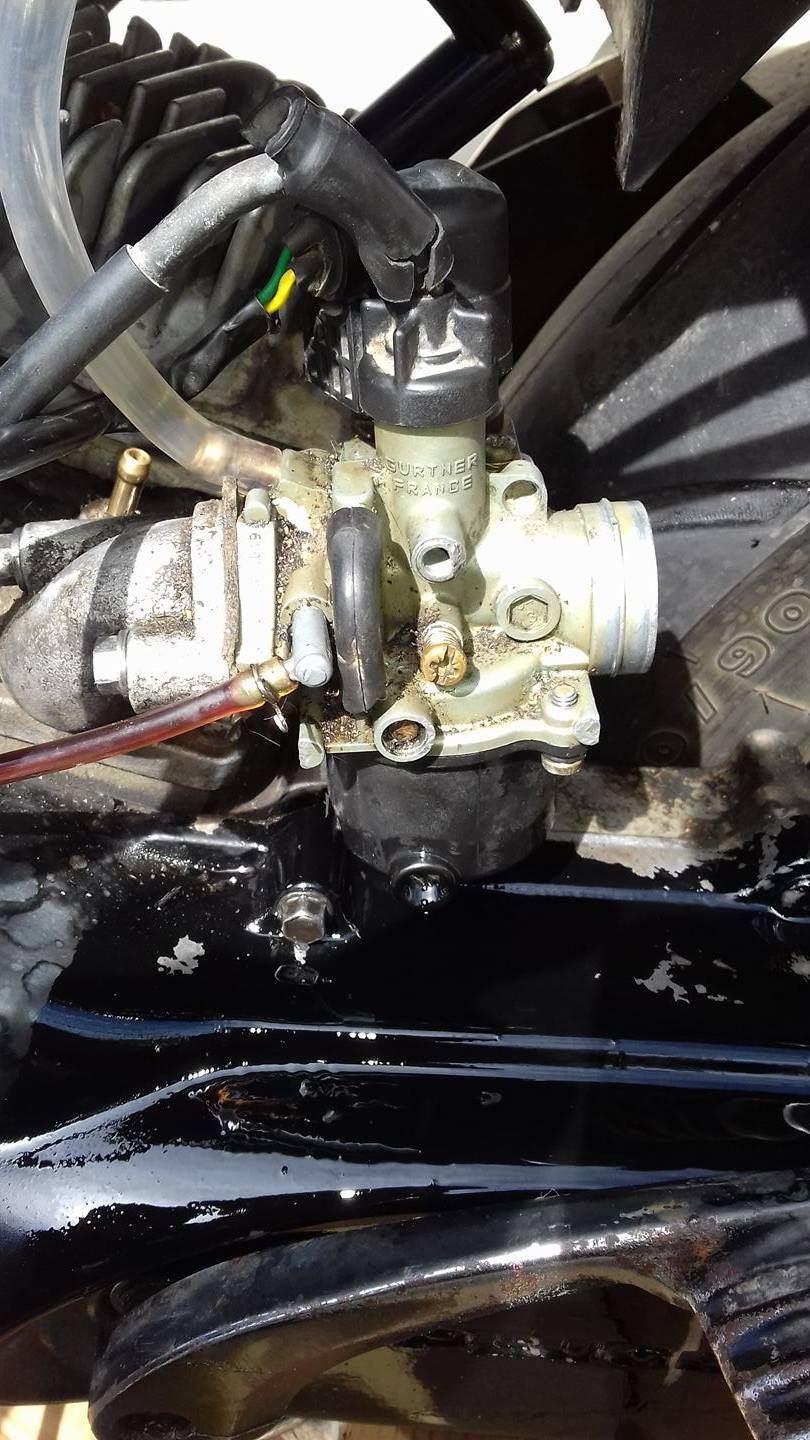

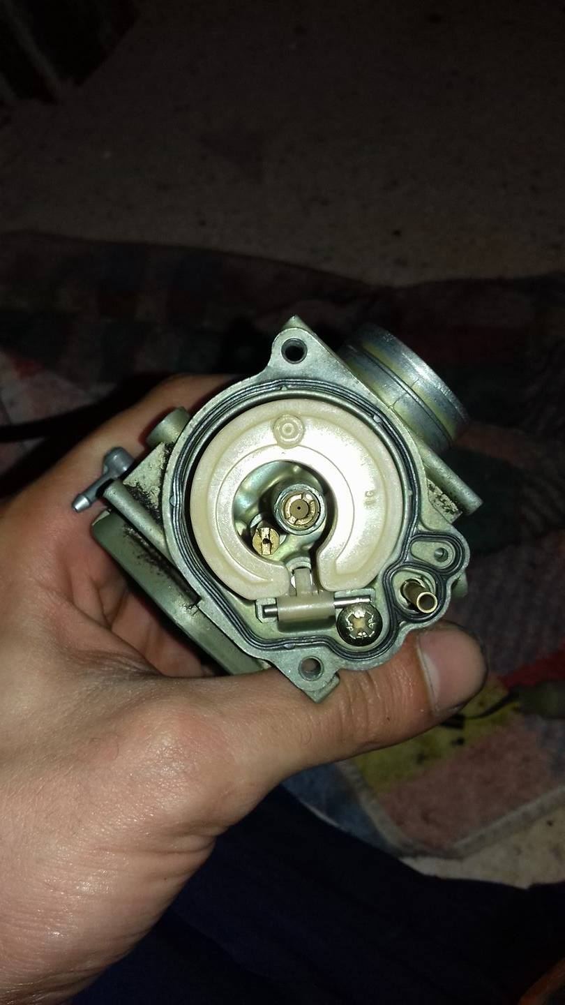

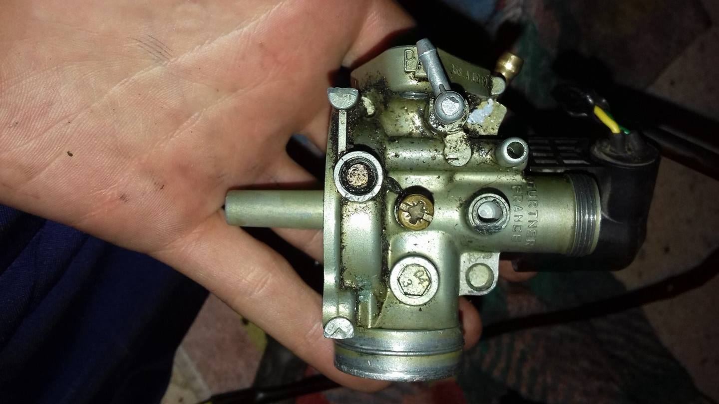

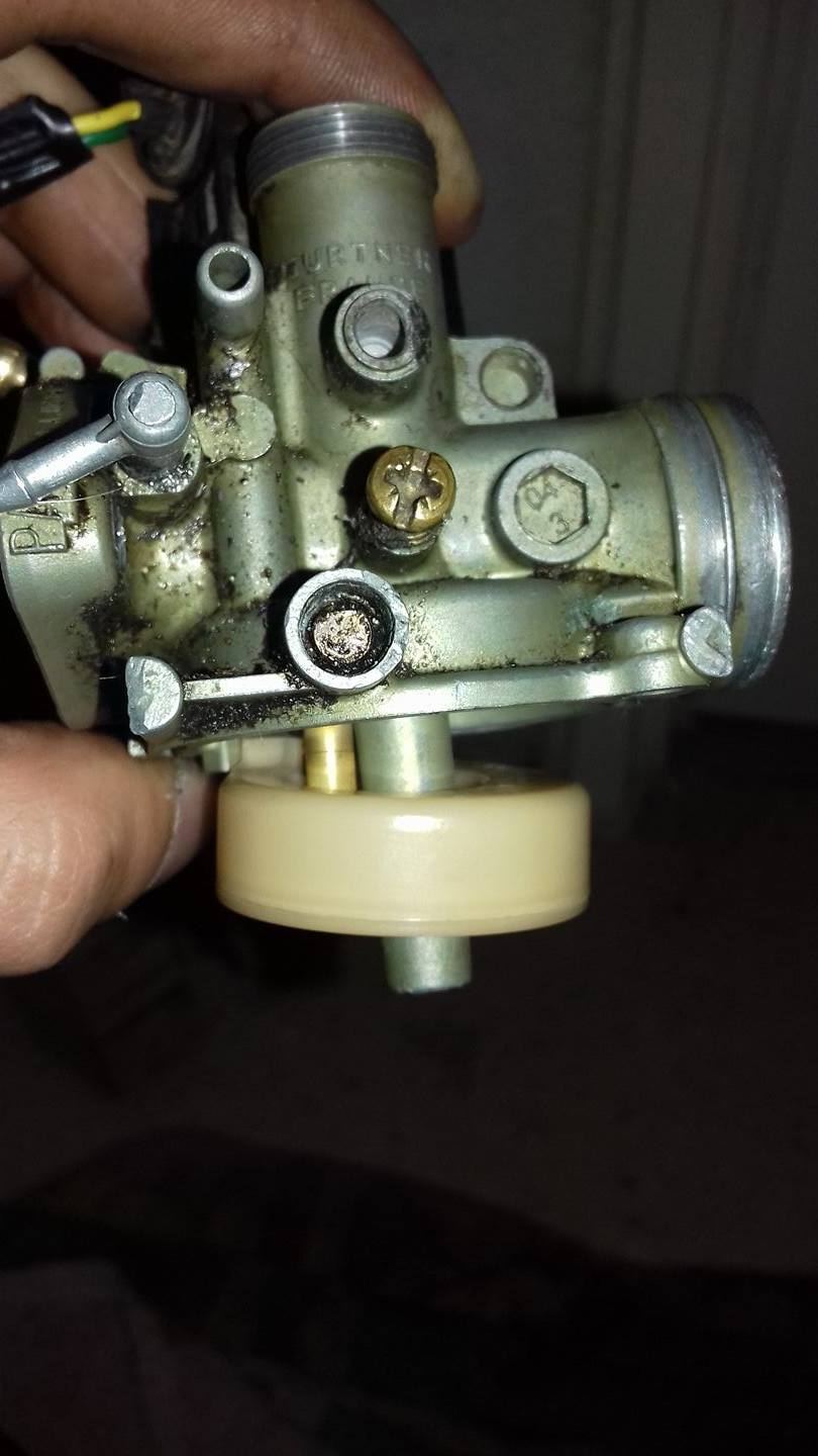

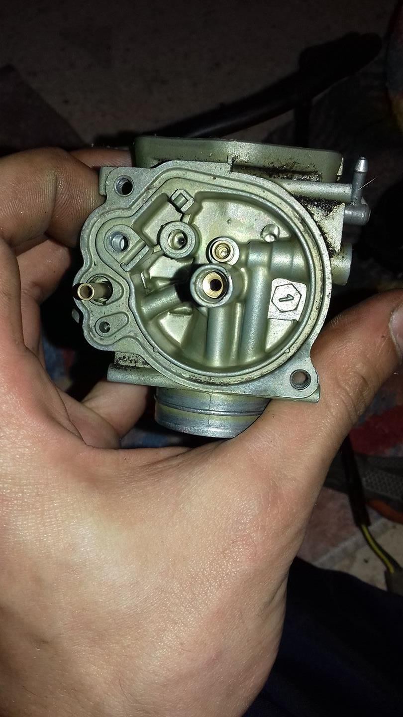

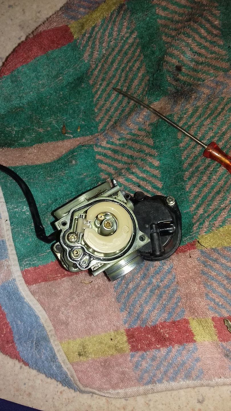

hellfish-tkr Posté(e) le 30 avril 2017 Auteur Signaler Posté(e) le 30 avril 2017 photo du carburateur monté j'ai entouré un trou en rouge la dedans j'ai l'impression d'avoir un bout de vis casser mais je suis pas sur , la surface et bien plane de "l'embout" doré que je vois est-ce normal ? merci après une 50eme démontage je vous ai pris des photos ... démontage nettoyage cuve and co remontage toujours la même grosse fuite et si je démarre pas avec un doigt dans le carburateur il s'étoufe et ne redémarre qu’après lui avoir mis la goutte hors quand je démarre avec un doigt dans le carburateur il reste a bas régime monte dans les tours quand je lui demande aspire l'essence d'ont il a besoin dans le cylindre mais tjrs cette fuite Hahhahaha
Invité Posté(e) le 30 avril 2017 Signaler Posté(e) le 30 avril 2017 Bonjour la vis dont tu parle est condamner d'origine est pour démarrer il te faut mettre la boîte à air les 2 morceaux sinon pour ta fuite kit de réparation avec tu as joint cuve flotteurs pointeau.

hellfish-tkr Posté(e) le 30 avril 2017 Auteur Signaler Posté(e) le 30 avril 2017 donc pour toi je ne dois rien faire le temps que j'ai pas changer de cuve ? ok alors j'ai plus qu'a attendre mardi vu que ce carburateur Peugeot ne court pas les rue j'ai rien sur les site d'annonces vers chez moi et pour y mettre un Dell'Orto il me faut le système de raccord que barry ma montré plus haut dans le sujet ! je suis un peu dépité mais bon ça avance maintenant il démarre a coup sur si je lui donne la goutte ! Merci a vous je vous tiens au courant dés que je choppe un kit de répa ou un new carburateur a oui et je viens de voir que le kit en question pour adapté un Dell'Orto ou autre : https://www.la-becanerie.com/scooter/carburation/pipes/kit-pipe-buxy-montage-manchon.html?gclid=CjwKEAjwlpbIBRCx4eT8l9W26igSJAAuQ_HGZ3T3T23cpbcTjnUMLraTBrgWA0rCY0clF7WcbVwOhhoCdT3w_wcB c'est pour y poser un 17.5 hors je suis entièrement d'origine et j'aimerais le rester ... mettre un 17.5 sur full origine on est ok que ça rime a rien ! ? est-ce qu'un Dell'Orto 12 ou 14 passe dessus ?
