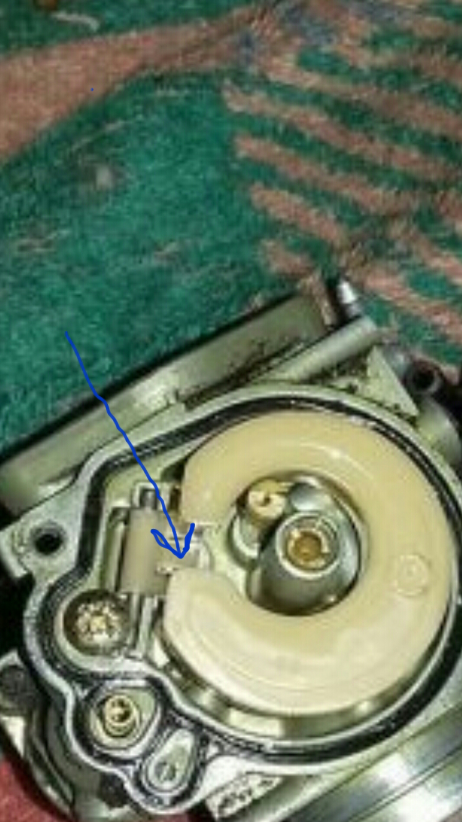

hellfish-tkr Posté(e) le 2 mai 2017 Signaler Partager Posté(e) le 2 mai 2017 Yop la compagnie je refait un post en espérant que d'autre gens m'aide ! je vous explique j'ai un trekker de 2004 d'origine ( cylindre / carburateur / pot / boîte à aire origine ) le scoot démarre et roule pendant 2 a 3 minute j'ai une bonne accélération de 0 a 60 mais au bout de 2 3 minutes il commence a brouter puis a bas régime cale le scoot re démarre 30 scd après je dois le laisser 30 scd au ralenti puis je peux repartir pour 2 minute a rouler puis sa recommence pièce neuve changer dans la journée bougie gicleur kit de réparation de carburateur complet robinet a dépression j'ai de la compression mais je trouve un souci quand je démonte mon carburateur cuve enlevé je souffle dans le trou ou ce branche la durite d'essence la je peux souffler l'air passe mais contre quand je referme ma cuve et que je souffle c'est "bouché" comme si que ma cuve appuyé sur mon flotteur qui fait qu'il est en position haute tout le temps et donc ma cuve ne se remplis pas toute seul et mon pointo bouche l'arrivé d'essence ou je branche ma durite je suis obliger de remplir la cuve moi même .... je suis dans la panade total toute les pièces que j'ai changé sur le carburateur ont été acheter chez un pro je suis donc sur de la compatibilité merci pour votre aide ! Lien vers le commentaire Partager sur d’autres sites More sharing options...
Invité Posté(e) le 4 mai 2017 Signaler Partager Posté(e) le 4 mai 2017 Bonjour dans un autre poste @fred82000 ta dit de régler ta hauteur de flotteur Baisse cette languette en direction de la cuve donc vers le bas cela permettra à tes flotteurs de monter plus haut dans le carburateur et augmenter le niveau constant de carburant. Lien vers le commentaire Partager sur d’autres sites More sharing options...
fred82000 Posté(e) le 4 mai 2017 Signaler Partager Posté(e) le 4 mai 2017 salut pas besoin de faire je ne sais combien de post pour ton souci un en bonne section suffit et comme dit barry fait ce que je t'ais demander de faire voir si il y a du mieux ou pas Lien vers le commentaire Partager sur d’autres sites More sharing options...
hellfish-tkr Posté(e) le 11 mai 2017 Auteur Signaler Partager Posté(e) le 11 mai 2017 bonjour à tous j'ai racheter un carburateur neuf 59euros .... et ça démarre et roule parfaitement merci a tous Lien vers le commentaire Partager sur d’autres sites More sharing options...
