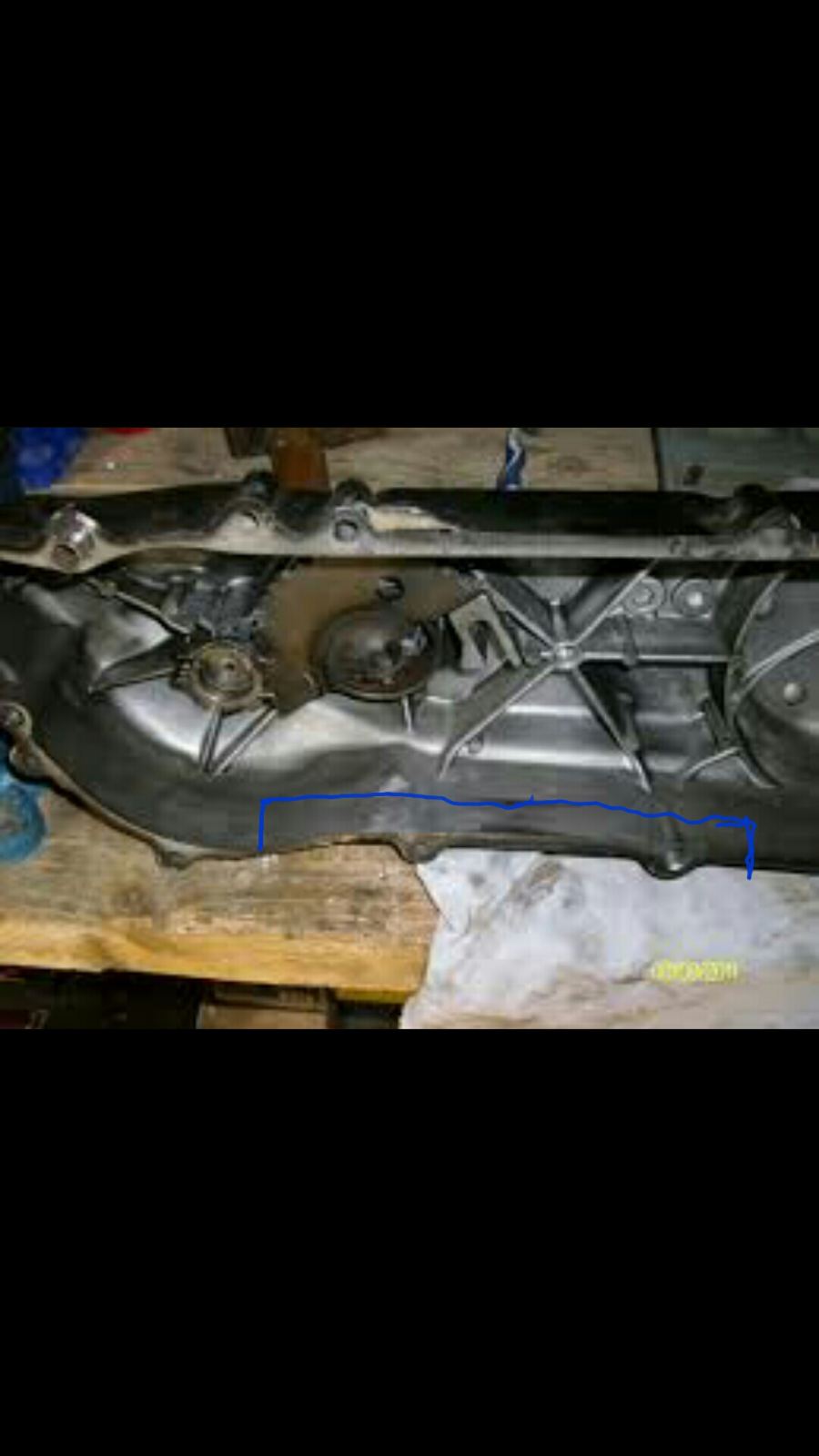

Invité Posté(e) le 9 mai 2017 Signaler Partager Posté(e) le 9 mai 2017 (modifié) Bonjour vu les kilomètres annoncès tu peux changer ton variateur achete un qui est vendu avec courroie c'est important car il y a une longueur à respecter pour qu'elle monte au plus haut dans le variateur prend une joue fixe aussi je te conseillerai aussi une petite modification : La partie en bleu rabote la de 1 mm ou plus il y a peut de contrainte mécanique mais le fait est qu 'en position haute la courroie vient frotter à cet endroit on entend d'ailleurs un sifflement vers les 60 km/h elle limite aussi la montée de la courroie dans une certaine mesure. En passant sur un variateur grande plage malossi ou autre l'effet ce produit encore plus. La partie en bleu est ici en bas mais carter monter elle est au dessus. Modifié le 9 mai 2017 par Invité Lien vers le commentaire Partager sur d’autres sites More sharing options...
raulgb Posté(e) le 9 mai 2017 Auteur Signaler Partager Posté(e) le 9 mai 2017 Merci, Barry je vais m'occuper de tout ça au plus vite et je reviendrais vous tenir au courant ! Lien vers le commentaire Partager sur d’autres sites More sharing options...
