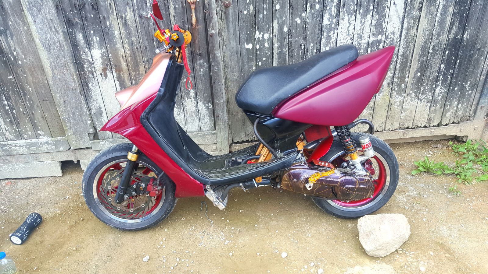

Max Blackbird Posté(e) le 1 juin 2017 Signaler Posté(e) le 1 juin 2017 ca fait beaucoup de couleurs et d informations 1
noux Posté(e) le 1 juin 2017 Auteur Signaler Posté(e) le 1 juin 2017 il y a 3 minutes, jeff lee a dit : ca fait beaucoup de couleurs et d informations comment sa ?
Max Blackbird Posté(e) le 1 juin 2017 Signaler Posté(e) le 1 juin 2017 entre la peinture du carter,celle de l étrier,celle de la jante,le bloc poli,la jabnte polie aussi,l anodisation de l amortisseur et le lettrage de l étrier,ca fait un peu chargé
noux Posté(e) le 1 juin 2017 Auteur Signaler Posté(e) le 1 juin 2017 pour la suspéte c'est d'origine après pour tu le reste les jante son de la même teinte que etrié av et ar la vu d'enssemble défonce mais bon c'est les gou et les couleur manque juste le dessou y son en peinture 1

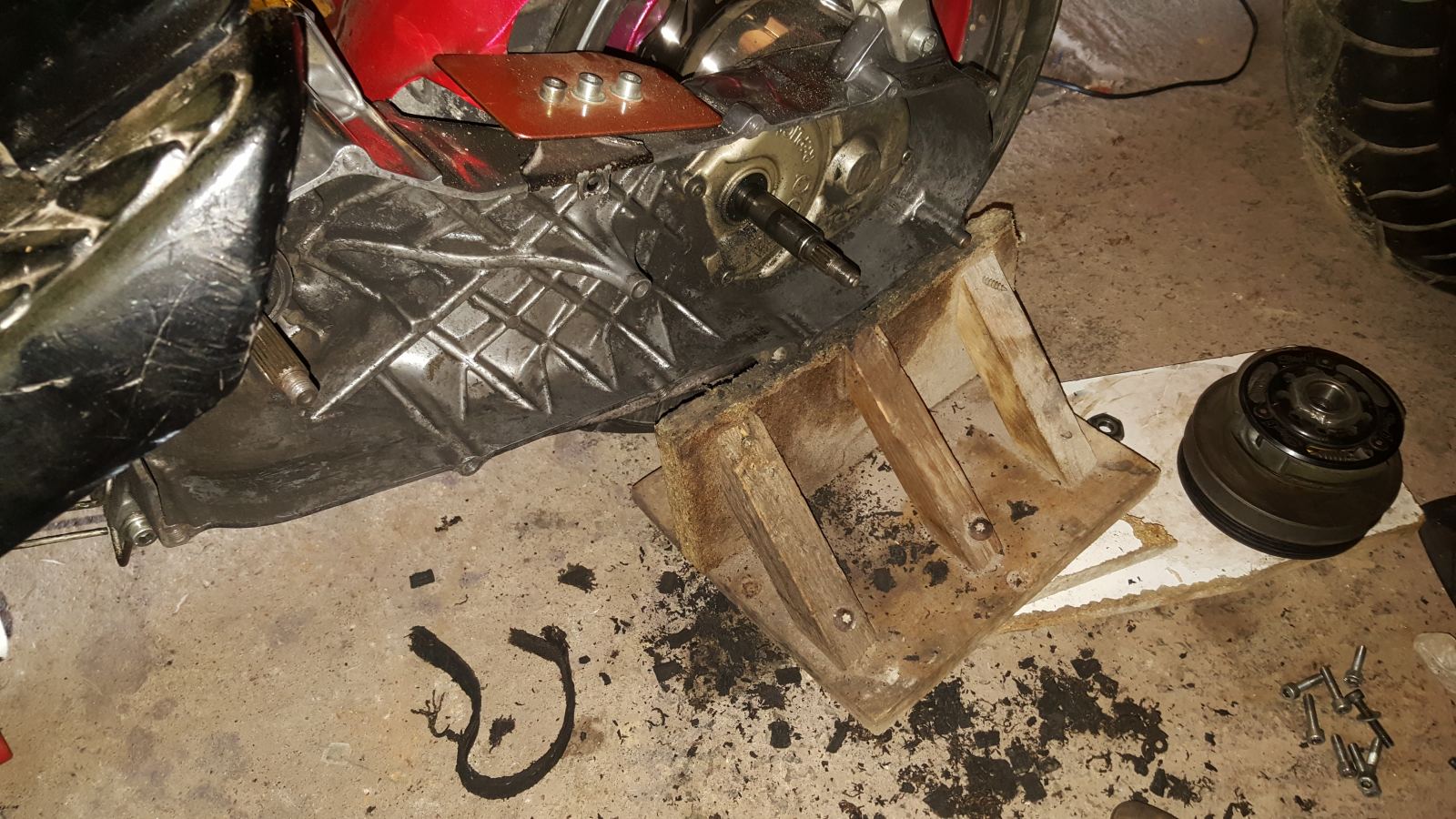

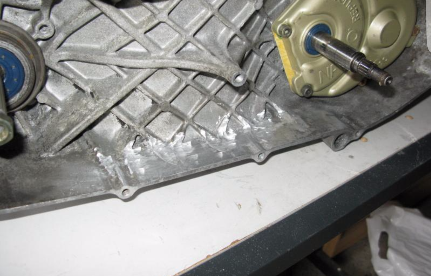

nathan 2917 Posté(e) le 5 juin 2017 Signaler Posté(e) le 5 juin 2017 il y a 50 minutes, noux a dit : oui polini x kevlar belt la grd plage a ouai la gp prend une malossi... tu peux me montre ce que tu as du fraiser pour le pack go ?
noux Posté(e) le 5 juin 2017 Auteur Signaler Posté(e) le 5 juin 2017 il y a 17 minutes, nathan 2917 a dit : a ouai la gp prend une malossi... tu peux me montre ce que tu as du fraiser pour le pack go ? normalment je suis en maloss mais la j'avais que sa c'est mon premièr block sinon faut que j'ouvre pour prendre la toff j'ai graté plus propre sur le rocktro
nathan 2917 Posté(e) le 5 juin 2017 Signaler Posté(e) le 5 juin 2017 il y a 6 minutes, noux a dit : normalment je suis en maloss mais la j'avais que sa c'est mon premièr block sinon faut que j'ouvre pour prendre la toff j'ai graté plus propre sur le rocktro et en haut faut gratter aussi ? ta gratter avec quoi ? j'ai que une meuleuse et une dremel
noux Posté(e) le 5 juin 2017 Auteur Signaler Posté(e) le 5 juin 2017 il y a 13 minutes, nathan 2917 a dit : et en haut faut gratter aussi ? ta gratter avec quoi ? j'ai que une meuleuse et une dremel oui aussi , a la dremel mais avec un enbout pour fraizer comme pour grater pour aligner le cylindre au block
nathan 2917 Posté(e) le 5 juin 2017 Signaler Posté(e) le 5 juin 2017 il y a 44 minutes, noux a dit : oui aussi , a la dremel mais avec un enbout pour fraizer comme pour grater pour aligner le cylindre au block faut gratter tous les renforts en haut ? je vais degrossir a la meuleuse avec un disque p60 et finir a la dremel pour arrondir et pas faire d angle
noux Posté(e) le 5 juin 2017 Auteur Signaler Posté(e) le 5 juin 2017 il y a 20 minutes, nathan 2917 a dit : faut gratter tous les renforts en haut ? je vais degrossir a la meuleuse avec un disque p60 et finir a la dremel pour arrondir et pas faire d angle oui je suis pas sur que ça va passer san rien manger
nathan 2917 Posté(e) le 5 juin 2017 Signaler Posté(e) le 5 juin 2017 il y a 34 minutes, noux a dit : oui je suis pas sur que ça va passer san rien manger je verrais bien a la dremel ça va être long...
