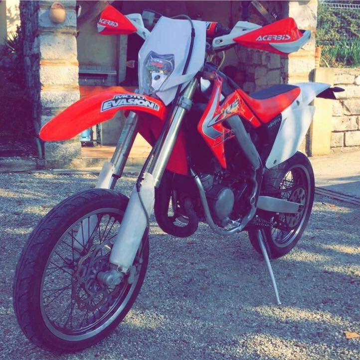

Bonjour, je possède un Hm cre six compétition sm de 2007 avec un tout nouveau kit 75 top perf dessus avec vilebrequin et embrayage renforcés et je cherche une admission complète qui serait en parfait accord avec mon cylindre. Pour ce qui est de l'échappement je conte acheter le 70 rl line de chez scr.
Il me faut donc un carburateur, une pipe, et ue boîte a clapet.
j'attends donc vos propositions et vos conseils, cordialement.
