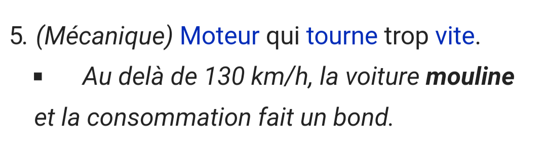

Invité Posté(e) le 25 mai 2017 Signaler Partager Posté(e) le 25 mai 2017 il y a 11 heures, Maxence103 a dit : Exactement, essaie Galets 5gr et ressort de poussée blanc malossi Ensuite tu adaptes niveau galets - si ca gueule a haut régime tu mets 5.5gr - si ça mouline (sous régime, pas de reprise..) tu mets 4.5gr (ca m'étonnerait) Si sa mouline tu es en sur régime! Amicalement . Lien vers le commentaire Partager sur d’autres sites More sharing options...
Babaxt Posté(e) le 25 mai 2017 Signaler Partager Posté(e) le 25 mai 2017 il y a 5 heures, Barry a dit : Si sa mouline tu es en sur régime! Amicalement . Non, chacun son interprétation des expressions mossieur Amicalement aussi Lien vers le commentaire Partager sur d’autres sites More sharing options...
noux Posté(e) le 25 mai 2017 Signaler Partager Posté(e) le 25 mai 2017 il y a 2 minutes, Babaxt a dit : Non, chacun son interprétation des expressions mossieur Amicalement aussi salut pour moi aussi mouline rime avec sur régime Lien vers le commentaire Partager sur d’autres sites More sharing options...
Babaxt Posté(e) le 25 mai 2017 Signaler Partager Posté(e) le 25 mai 2017 Pour moi ça peut être les deux, ça dépend du contexte, et puis là il a précisé donc pas besoin de débat sur ça mdr Lien vers le commentaire Partager sur d’autres sites More sharing options...

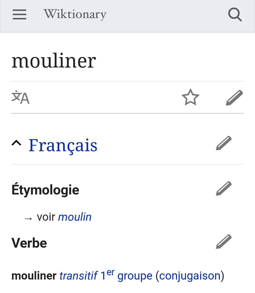

Invité Posté(e) le 25 mai 2017 Signaler Partager Posté(e) le 25 mai 2017 (modifié) Bonjour il y a une heure, Babaxt a dit : Pour moi ça peut être les deux, ça dépend du contexte, et puis là il a précisé donc pas besoin de débat sur ça mdr A bein oui hein C' est juste pour dire que s'est super constructif de cité les gens dans une réponse pour leur dire qui se trompe ça fait bien avancé les choses surtout sans explication. La je fourni une explication. Amicalement Barry Modifié le 25 mai 2017 par Invité Lien vers le commentaire Partager sur d’autres sites More sharing options...
