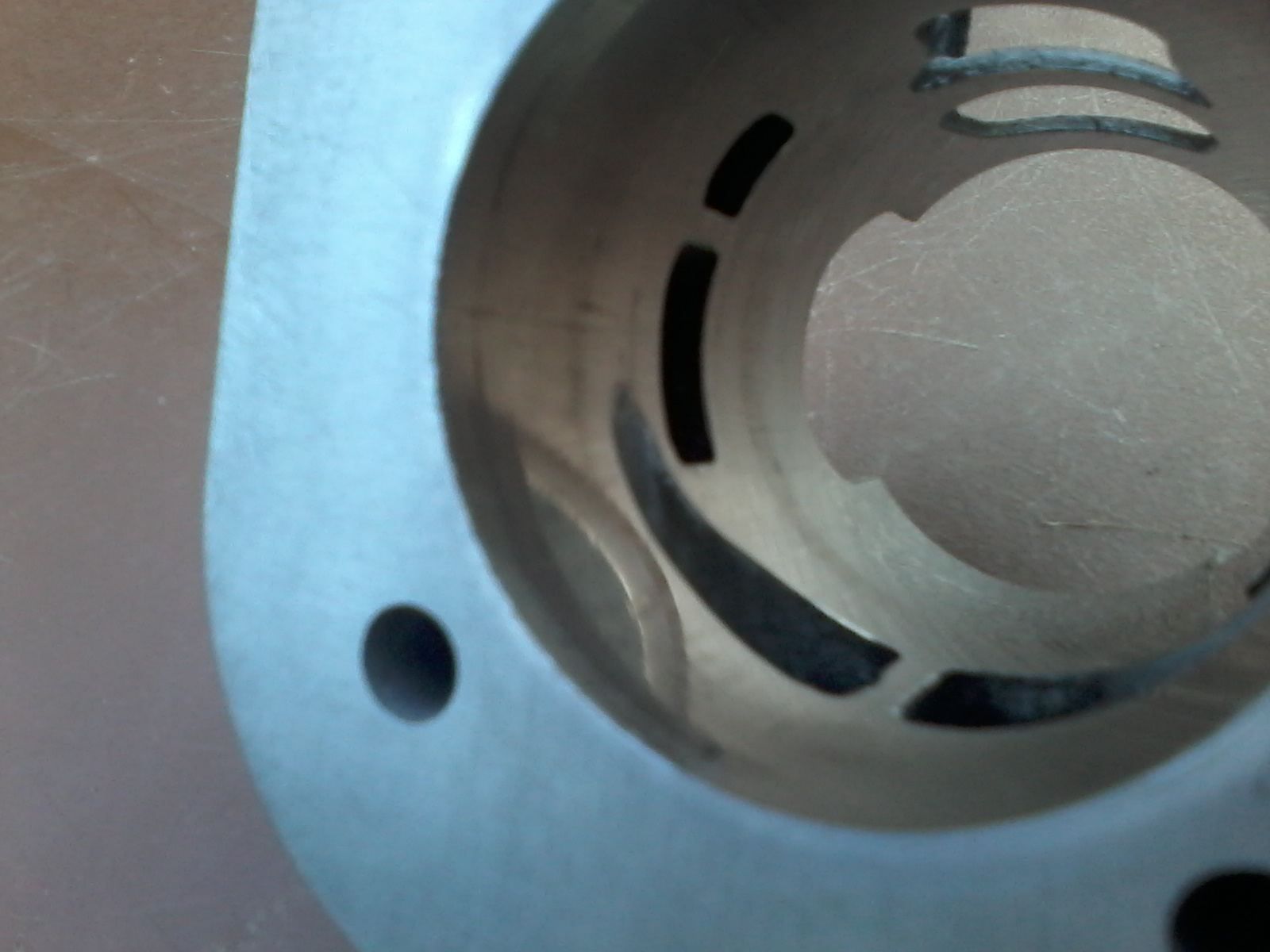

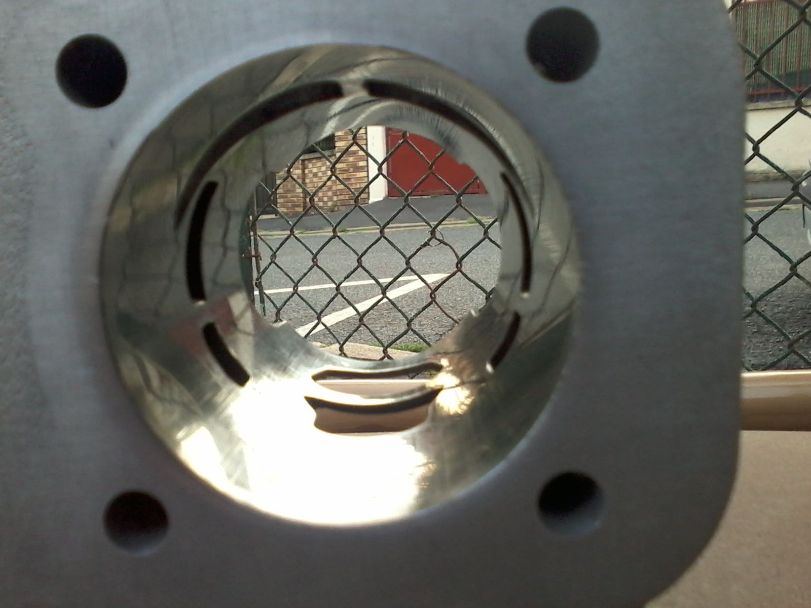

jimmy@ Posté(e) le 1 septembre 2017 Signaler Partager Posté(e) le 1 septembre 2017 il y a 1 minute, nathan 2917 a dit : a il est déjà vendu ton most ton evo prépa bippbipp racing ? je suis au courant de tout oui le mec a poster le cheque (ça part vite les kit...) oui celui la , j'ai fait l'interieur du cylindre et bipbip l'a agrandi au niveaux du pot (tout du long) quant tu regarde la dans sortit de pot ; tu voie les transfere d'admition. j'ai enlever a peut pret1.2 mm sur le haut du cylindre pour mettre un cale de 1.2 mm et remonter un chouille les diagrames. on flingue le post à barry la . Lien vers le commentaire Partager sur d’autres sites More sharing options...
nathan 2917 Posté(e) le 1 septembre 2017 Signaler Partager Posté(e) le 1 septembre 2017 il y a 7 minutes, jimmy@ a dit : oui le mec a poster le cheque (ça part vite les kit...) oui celui la , j'ai fait l'interieur du cylindre et bipbip l'a agrandi au niveaux du pot (tout du long) quant tu regarde la dans sortit de pot ; tu voie les transfere d'admition. j'ai enlever a peut pret1.2 mm sur le haut du cylindre pour mettre un cale de 1.2 mm et remonter un chouille les diagrames. on flingue le post à barry la . wouaah v la stechap mdrrrr celui de mon mhr est mini a cote ta enleve comment 2mm en dessous ? pas grave c'est de la merde son truc Lien vers le commentaire Partager sur d’autres sites More sharing options...
jimmy@ Posté(e) le 1 septembre 2017 Signaler Partager Posté(e) le 1 septembre 2017 il y a 5 minutes, nathan 2917 a dit : wouaah v la stechap mdrrrr celui de mon mhr est mini a cote ta enleve comment 2mm en dessous ? pas grave c'est de la merde son truc papier à poncé (120/280/600/1000 à l'eau) la feuille collé sur une plaque de marbre avec du bon scotch.tout autour de la feuille en la tenden bien.faut y allé trankil et le resulta est nickel.je l'avais fait sur un bidalot. .1,2 mm , pas 2 mm. Lien vers le commentaire Partager sur d’autres sites More sharing options...

jimmy@ Posté(e) le 1 septembre 2017 Signaler Partager Posté(e) le 1 septembre 2017 il y a 2 minutes, nathan 2917 a dit : si tu me le donne je t en débarrassé t es diag tombe a combien après ? je sait pas j'ai pas mesurer à vrais dire. 192° ou 193° a apeut pret , je mesurerais demain ,je serais fixé. Lien vers le commentaire Partager sur d’autres sites More sharing options...

nathan 2917 Posté(e) le 1 septembre 2017 Signaler Partager Posté(e) le 1 septembre 2017 il y a 6 minutes, Barry/Sheene a dit : Désolé je préfère la masse. je paye les frais de port mdrrr tu cherche pas des pieces ? Je veux pas que tu massacre des carters... il y a 5 minutes, jimmy@ a dit : je sait pas j'ai pas mesurer à vrais dire. 192° ou 193° a apeut pret , je mesurerais demain ,je serais fixé. a ca augmente si peu ? Pourquoi pas taille l echap en haut t aurais pue être a 192 aussi Lien vers le commentaire Partager sur d’autres sites More sharing options...

jimmy@ Posté(e) le 1 septembre 2017 Signaler Partager Posté(e) le 1 septembre 2017 il y a 4 minutes, nathan 2917 a dit : je paye les frais de port mdrrr tu cherche pas des pieces ? Je veux pas que tu massacre des carters... a ca augmente si peu ? Pourquoi pas taille l echap en haut t aurais pue être a 192 aussi quant tu remonte les diagrames , tu remonte tout , ça sert pas à grand chose de faire l'échappement seul , et pour graté les transferes d'admi vers le haut ,y a plus de masse a gratté, et tu touche à l'angle des transferes , et pour ne pas ruiné le balayage moi j'y touche pas.je prefere remonter tout (le cylindrecomplet) et réaligné les transfere au pmb.il y a moins à gratté sur l'admi et t'est sur d'avoir un balayage correcte (celuis de d'avant). Lien vers le commentaire Partager sur d’autres sites More sharing options...
nathan 2917 Posté(e) le 1 septembre 2017 Signaler Partager Posté(e) le 1 septembre 2017 il y a 5 minutes, Barry/Sheene a dit : Oui vrai j'ai toujours mon bout de marbre qui traîne. Oui un pneu avant mais les tailles ? Déjà sur diamètre 10 j'ai que des jantes complète... il y a 2 minutes, jimmy@ a dit : quant tu remonte les diagrames , tu remonte tout , ça sert pas à grand chose de faire l'échappement seul , et pour graté les transferes d'admi vers le haut ,y a plus de masse a gratté, et tu touche à l'angle des transferes , et pour ne pas ruiné le balayage moi j'y touche pas.je prefere remonter tout (le cylindrecomplet) et réaligné les transfere au pmb.il y a moins à gratté sur l'admi et t'est sur d'avoir un balayage correcte (celuis de d'avant). a ouai faut retaille au renvoie aores avoir mit une cale... j aimerais bien prépa mon mhr déjà ouvrir l.echap par ce qu il y a de la marge j hésite a toucher a l admi ( le trou en bas de la jupe) aussi elle est toute petite Lien vers le commentaire Partager sur d’autres sites More sharing options...
jimmy@ Posté(e) le 1 septembre 2017 Signaler Partager Posté(e) le 1 septembre 2017 il y a 5 minutes, nathan 2917 a dit : j'ai que des jantes complète... a ouai faut retaille au renvoie aores avoir mit une cale... j aimerais bien prépa mon mhr déjà ouvrir l.echap par ce qu il y a de la marge j hésite a toucher a l admi ( le trou en bas de la jupe) aussi elle est toute petite tu peux déjà agrandir l'échappement. et il ne fait pas plus de bruis .il est bien moins bruyant que le most stock. Lien vers le commentaire Partager sur d’autres sites More sharing options...
