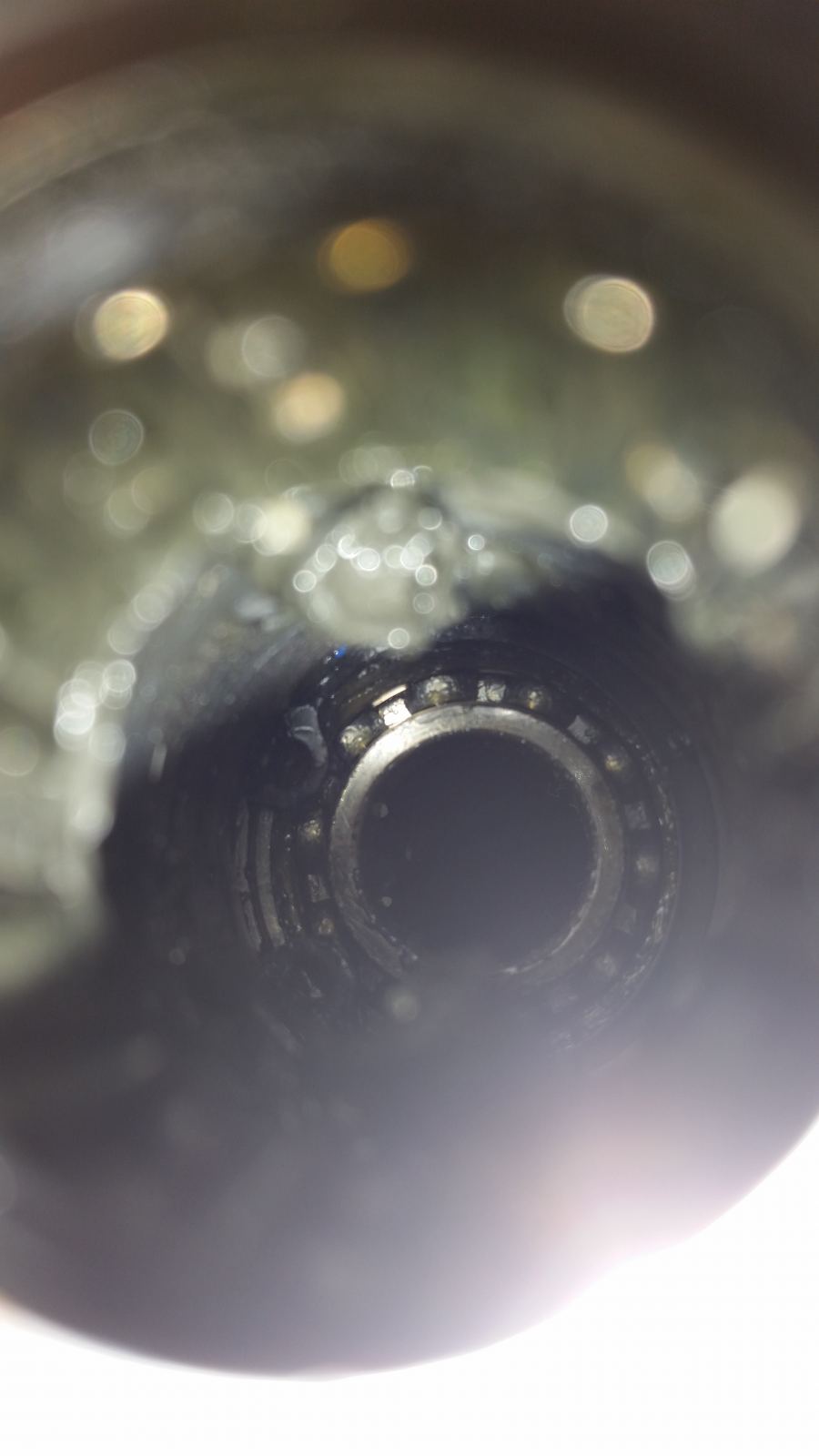

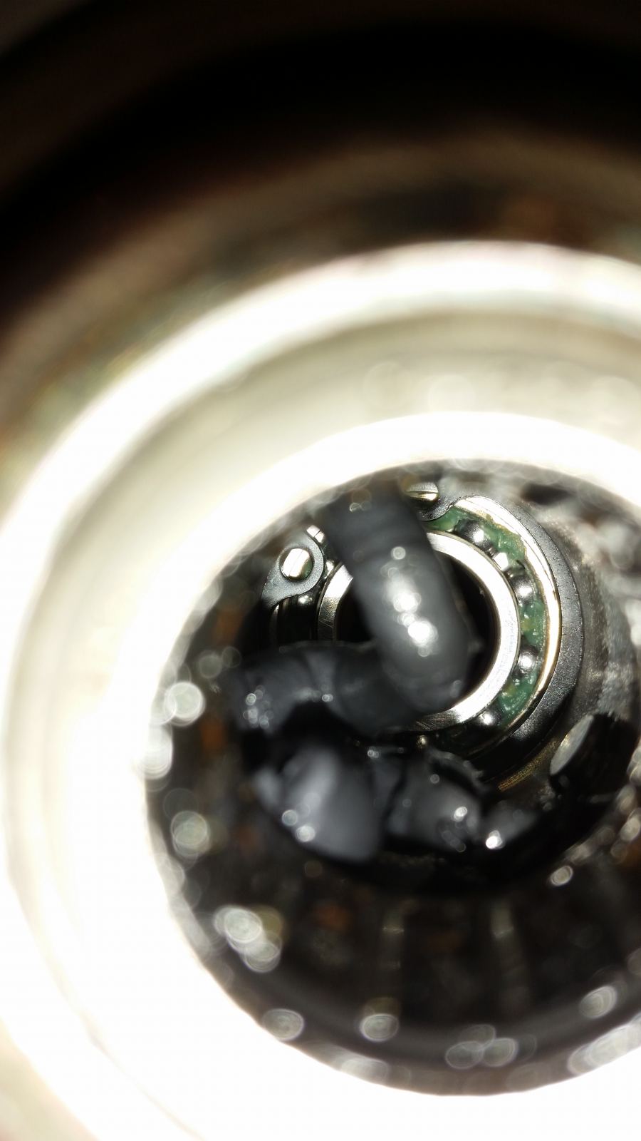

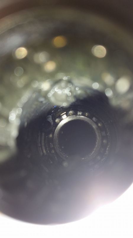

0 mao Posté(e) le 6 juin 2017 Auteur Signaler Posté(e) le 6 juin 2017 il y a 14 heures, Ti-Paco972 a dit : Salut, as-tu acheté le correcteur complet ou juste la demi poulie ? Il ne sera pas tellement plus grand que l'origine par contre ! Il possède les 2 pentes dont j'ai parlé. Démontes le tu verras il y a 4 heures, Alain a dit : Les correcteurs de couple pour Piaggio/Gilera ont un diamètre identique à l'origine, quelque soit la marque. Comme cela a été dit, ce sont les angles des pentes d'ouverture du correcteur qui sont différentes, ce qui influe sur la montée en régime, et donc l'accélération. A OK oui je les acheter complet, les pantes me paraissent pareil par contre j'ai remarqué un truc en regardant à l'intérieur j'ai vu une différence entre le roulement à billes qu'il y a sur le top perf et celui d'origine, je vous montre sa et j'aimerais avoir votre avis parce qu'il y en a forcément un qui est plus performant que l'autre et j'ai l'impression que c'est celui qui est sur l'origine. La ou il y a des espaces entre les billes c'est le roulement qu'il y a sur le top perf Merci
0 Alain Posté(e) le 6 juin 2017 Signaler Posté(e) le 6 juin 2017 Le Top perfs dispose d'une cage en polyamide, alors que l'origine a une cage en acier, tout simplement.
0 Ti-Paco972 Posté(e) le 6 juin 2017 Signaler Posté(e) le 6 juin 2017 Je ne vois pas les pentes mais je peux t'aider, la pente 36° est la pente la plus raide (et droite en diagonale) et la pente 38° est plutôt courbé comme si elle rentrait dans le correcteur. Chez Malossi il y a un point sur la pente 36° pour différencier...Mais j'ai adopté cette astuce pour ne pas me tromper.
0 mao Posté(e) le 6 juin 2017 Auteur Signaler Posté(e) le 6 juin 2017 il y a 6 heures, Alain a dit : Le Top perfs dispose d'une cage en polyamide, alors que l'origine a une cage en acier, tout simplement. OK merci alors qu'elle est le meilleur roulement ? il y a une heure, Ti-Paco972 a dit : Je ne vois pas les pentes mais je peux t'aider, la pente 36° est la pente la plus raide (et droite en diagonale) et la pente 38° est plutôt courbé comme si elle rentrait dans le correcteur. Chez Malossi il y a un point sur la pente 36° pour différencier...Mais j'ai adopté cette astuce pour ne pas me tromper. A OK en fait la c'est surtout au niveau des deux roulement ci dessus que je me pose des questions
