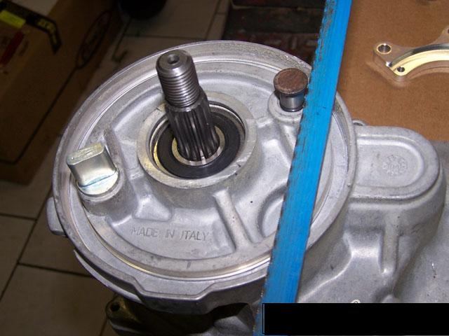

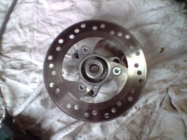

a la place de la jante tu monte le moyeux , mais il faudra sûrement suprimé les fixation des mâchoires pour que le moyeux puisse passé sans gene. comme sur la tof . la c'est sur un booster mais le principe reste le même.
Modifié par jimmy10
il doit y avoir une pièce que va a la place de tes mâchoir a l arrière comme ca  qui va ala place de tes mâchoire comme caRésultat de recherche d'images pour "speedfight 2 frein a disque arriere" tu dois pouvoir récupere ces pièce sur le scooter que ta récuperer a voir je pense pas que t est trop de modif à faire vu que ta ton autre scooter pour les pièce tu es d ou??

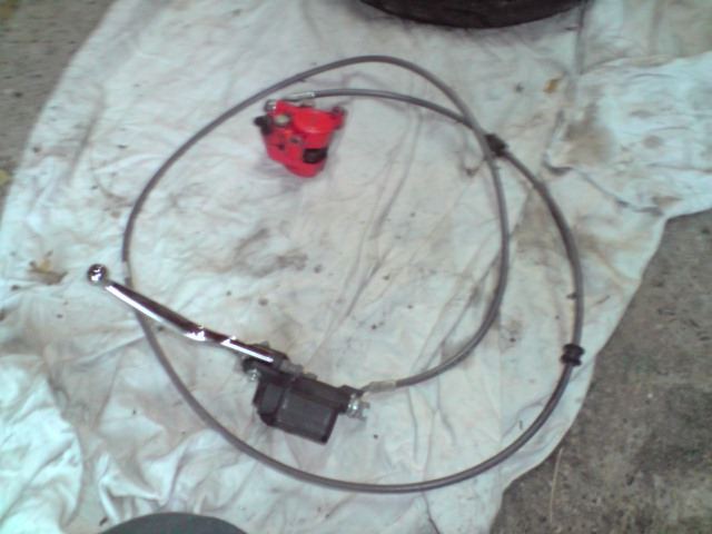

et dernière question : est ce que c'est facile de démonter la poignée de frein avec le cablage etc, et le replacer en place de mon frein a tambour?

Tu peux aussi récupérer tout le carter du liquide et transformer ton AC en LC, ce que j'avais fait sur mon speedfight 2 AC, par faute de connaissance à l'époque, mais si je me rappelle bien ce que te dit Jimmy  est bien faisable sur peugeot sans couper quoique ce soit, il me semble que le moyeux se dévisse en passant par le coté transmission, après faut tester.
Pour le démontage du syteme de frein, c'est pas difficile, c'est un peu long sachant qu'il faut enlever tout le carénage du dessous, le tablier avant, le guidon, etc de la roue ARR au guidon. Bon courage.

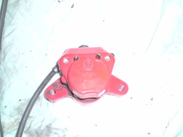

je pense pas que sur ton moteur qu'il faut coupé les pate de tambour, vu que tu as les fixation de l'étrier donc prevus pour frein à disque, elle doivent ce démonter .. il te faut ces pieces .moyeux+disque,étrier,maitre cylindre+durit.(en tof)
