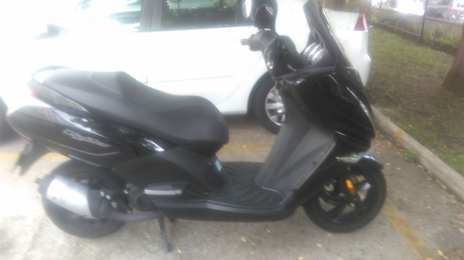

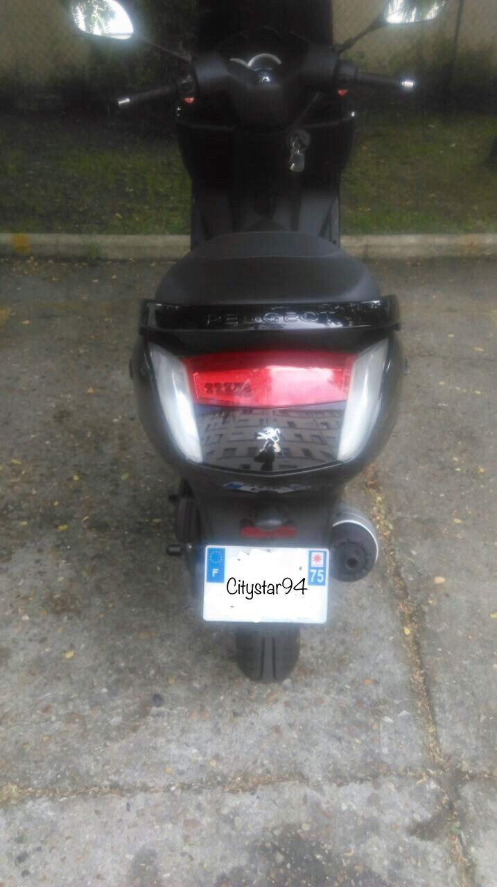

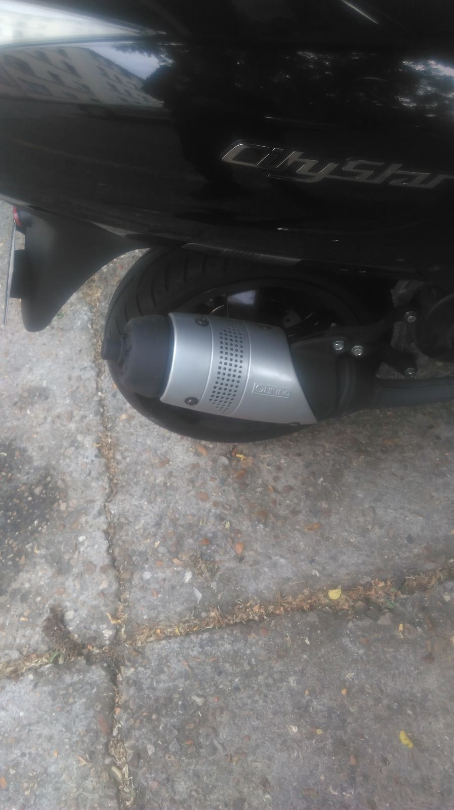

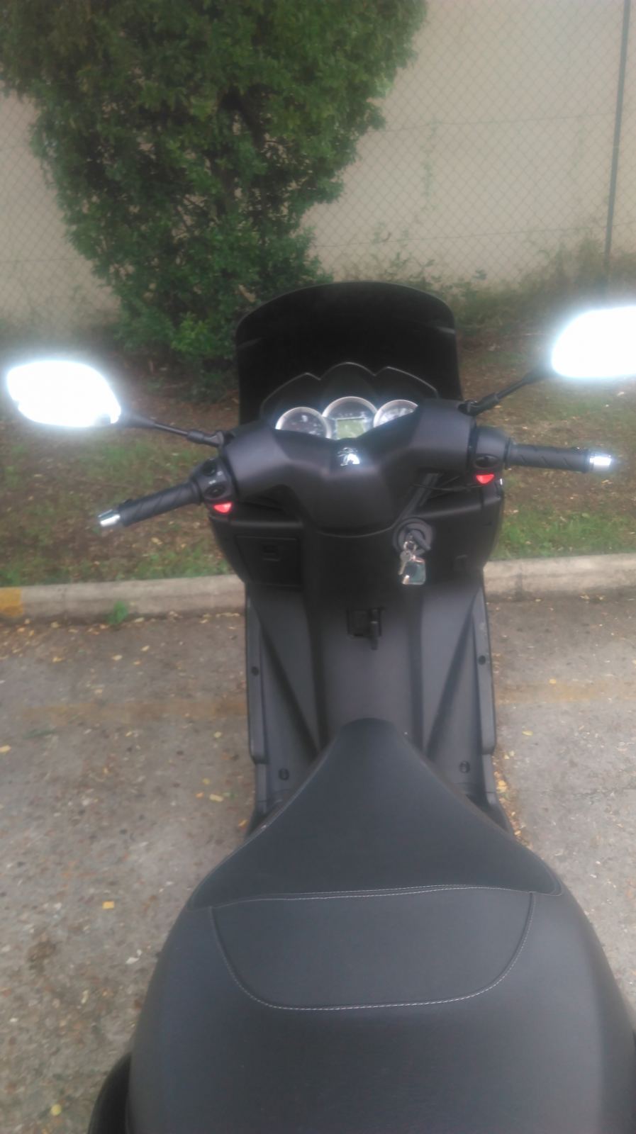

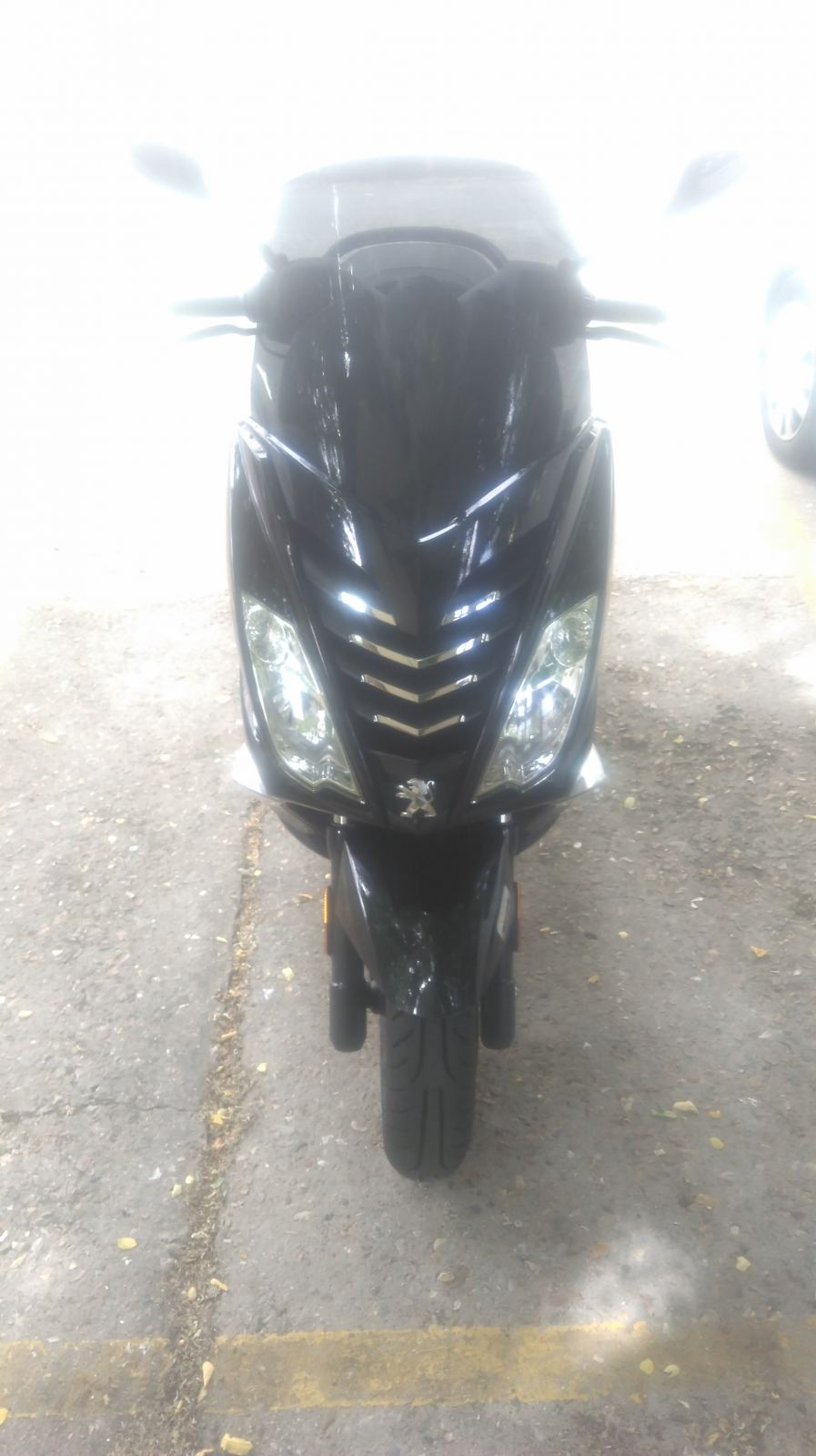

0 Citystar94 Posté(e) le 13 juin 2017 Auteur Signaler Partager Posté(e) le 13 juin 2017 Bon petite M.A.J Aujourd'hui j avais du temps à tuer donc j'ai peaufiner les réglage carburateur variateur embrayage Vous allez me dire ça fait 3 jours que tu règle ton scooter !!!! j'ai enfin trouver le réglage optimale concernant le citystar Pour les galets Barry avais raison j'ai arrondi à 8.00gr Le gicleur 65 Et 3 petits ressort embrayage rouge Je vous accompagne quelque photo du scooter Lien vers le commentaire Partager sur d’autres sites More sharing options...

0 012 Posté(e) le 13 juin 2017 Signaler Partager Posté(e) le 13 juin 2017 Salut, version 2017 , à l'arrière tu as des LED ? Lien vers le commentaire Partager sur d’autres sites More sharing options...
0 Citystar94 Posté(e) le 24 juin 2017 Auteur Signaler Partager Posté(e) le 24 juin 2017 Oui j'ai bien des Led à l arrière et Toi citystar50 tu à quoi comme configuration? 1 Lien vers le commentaire Partager sur d’autres sites More sharing options...

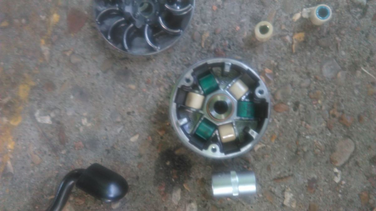

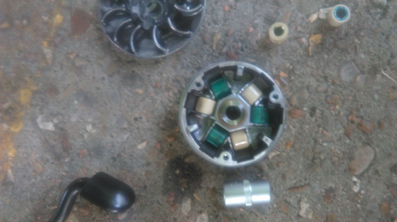

j'ai donc décider de croiser les 2 type de galets en etoile
les leovince verts de 7.7gr et les galets 8.0gr origine jet-force
au finale j'ai un variateur avec un poids total de 47gr une bonne accélération , bonne monter en régime , pointe 80 km/h scooter
