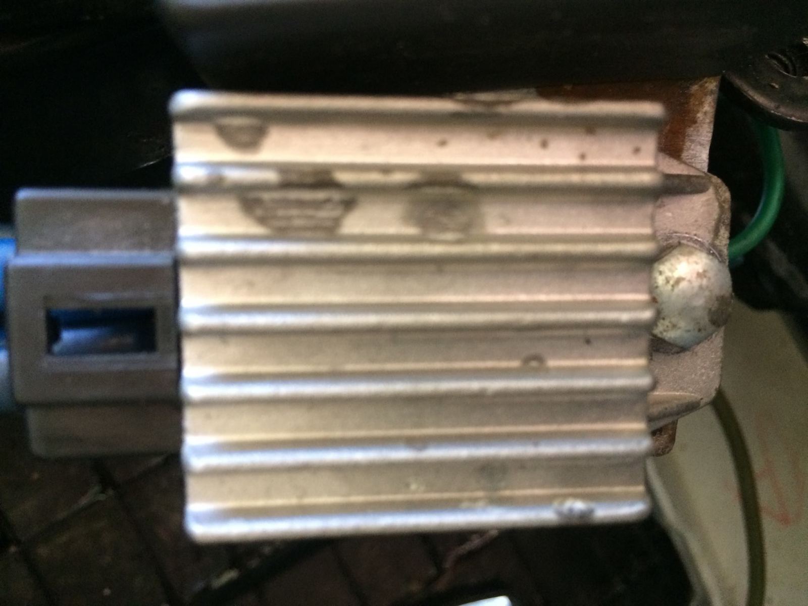

dada65 Posté(e) le 19 juin 2017 Signaler Posté(e) le 19 juin 2017 salut tu et sur que les joint Spy sont bien mis ? regarde tes clapet aussi
Jujudu33 Posté(e) le 19 juin 2017 Auteur Signaler Posté(e) le 19 juin 2017 tout et en place je pence au boîtier +
dada65 Posté(e) le 19 juin 2017 Signaler Posté(e) le 19 juin 2017 celui la et le régulateur de tension je pense pas qui y pour quel que chose ..
Sylvio Posté(e) le 19 juin 2017 Signaler Posté(e) le 19 juin 2017 regarde derierre si il est pas gonflé quand même au niveau du plastique noir
Jujudu33 Posté(e) le 19 juin 2017 Auteur Signaler Posté(e) le 19 juin 2017 il a eu de l’acide de batterie qui a couler dessus
