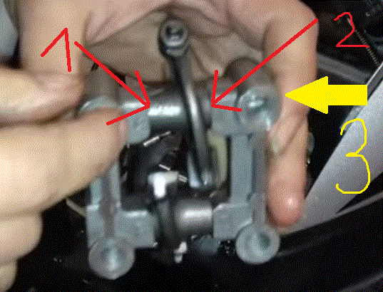

zaori Posté(e) le 14 juillet 2017 Auteur Signaler Posté(e) le 14 juillet 2017 pour être plus clair : sur la photo numéro 1 et 2 en rouge montre la ou je trouve que j'ai du jeu (peux être est ce normal) et le numéro 3 jaune il y a un axe qui tourne mais n'a pas l’air de se visser ou serrer. d’où ma question peut-on serrer l'axe pour resserrer le culbuteur (je me demande si cela vient pas du jeu le cliquetis du moteur)

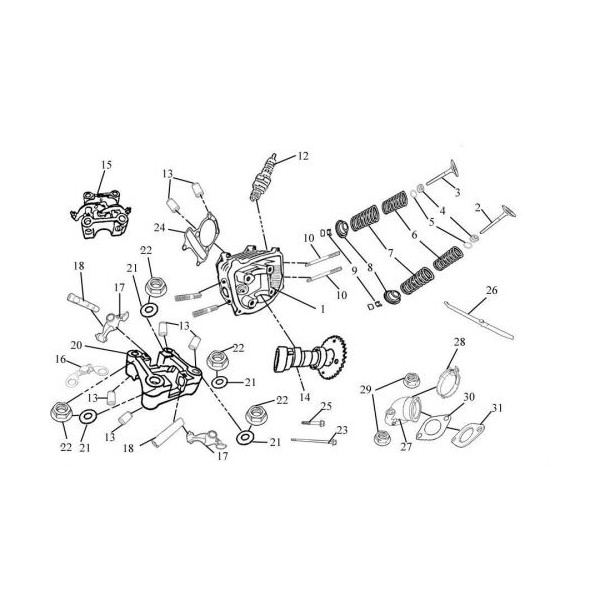

Invité Posté(e) le 14 juillet 2017 Signaler Posté(e) le 14 juillet 2017 Bonjour, alors si je me rappelle bien y a une petite plaquette en métal sur le coté des axes de culbuteurs pour régler le jeu latéral, regarde sur cette image c'est la pièce n°16, j'ai pris ça sur le net désolé.
