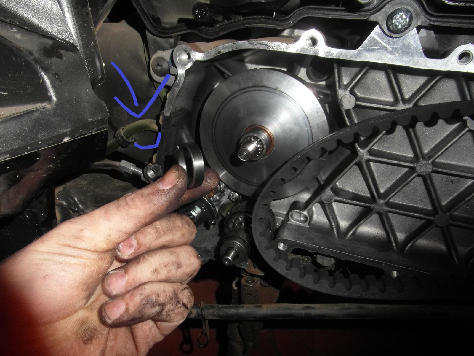

Ah oui j'oubliais en démontant mon scooter j'ai retiré l'espece de filtre en dessou du deuxieme resevoir d'huile pour le purgé car j'ai mis de l'huile 4t par erreur depuis que j'ai remis de l'huile j'ai remplis jusqua ras bord mais le voyant clignote je ne sais pas pourquoi mais il il y a de l'air dans la durite d'huile qui entre au niveau du variateur ou je ne sais pas comment sa s'appel enfin bref je vous met une photo du même scooter que moi que j'ai trouvé sur internet.

pas la peine de faire 50 post , tu en a déjà un !!!! en fait tu as 2 durites d 'huile une grosse qui part de ton réservoir d huile  jusqu' a la pompeet une petite qui repart sur ton carburateur c 'est très important que tu n' ai pas de bulle d 'air dans la plus petite car c 'est a ce niveau la que ce fait la lubrification de ton moteur
carter de tranmission ouvert quand tu tourne la poignée des gaz la pompe s 'actionne ? le câble tire bien sur la pompe , les reperes sont bien alignés ? la petite courroie derrière est bien la ?
ouvre moi  tout ça et mets des photos (les tiennes pas celle du net !  )
la grosse durite a de l'air mais la petite est pleine d'huile je me suis renseigné un peu sa ne peut pas être un problème du voyant d'huile tout simplement ?

Pour mon problème d'air dans la durite apparament c'est normal à part si j'en ai dans la petite sachant que non c'est possible que sa soit un problème de voyant électrique ?
