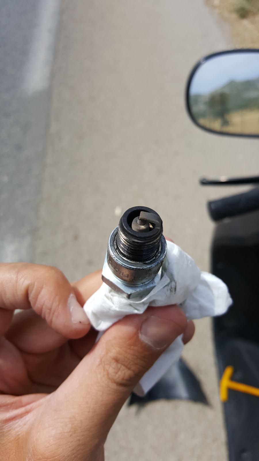

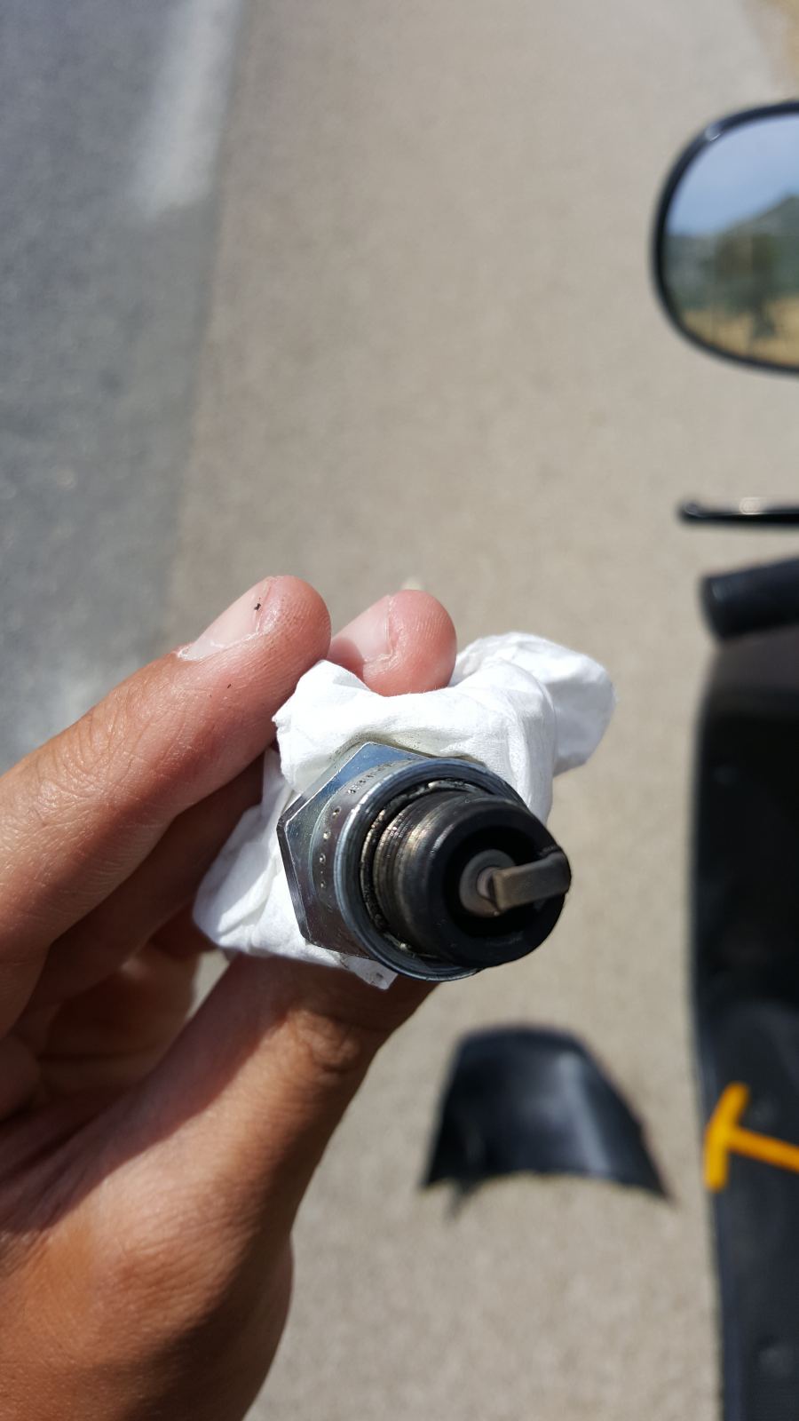

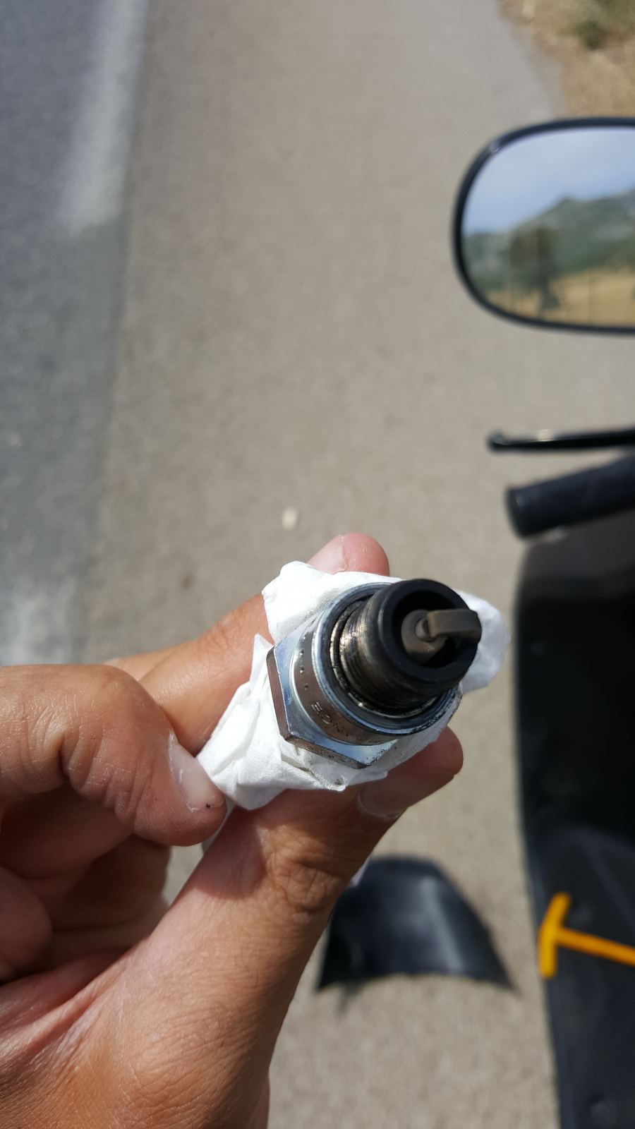

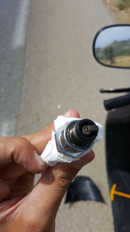

Salut à tous je possède un ovetto tout d'origine débrider au pot et au variateur. Le garage qui a fait le débridage n'a pas changer le gicleur il m'ont dit que sur les ovetto sa servait à rien. Le scooter tournait très bien mais la bougie était marron  mais blanche à certains endroit. J'ai donc fait monter un gicleur de 70 (+ 10 points) le scoot tourne toujours très bien le souci est que ma bougie est toujours partiellement blanche.
Faut il changer de bougie quand on change de gicleur?
Je met quelques photos j'aimerais beaucoup avoir des avis.
Merci.
12 réponses à cette question
Bonjour et merci de ta réponse en fait elle est marron mais il y a des pettite tâche blanche par endroit. Je ne sais pas si il faut changer de bougie quand on change le gicleur pour effectuer le test. J'ai un peu peur de serrer mon moteur j'attends vos réponse.
Il faut 100 km pour prendre une coloration bien nette surtout si elle avait une autre couleur avant. Sinon 70 me parrait bien et il n'est pas nécessaire de changer de bougie quand tu change de gicleur heureusement.
Ah ok merci je vais rouler un peu et refaire le test alors.
J'avais une autre question quand on change de gicleur est ce qu' on console forcément plus d escence?
Ou c le fait de changer de pot qui fait consoler plus?
Bonjour console toi tu vas pas perdre ta chemise pour de l'essence oui ça peut consommer plus surtout si tu vas plus vite
Mais si tu le change pas et que c'est nécessaire tu vas serrer.
salut
je suis du même avis que barry ta bougie faut quel se colore plus
et pour la consommation tu consommera plus si tu as un pot de détente ou un carburateur plus gros enfin si tu rajoute plus de pièce pour aller plus vite
Merci pour ta réponse oui pour la bougie je vais faire comme vous dites rouler un peu.
Bin pour le gicleur je suis tout débrider avec pot d'origine le gicleur on la augmenter de 10 points de 60 a 70 et ma consommation n a pas bouger. en fait c'est pas le gicleur qui fait consoler plus mais si le scoot vas plus vite?
