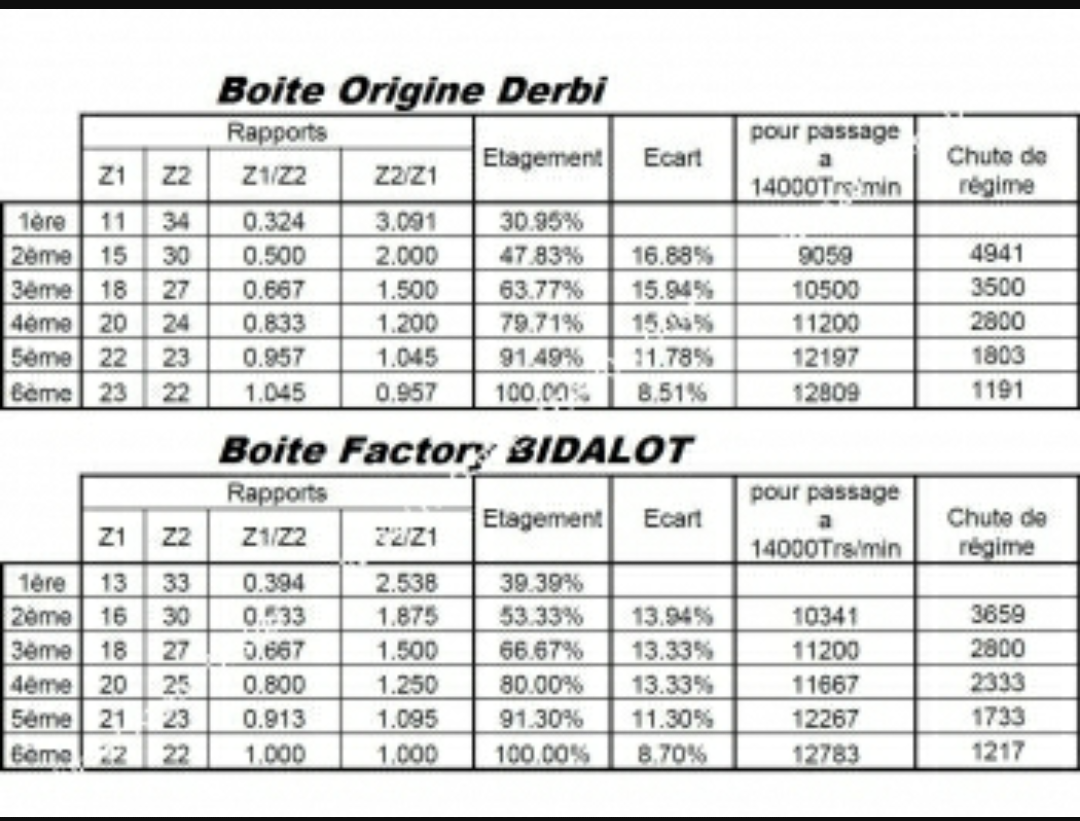

Invité Posté(e) le 21 octobre 2017 Signaler Posté(e) le 21 octobre 2017 il y a 2 minutes, nathan 2917 a dit : les boîte bidalot sont mieux étager Pour le moins differamant Ce qui va bien c'est le 80 cc qui est plus coupleu qu'un 50cc.
krisdu14 Posté(e) le 21 octobre 2017 Auteur Signaler Posté(e) le 21 octobre 2017 Moi j'ai boîte d'origine mdr qui et largement suffisant

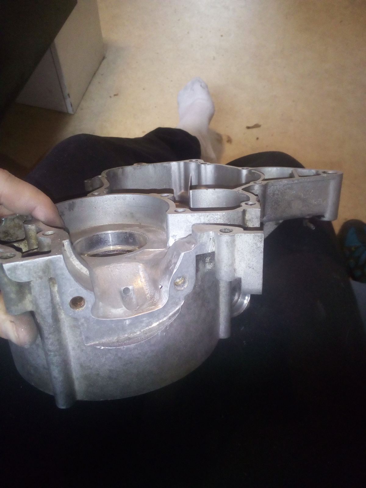

krisdu14 Posté(e) le 22 octobre 2017 Auteur Signaler Posté(e) le 22 octobre 2017 Nouveau carter à la maison on va pouvoir faire les chose bien
luffy34970 Posté(e) le 22 octobre 2017 Signaler Posté(e) le 22 octobre 2017 Des carters de quoi? Moteur? Embrayage

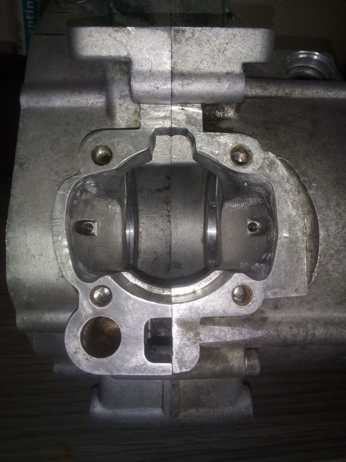

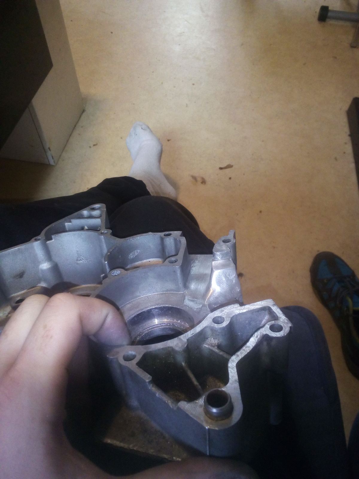

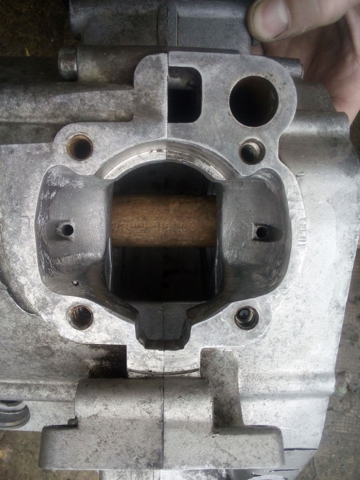

krisdu14 Posté(e) le 22 octobre 2017 Auteur Signaler Posté(e) le 22 octobre 2017 Carter moteur Commencer à préparer les Carter à la dremel.je vais finir à la lime et au papier pour faire sa propre .
bouigass Posté(e) le 22 octobre 2017 Signaler Posté(e) le 22 octobre 2017 Effectivement, tu as un peu de matière à enlever 1

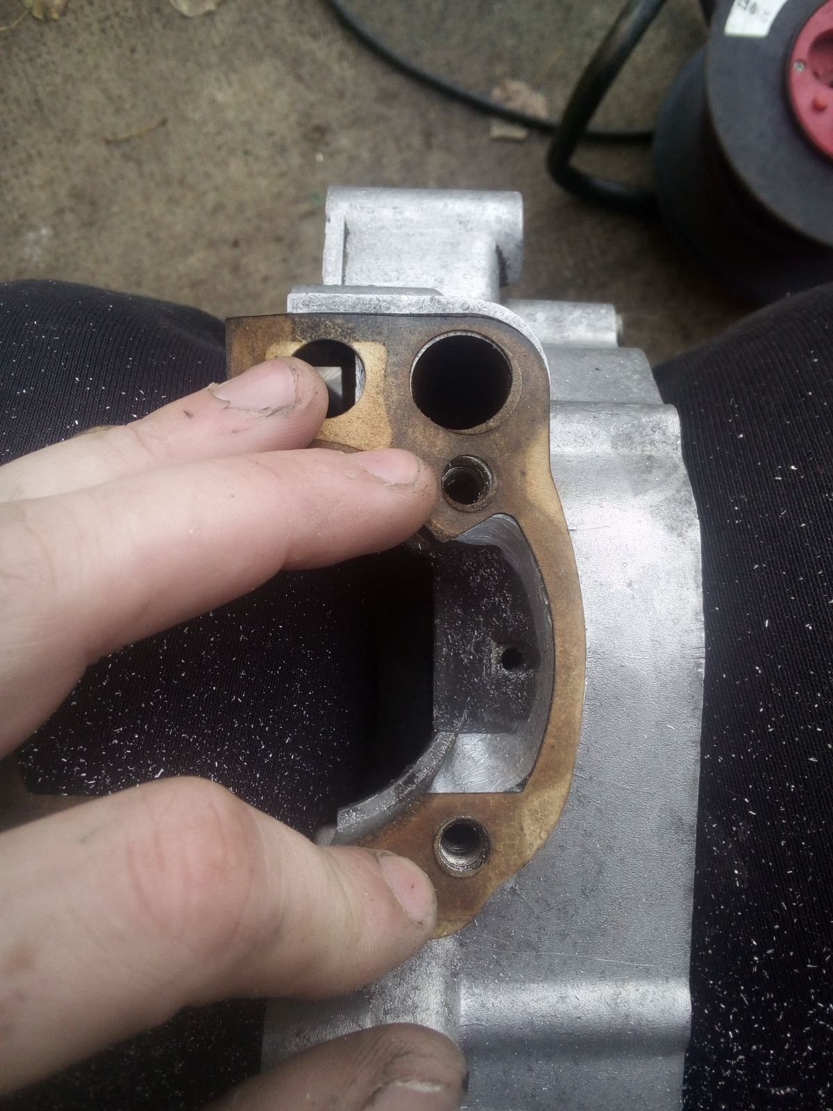

Invité Posté(e) le 22 octobre 2017 Signaler Posté(e) le 22 octobre 2017 C'est le joint d'embase du Doppler ?
krisdu14 Posté(e) le 23 octobre 2017 Auteur Signaler Posté(e) le 23 octobre 2017 Il y a 10 heures, luffy34970 a dit : Tu vas mettre un kit? Oui mon doppler vertex que j'ai actuellement. Il y a 10 heures, Barry/Sheene a dit : C'est le joint d'embase du Doppler ? Oui

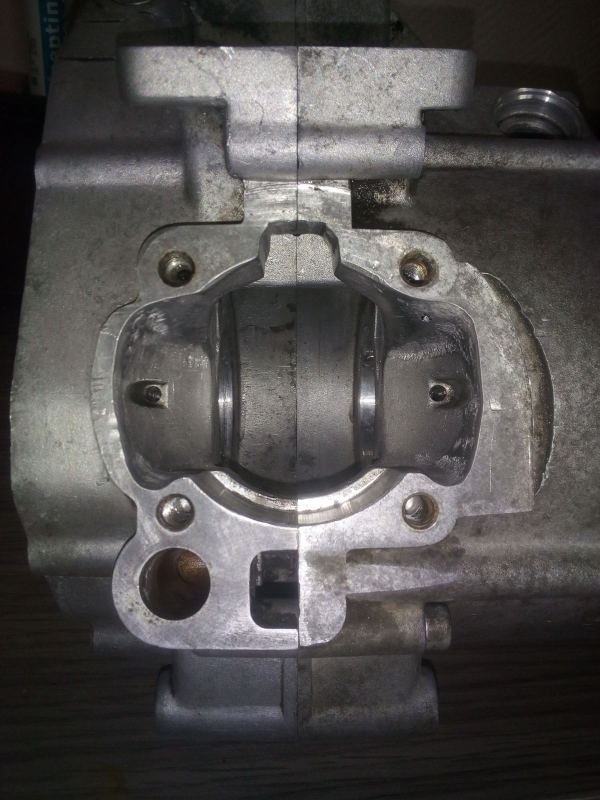

Invité Posté(e) le 23 octobre 2017 Signaler Posté(e) le 23 octobre 2017 En effet il y a de la matière à enlever alors.

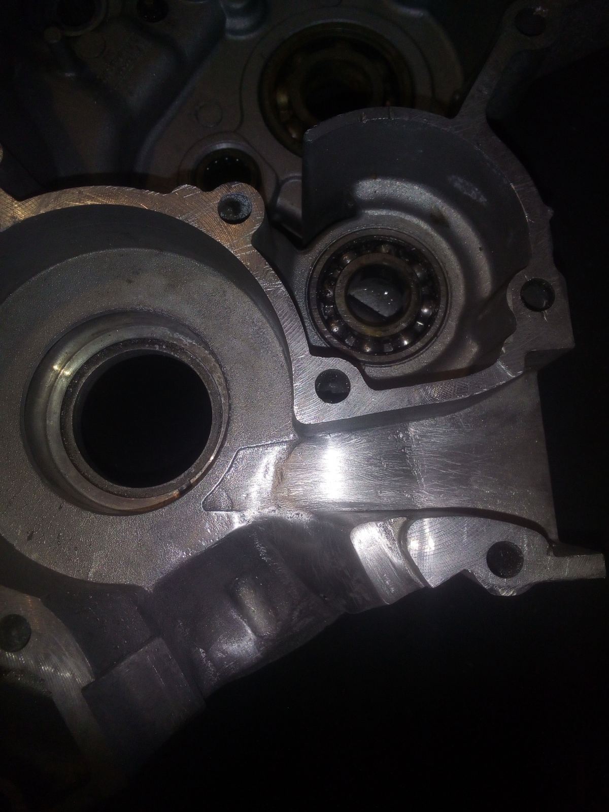

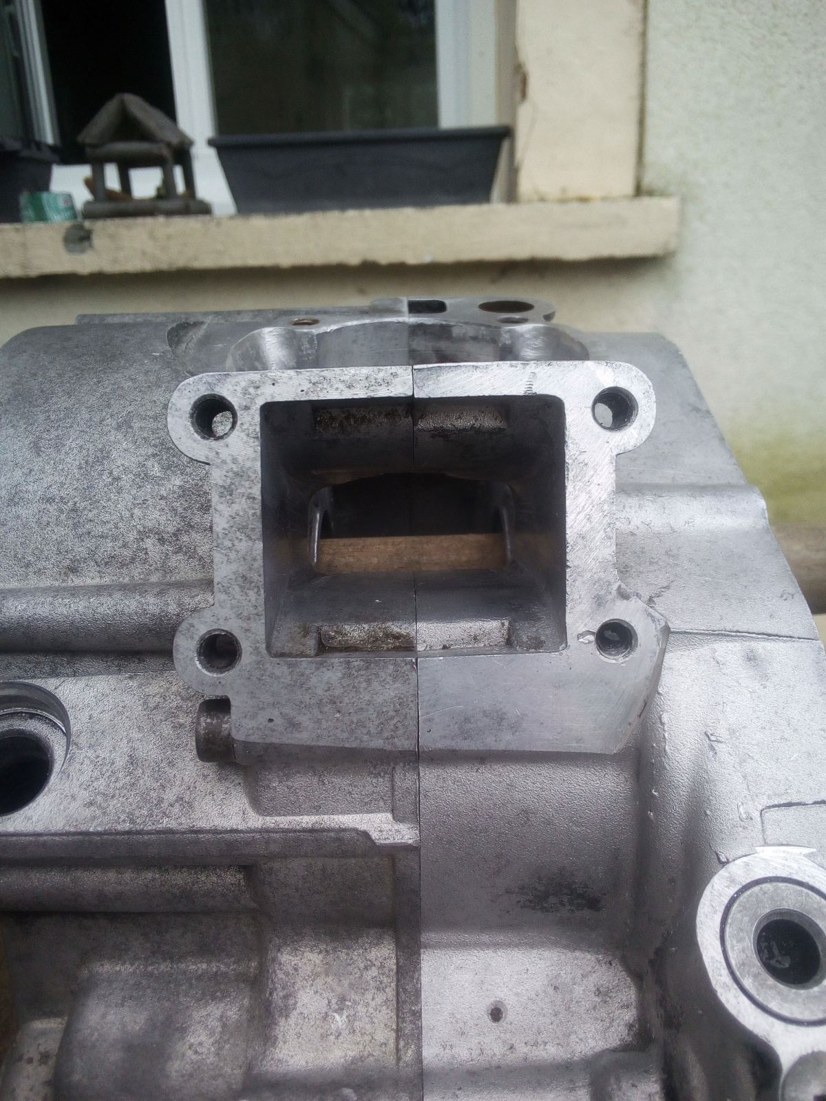

krisdu14 Posté(e) le 23 octobre 2017 Auteur Signaler Posté(e) le 23 octobre 2017 Sa avence comme il fau .je termine les finitions carter côté allumage.je vais devoir faire de lepoxy aussi .

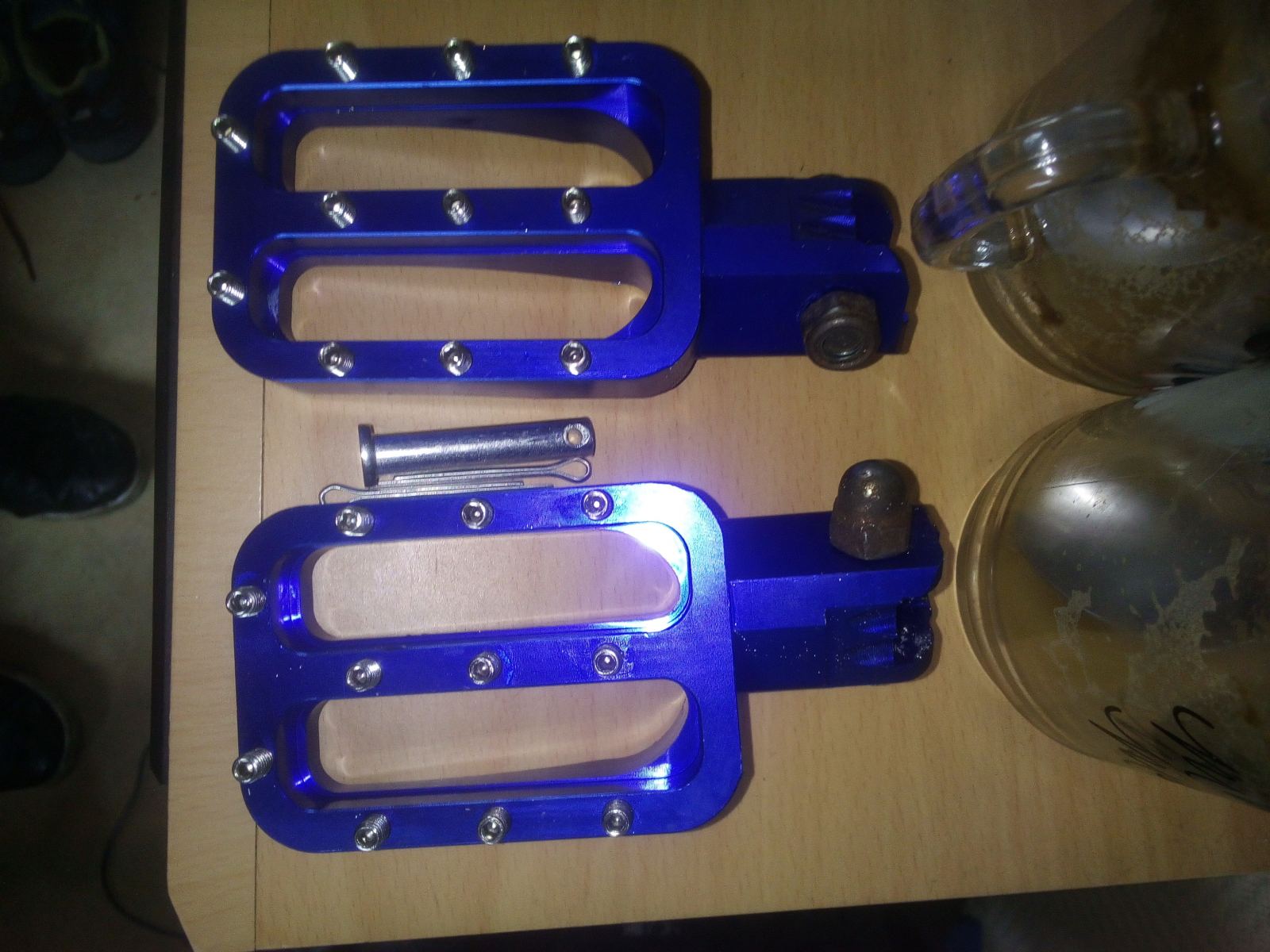

krisdu14 Posté(e) le 23 octobre 2017 Auteur Signaler Posté(e) le 23 octobre 2017 cale pied avant reçu .bon il fon le double de ce d'origine dt mdr .mai au moins sa glisse plus tout .à voir si sa fai pas trop gro une foi monté
Max Blackbird Posté(e) le 23 octobre 2017 Signaler Posté(e) le 23 octobre 2017 c'est des pedales de bmx? 2

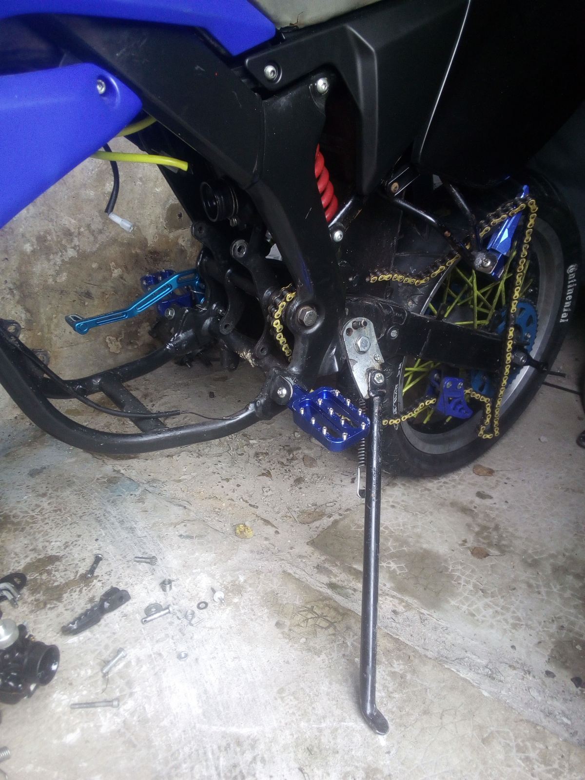

krisdu14 Posté(e) le 23 octobre 2017 Auteur Signaler Posté(e) le 23 octobre 2017 Mdr .il son trop grosse j'aime pas .je pensé pas qu'il allait être aussi gro quand je les ai commandé.voilà au montage

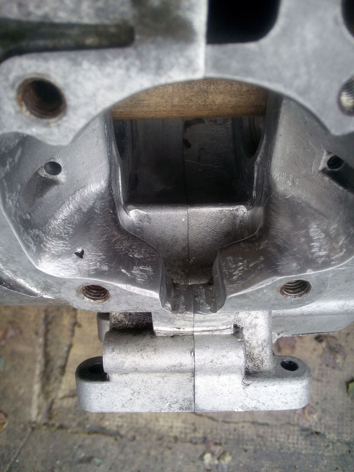

krisdu14 Posté(e) le 23 octobre 2017 Auteur Signaler Posté(e) le 23 octobre 2017 il y a 40 minutes, Barry/Sheene a dit : Sur une harley sa le fait. Sauf que j'ai pas d'harley mdr . Bon j'ai presque fini les carter voilà ce que sa donne

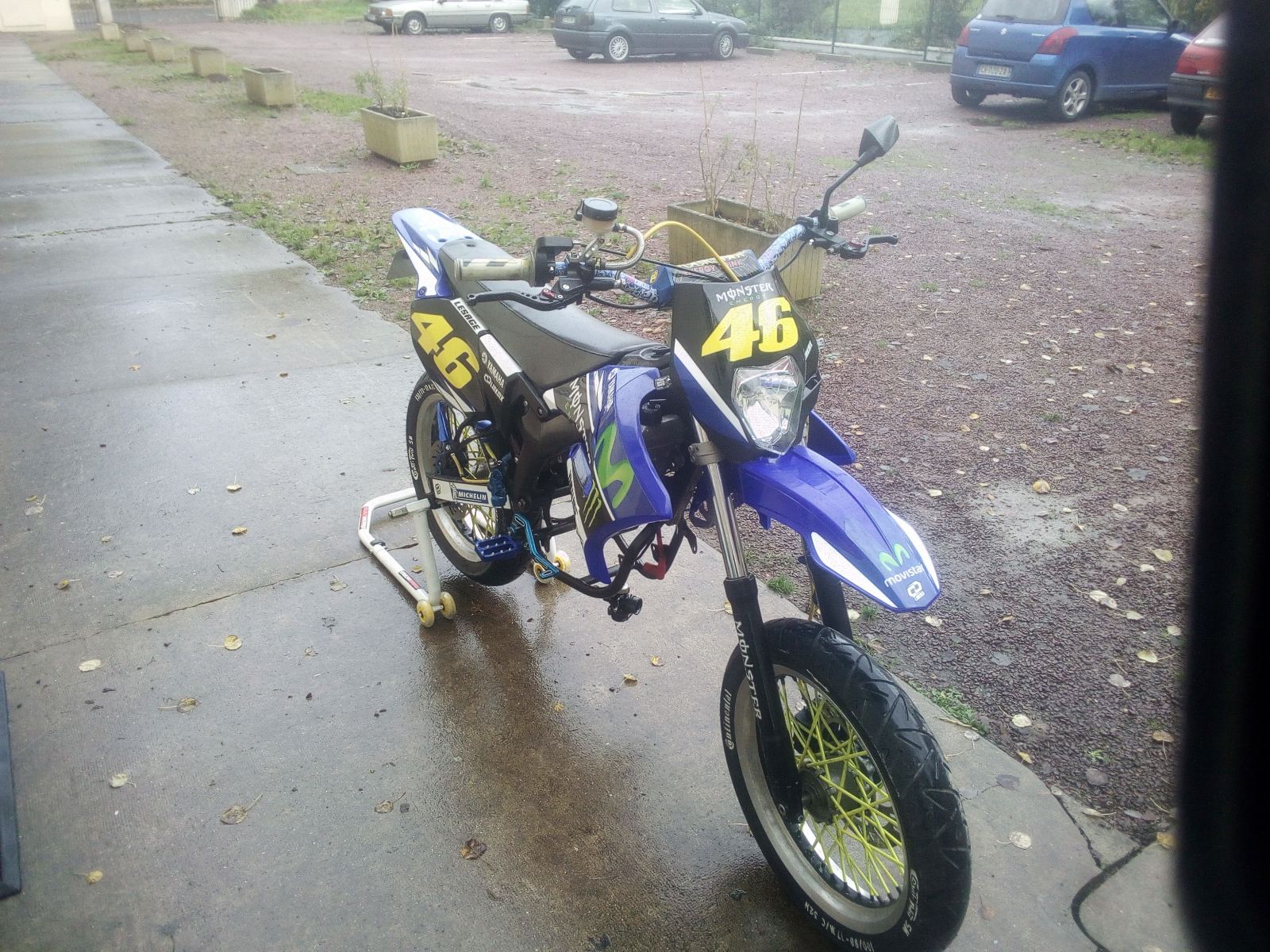

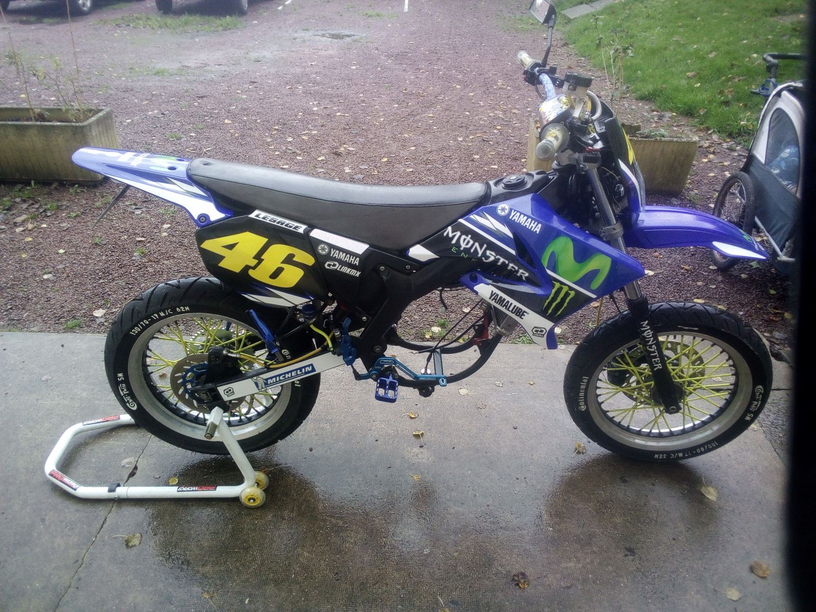

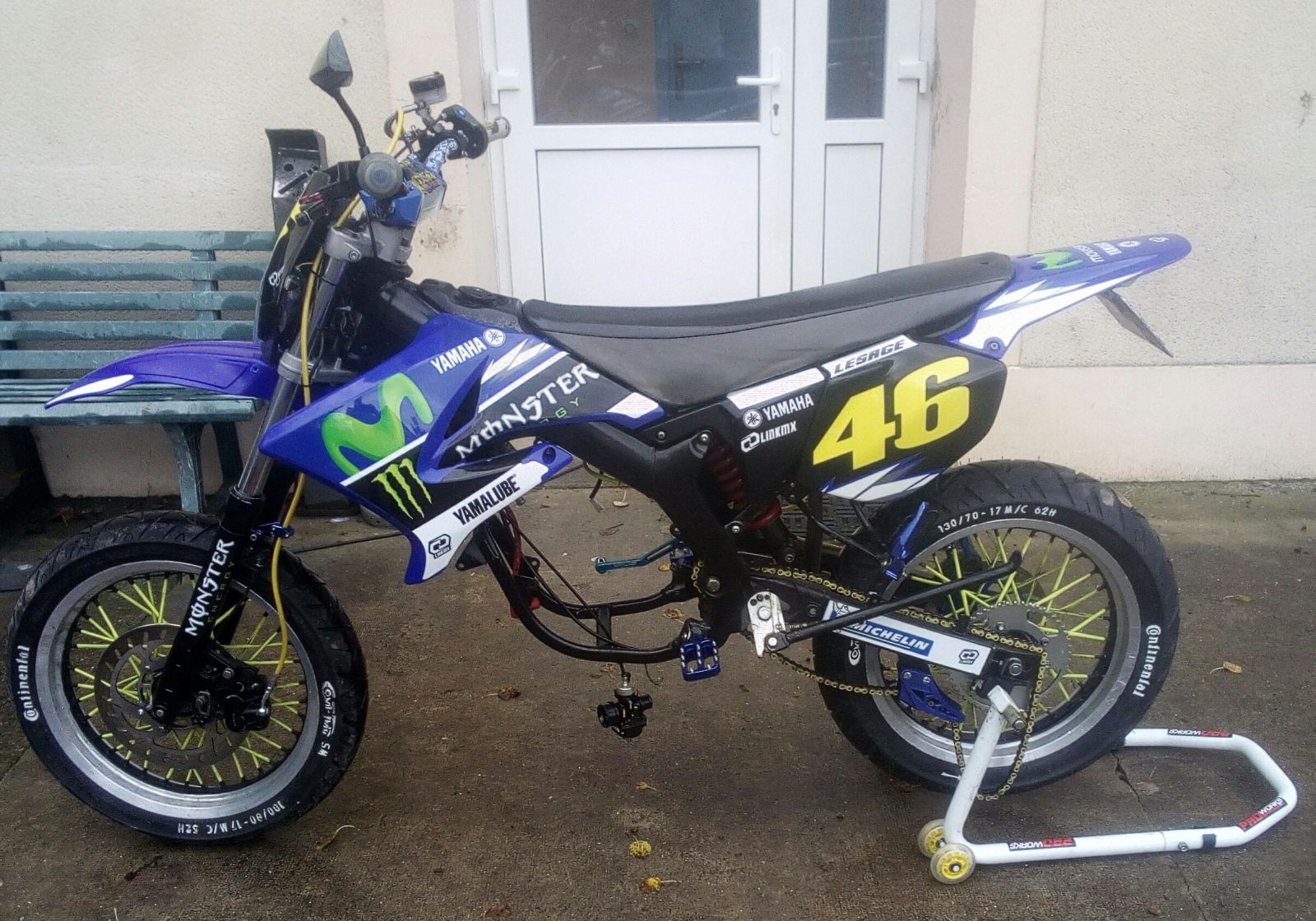

krisdu14 Posté(e) le 4 novembre 2017 Auteur Signaler Posté(e) le 4 novembre 2017 Voilà kit déco posé ,manque plus que les couvre rayon bleu et blanc et couvre selle Yamaha qui von arrivé semaine prochaine et commander les maître cylindre bleu et ça sera plutôt pas mal. Semaine prochaine je passe la commande pour le bloc moteur parcque la mar de ne pas pouvoir rouler Depuis 2 semaine grr
krisdu14 Posté(e) le 4 novembre 2017 Auteur Signaler Posté(e) le 4 novembre 2017 Oui j'en suis content .un peu peur quand même que sa le fasse pas au début. Sa la change direct la
Invité Posté(e) le 4 novembre 2017 Signaler Posté(e) le 4 novembre 2017 Oui tu passe dans une autre catégorie Une paire de jantes anodisé sans couvre rayon se serai le must.
krisdu14 Posté(e) le 4 novembre 2017 Auteur Signaler Posté(e) le 4 novembre 2017 il y a 5 minutes, Barry/Sheene a dit : Oui tu passe dans une autre catégorie Une paire de jantes anodisé sans couvre rayon se serai le must. Justement je cherche des jante anodisé bleu ou surmen faire cela en bleu anodisé ,un professionnel les faire pour 110 la jante donc 220 euro et il fon les rayon et le moyeu au passage ,donc à voir en sachant que des jantes anodisé bleu docasion fau compté 300 euro Et je cherche aussi une fourche inversé
